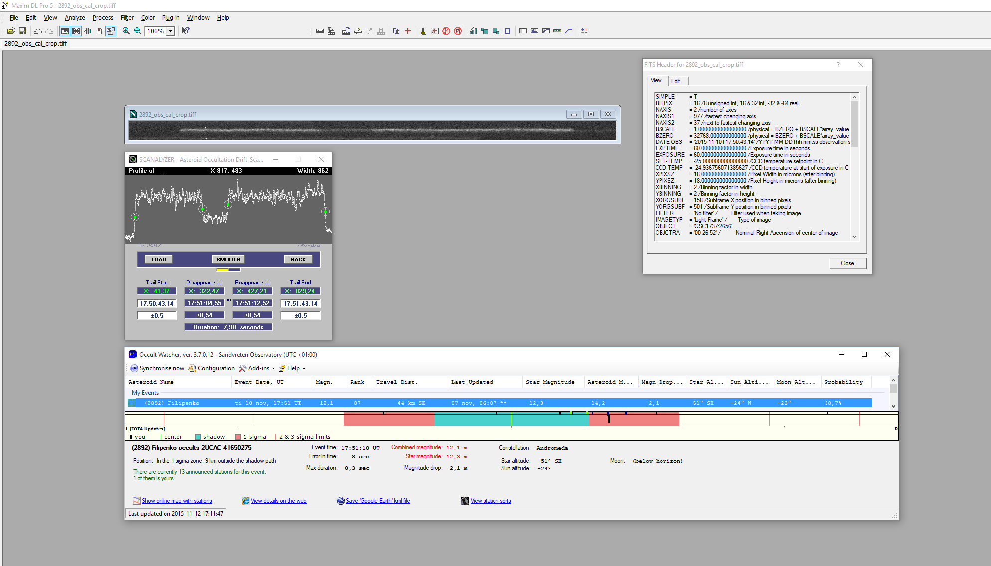

Ytterligare en asteroidockultation observerad från Sandvretens observatorium. Denna gång var det (2892) Filipenko som ockulterade stjärnan 2UCAC 41650275 under knappt 8 sekunder. Observationen är gjord med drift scan metoden med observatoriets 41 cm teleskop.
LasseH
(2892) Filipenko kollage
2892 Filipenko.jpg (865.52 KiB) Viewed 2821 times

Stilig observation, Lasse! Hur många positiva asteroidockultationer har ni nu lyckats obsa från Sandvreten? Det börjar bli vardagsmat för er. :) Jag själv hade planerat obsa Filipenko-ockultationen i Åkesta men den krockade med en bokad stjärnvisning för Skultunas Scoutkår. Missade även ockultationen med (2084) Okayama klockan 22:01 ikväll för molnen gav inte vika förrän nu, drygt en timme senare. Nåja, någon gång ska jag väl lyckas, eller? ...

Tack Timo. Vi har fyra positiva observationer från Sandvreten nu. På tisdag den 24/11 har vi en skaplig chans igen från våra trakter med (1424) Sundmania.

Grattis till detta! Vad roligt! Skulle sagt att jag kämpar på för att kunna logga nummer "ett", men det stämmer inte riktigt för närvarande för det har varit stort fokus på annat. Mjukvaran (Occult Watcher) som du skärmdumpar är ju helt fantastisk i övrigt, men har inte fått in programmet i datorn efter att det blev en härdsmälta förra året. Tack för att du delar med dig så man kan få en ny igångsättningsspark där bak!
