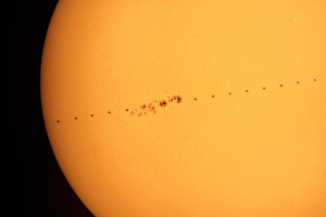

Objekt: ISS passerar AR2443
Teleskop: WO 110 FLT f/6,5
Kamera: DMK-41AF02
Kommentar: I torsdags var det en transit av ISS framför Solen men molnen skymde förloppet och gav vika först 20 minuter senare.
Idag var det dags igen och himmeln var blå utan ett moln. Men turbulensen och den starka vinden gjorde det mycket svårt att fånga händelsen.
Det visade sig att ISS passerade rakt igenom den växande solfläcksgruppen AR2443 vilket gjorde den mycket svår att upptäcka på 3 av bilderna.

Fantastiskt Peter! Vilken lycka att ISS passerade i linje med AR2443, det gör det hela så mycket mer spännande. Grattis till en fin fångst.

Ser ut som en TIE Fighter det där ISS, om man använder lite fantasi.
Härlig bild! :good:

APOD vet jag inte men den kom med på förstasidan på Spaceweather http://spaceweather.com/archive.php?vie ... &year=2015 .

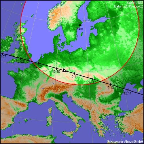

Jag kollade på CalSky en timme innan och där visades ISS passera strax ovanför solfläcksgruppen. Deras prognoser brukar stämma på pricken så jag blev lite förvånad över avvikelsen. Men jag antar att banelementen uppdateras kontinuerligt för när jag tittade igen efter passagen så stämde det.
Men jag har haft en osannolik tur att ISS hamnade precis på de 3 fläckarna i stället för emellan.
Härlig bild! :good:
Hade det varit en TIE fighter så hade den troligtvis varit för liten för att synas på min bild :D
ISS var 1164 km bort vid tillfället någonstans över Tjeckien.
