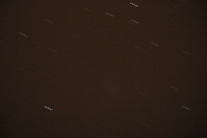

Jag har fortfarande problem att få det här att fungera, och nu fokuserar jag på INDI. Är det nån här som har erfarenhet av hur guidning med INDI fungerar?
Jag lyckas kalibrera (ibland får jag meddelande om att den inte lyckats återgå till startpunkten - tolkar det som att det beror på backlash). När jag så övergår till att guida så fungerar det helt enkelt inte - den kör monteringen närmast i ett slags zig-zag-mönster, så det blir långa stjärnspår. Jag tänker att jag gör nåt grundläggande fel, men kan inte förstå vad eller vad jag kan leka med, och hittar inte så mycket instruktioner på nätet.
Jag förstår det som att det är i Rec som den rör sig mest och drar ut stjärnan (bilden är roterad för att passa här). Och det här är alltså inte dålig polinställning - exponering oguidat på 60 sek ger ett litet kort spår, stjärnorna blir 2-3 gånger får långa, inte mer. Så här håller gudiern på och gör nåt som jag inte förstår.... och den klagar inte på att den tappat guidestjärnan.
Nån med erfarenhet av guidning i INDI som kan ge mig råd om vad jag ska kolla?
