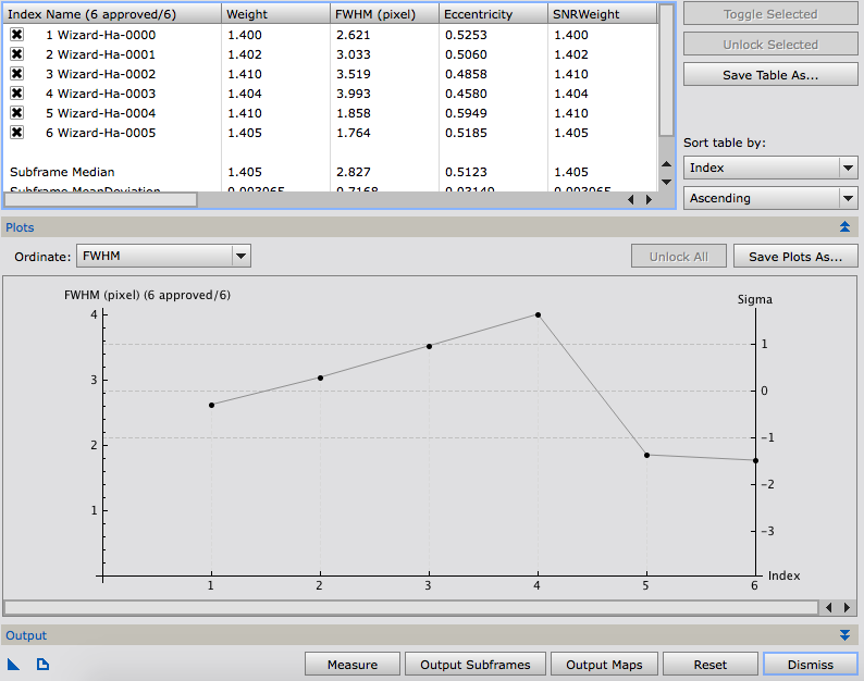

I PixInsight hittar du SubframeSelector under menyn Script - Batch Processing.
Ladda in de bilder du vill ha analyserade, analysen tar en stund, du ser sedan resultaten i en graf. Därefter kan du välja vilka kriteria du vill ha uppfyllda med avseende på FWHM, brus, rundhet osv. Sen kan du få de "godkända" bilderna sparade på ett nytt ställe, med ett nytt suffix.

Jag matade in några av mina Ha-bilder, ser detta typiskt ut för utdatan?
Har matat in kameravärdena samt pixelskala, låtit "Star detection" settings vara som de var.
Det är intressant att se hur fokus ändrar sig med tiden (bilderna är utplattade enligt fwhm men stämmer över tid (första bilden är längst till vänster i diagrammet.
Nu har jag inställt på omfokusering var 60e minut, kanske kan dra ner till var 40e istället då inte min fokuserare (USB_Focus) inte har stöd för tempkorrigering via ASCOM.
Bruset ligger förvånansvärt stabilt, skiljer bara några hundradelar.
/Daniel
