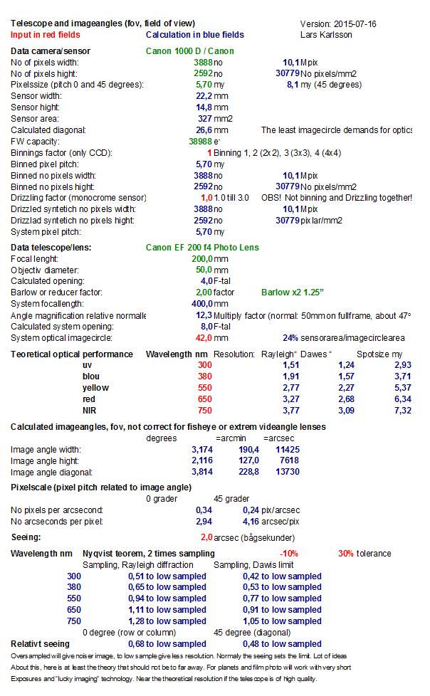

Re: M31 Andromedagalaxen (revansch) - Mikael Forsgren
Ungefär så här ser ditt system ut med 2x teleförlängare.
canon 1000d 200mm x2.jpg (126.73 KiB) Viewed 3818 times
Ger 3' per pixel och seeingen kan ju vara lägre än så när det är riktigt bra.
Borde bli lite bättre upplösning om guidning och seeing är under kontroll. Men blir ju långa exponeringar vilket kanske blir ett problem för kameran och mörkerström.
