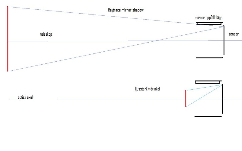

Jag märker också på min Canon 6D att den genererar mycket värme realativt min äldre Canon 5D, inte många jag sett som anmärkt på detta. Har inte hunnit testa så mycket på hur det påverkar bildkvaliten, den är ju ganska lågbrusig i grunden. Det borde ju gå att disabla vissa funktioner så processorn inte får jobba så mycket, men hittills har jag inte hittat något som gett någon påtaglig skillnad. Jo liveview är förstås helt omöjligt att ha på. Kameran verkar inte heller uppdatera temperturen lika ofta som min äldre kamera.
Problemet med min 5D är väl mest att den är så känslig på USB kommunikationen och tappar den lätt. Annars är den ett perfekt objekt för modifiering. Har också planer på att ta bort spegeln, men inte för vibrationernas skull utan för att den orsakar vinjettering som på alla fullframe DSLR med vissa större teleskop. Man ser det lätt när man tittar in i kamerahuset att det inte kan fungera, alldeles för tight runt sensorn för att ljuskonen skall nå fram utan att skymmas.
Raytrace mirroshadow small.jpg (22.4 KiB) Viewed 8464 times
Ett problem med att använda sig av de allra äldsta Canon DSLR kamerorna är att de inte stänger av strömmen till förstärkaren och man därmed får ett ampglow längs högersidan.Tror denna avstängning infördes med 450D och 5DII men inte riktig säker, det är nog så att detta åtgärdats i flera steg på olika modeller.
