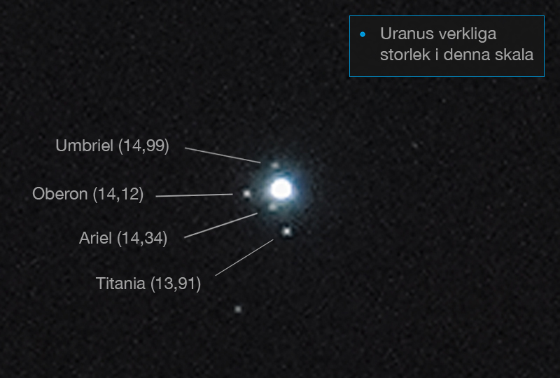

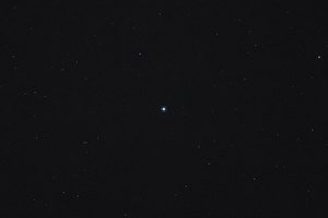

Objekt: Uranus med 4 månar
Exponering: 7 x 30 sek, Iso 1.600
Teleskop: WO 110 FLT f/6,5
Kamera: Canon Eos 5DMkII
Kommentar: Uranus med månarna Umbriel, Oberon, Ariel och Titania.
Bilden är beskuren men i övrigt i 100%.
De svagaste stjärnorna som jag fick med ligger på magnitud 16,5.

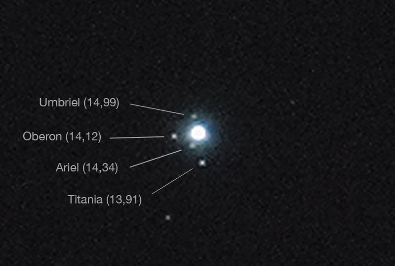

Utsnittet är förstorat 400% från originalet och visar Uranus månar med respektive magnitud.

Det här var verkligt snyggt jobbat. Är det fyra månar som kan vara möjliga att fota på det här viset?
Intressant att du använde din Apo till detta också.
Bra fråga och jag gissar att svaret är ja. Miranda låg vid fotograferingstillfället på 4,7" från planetkanten med en magnitud på 16,5. Båda faktorer ligger inom räckhåll för min apo-tub men troligtvis inte samtidigt då planeten överstrålar månen vid de exponeringstiderna som behövs. Men det kan vara värt ett försök när Miranda når sin maximala elongation på 7,6". Som jämförelse ligger Ariel 9,8" från planetkanten i min bild.
Den enda markburna teleskopbild jag har lyckats hitta på Google är tagen i ir med 8,4 m teleskopet i Paranal https://en.wikipedia.org/wiki/Talk%3AMi ... -Moons.jpg (möjligtvis måste man kopiera hela länken om det inte funkar att bara klicka på den).
Att även fånga Miranda får väl bli nästa stora utmaning :D
Kul att du fått Uranus avbildad som en skiva, den är så långt bort och så liten på himlen för oss. Kul att du även fick med månarna, bra jobbat
Den här bilden har jag exponerat och behandlat enbart för att få med månarna (4 st är ett personligt rekord) och då har planetskivan svällt upp till det 4-dubbla av överexponeringen.
På den lilla färgbilden uppe till höger http://astronet.se/view_image.php?id=2955&mode=large som jag tog för 2 år sedan la jag ner mycket jobb på att så långt som möjligt få med den verkliga planetskivan men då låg exponeringstiderna på bara 0,5 sek, att jämföra med 30 sek för att få med månarna.

Verkligen jättebra!
Den enda lilla grej jag saknar är en ring som visar planetskivans verkliga storlek. Det är så himla lätt hänt annars att betraktaren inte tänker på att skivan blir så stor pga överstrålning, utan tolkar hela bilden av planeten som att det vore planetytan. Du nämner ju detta i ett inlägg ovan, men det vore fint ifall en sådan ring kunde läggas in på bilden, tycker jag. Men annars är det ju en suverän bild!
M v h
Re: Uranus med 4 månar - Peter Rosén
Tack för all uppmuntran :D
Du har helt rätt Hans för man har svårt att föreställa sig hur små både Uranus och Neptunus egentligen är i denna bildskala.
För en fågelfotograf är 715 mm rätt häftigt fokalavstånd men i våra sammanhang räknas det snarare som "widefield"
I huvudbilden skulle Uranus vara snäppet mindre än 2 pixlar bred vilket inte går att visa för det blir ju en fyrkant.
Men jag har nu lagt in det i den uppförstorade detaljbilden. Man kan i stort sett säga att planeten är så stor som mina månar har blivit.
