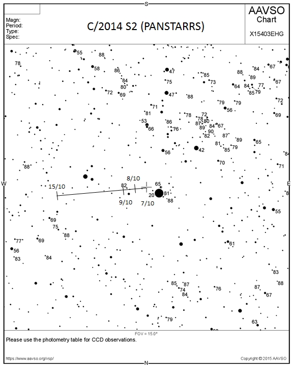

Re: Polkometen, Herschel 400-II och norrsken
Typ såhär? (Obs N nedåt på pappret)
Katarina
Just precis så när det gäller översiktskarta. Sedan behöver man förstås också i detta fall en eller ett par detaljkartor, då är det bara att ange förslagsvis 60x60 eller 30x30 bågminuter som utsnitt. I stjärnglesa områden som detta brukar jag för detaljkartor sätta gränsmagnitud 16 eller 17 eller något sådant, då lyfter man upp de svagaste stjärnorna man kan se i teleskopet, så att de i mörkret blir tydligt synliga på kartan. I stjärnrika områden kan det förstås bli för plottrigt att göra så.
Du har valt icke-spegelvänd karta med söder uppåt. Det är så du ser fältet i Newton eller i refraktor utan vinkelprisma. Eftersom jag normalt använder Newton är det så jag för eget bruk också väljer att printa ut kartor. Sedan måste man förstås vrida på kartan en smula, eller kanske rentav 180 grader, för att få överensstämmelse med bilden i teleskopet. Men det är inget egentligt problem, man ser ju hur stjärnfigurerna är orienterade i okularet och betraktar kartan utifrån detta. Det fundamentala är att kartan inte är spegelvänd om bilden i teleskopet inte är det.
Jag förstår att du behandlat kartan i bildredigeringsprogram eftersom du gjort markeringar för olika datum osv. Det skulle jag också gjort vid en visning på Astronet. För helt privat användande skulle jag hoppat över det steget, och bara markerat med blyertspenna kometens positioner vid olika tidpunkter, och sedan dragit en linje på den utskrivna kartan.
M v h
M v h

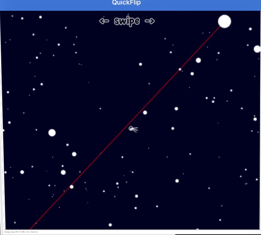

Hans metod är så klart mycket bättre och exaktare än den jag relativt ofta nöjer mig med .
Jag tar en karta frän heavens above och flippar den rätt med appen Quick flip och skriver ut .
Alternativt tar en bild med min telefon/ ipad på min stjärnkarta och flippa den rätt med samma app sen skriva ut.
