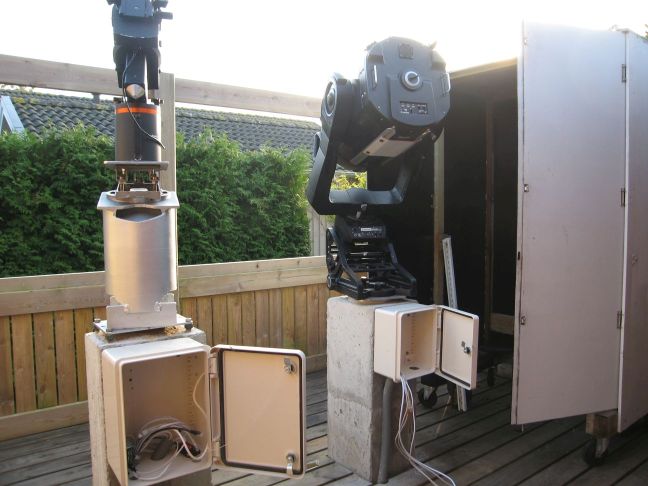

Post by hbar »
Sy en tub av en tjock presenning och fäst den så den inte sitter löst. Kraften i vinden slår lätt sönder en tunn presenning och kan även slå sönder ömtåligare delar på monteringen (har gjort så för mig när jag använde en enkel "biltema/jula" presenning).
Har 2 pirar där jag plockar ner teleskopet på den ena och sätter en presenningstub över monteringen. Till den andra så har jag ett stort skåp på hjul som jag kör över och stänger igen. Skåpet har ett vindfång på nästan 2m^2 så det är förankrat både i toppen med en vajer i varje hörn samt med skjutreglar i botten. Stormarna från väst har fritt spel så det gäller att inte underskatta krafterna.

Post by hbar »
Här är en bild från förra året när jag drog fram kablage (Kan styra allt inifrån garaget). Vänstra monteringen ser lite lustig ut men det är för att den är förberedd för en gammal paramount med trasig elektronik som jag håller på att bygga om. Den klarar inte vår latitud så därför behöver jag det lutande planet.
/Håkan
