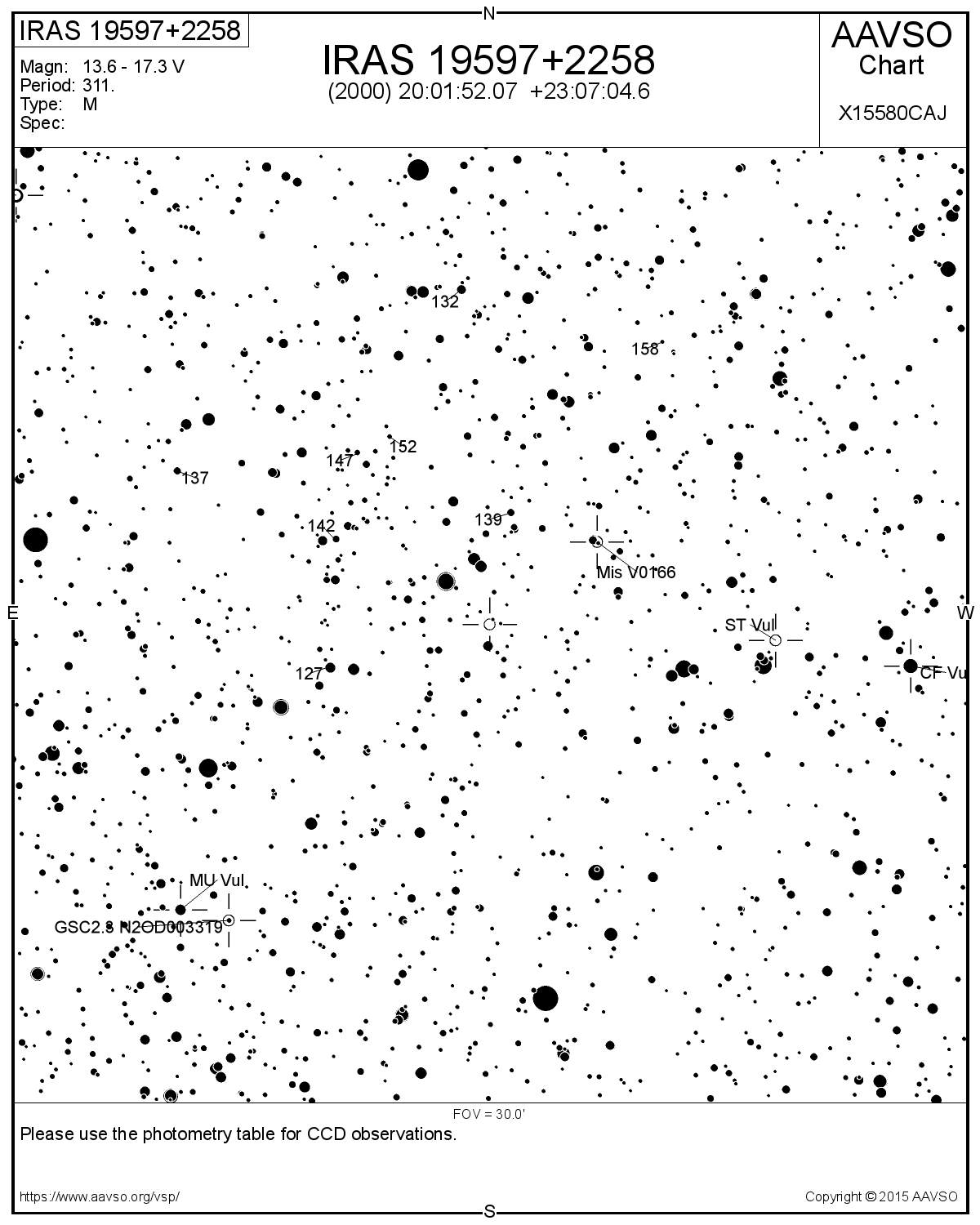

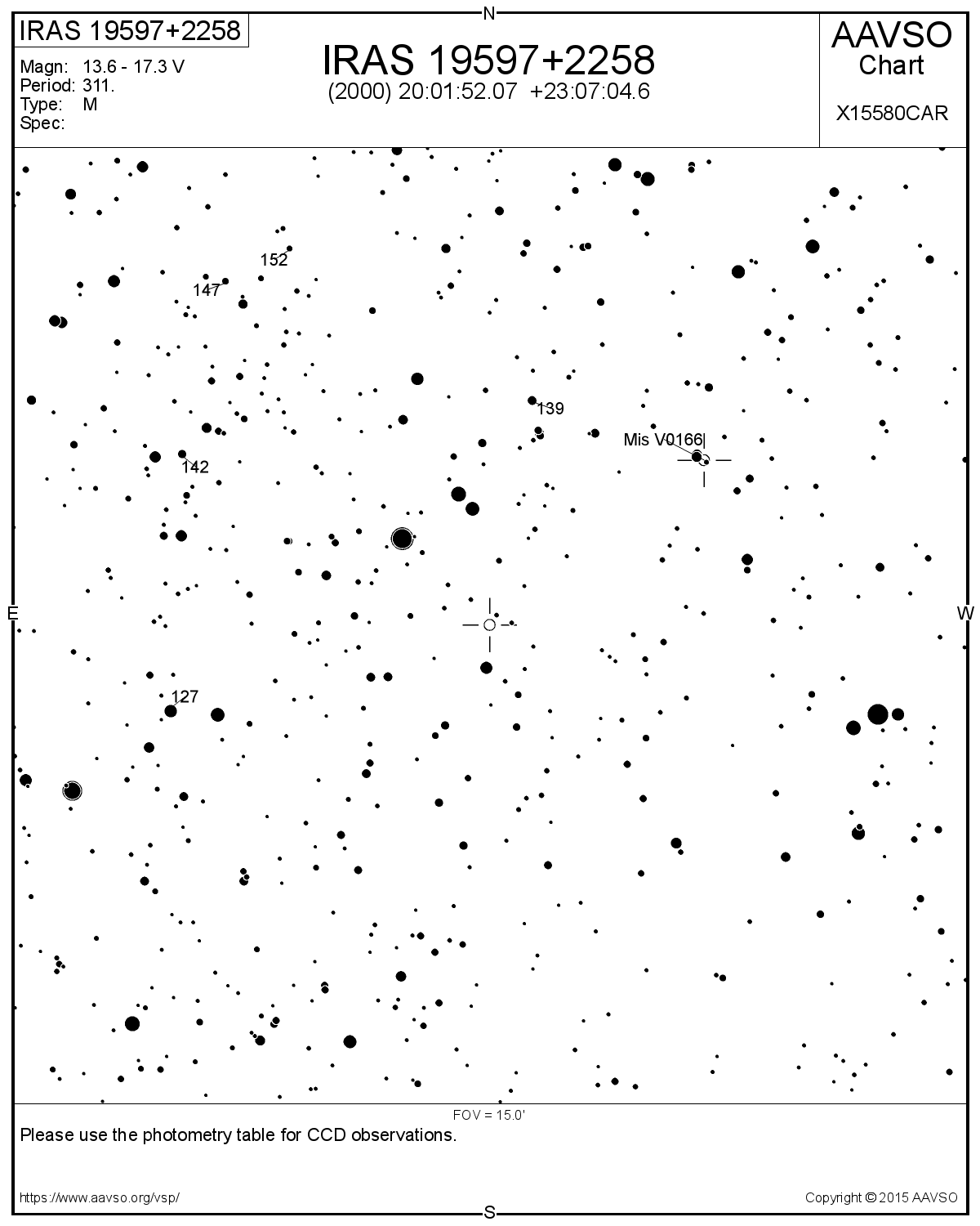

Rasmussens stjärna, IRAS 19597+2258, har nu en magnitudsekvens i B och V hos AAVSO, se två kartor nedan.
Vore roligt om någon SAAF/V-observatör tar upp stjärnan på programmet, tycker jag.
IRAS 19597+2258. AAVSO. 30x30 amin.
IRAS 19597+2258_30x30amin.png (122.73 KiB) Viewed 9933 times
IRAS 19597+2258. AAVSO. 15x15 amin.
IRAS 19597+2258_15x15amin.png (80.98 KiB) Viewed 9933 times

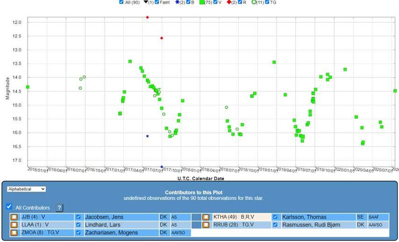

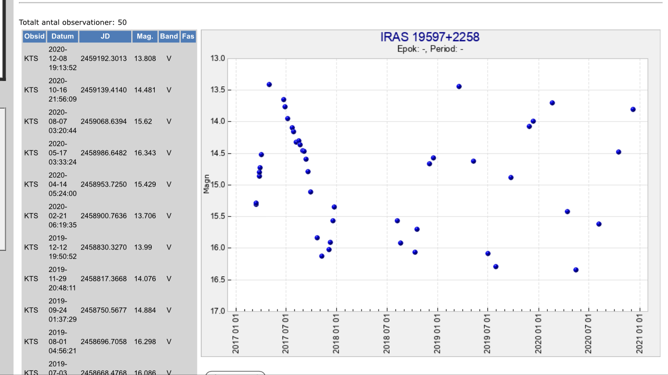

Det kan vara dags att se hur det har gått för Rasmussens stjärna! Diagrammet nedan visar V-mätningar från Thomas Karlsson åren 2017-20. En prydlig och ganska ljus mira, nu nära max.

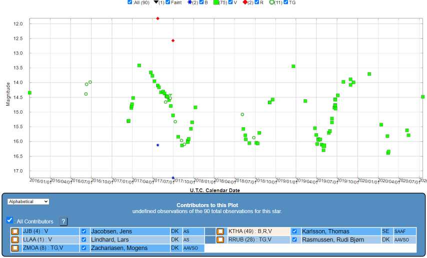

Ja, der er efterhånden lavet mange målinger af denne stjerne, det er jeg rigtig taknemmelig for.
Desværre har dette efterår været usædvanlig dårlig i syd Danmark, så selv har jeg kun nået een måling dette efterår!!!
Her er to af mine optagelser, den "svage" fra 23/7-19, den kraftigere fra 3/10-19.
Det er jo ganske tydeligt at se, at den er variabel ;-)
https://www.aavso.org/LCGv2/index.htm?D ... imiter=@@@
/Rudi

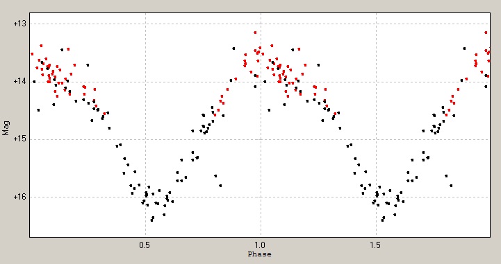

Jag gjorde en periodberäkning på stjärnan med obsarna från AAVSO och data från ASAS-3. Svarta punkter är AAVSO och röda ASAS-3
IRAS 19597+2258.jpg (49 KiB) Viewed 5513 times
I VSX har den elementen Max = 2454591 + 311 * N. Jag fick en lite kortare period, 304 dagar istället för 311, och elementen Max = 2452740 + 304.2 * N som jag nu har lagt in för stjärnan i SVO.
