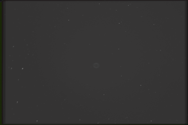

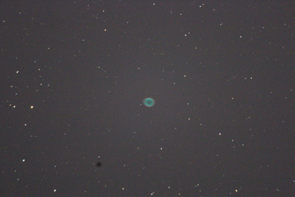

Jag försöker fota lite djuprymdsobjekt och sen stacka bilderna med DeeSkyStacker, men lyckas överhuvud taget inte få ut nåt vettigt. Jag fotar med en Canon EOS 70D och en C8, en bild är bifogad är (konverterad till jpg). Jag tar bilder i raw-format, och tar in dem i DSS och stackar och så. När stackningen är klar får jag ut en ganska grå bild, med en nästan helt rak gamma-kurva. Jag försöker manipulera den i DSS, men får inte ut nåt. Det är som om alla färger och all kontrast försvinner
Jag har också försökt göra efterbehandling efter DSS med både StarTools och Gimp, men de här bilderna från DSS verkar helt utan dynamiskt omfång.
Jag försöker följa guider på Youtube mm, men de bilder jag får ut ser helt annorlunda ut än de på filmerna - jag får inte fram nån dynamik alls, verkar det som
Nån som har nån idé om vad jag gör för fel? Kan jag posta en tiff- eller fits-bild från DSS nånstans så ni som kan mer än jag kan se?
- Attachments
- M57_export.jpg (68.83 KiB) Viewed 6813 times

Re: Får inte vettiga bilder med DSS
Hej Magnus.
Du skall bara använda dss till att kalibrera och stacka. Resten gör du i Photoshop, Gimp eller något mer avancerat astroprogra. Jag brukar göra en del i Fitswork, se min hemsida.
Bilderna ser alltid ut så her efter stackning.

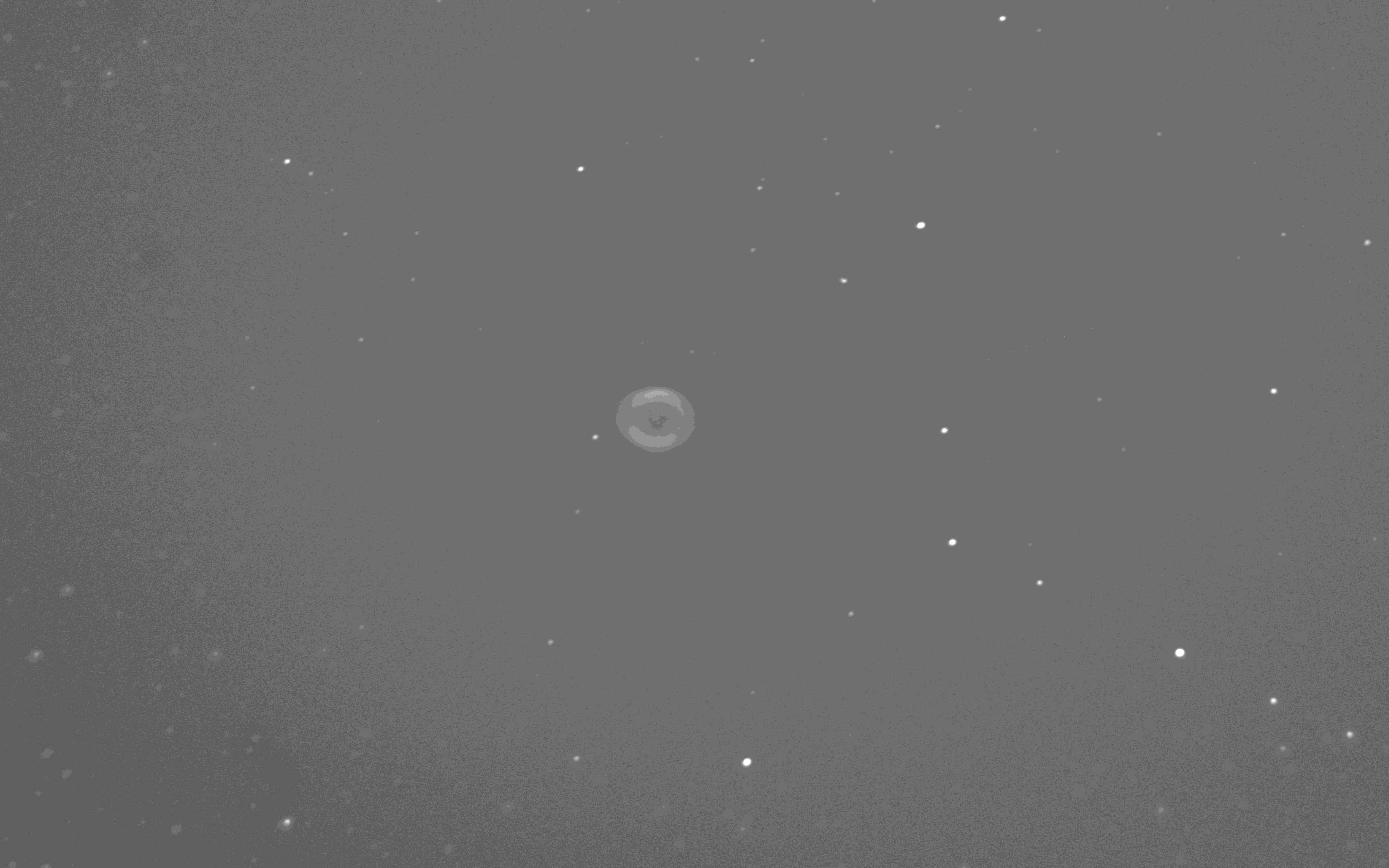

Ja, jag har testat det med, att inte göra nåt mer än stacka i DSS. BIlden jag visade här är alltså före stackkning - efter stackning är det nästan ingen kontrast alls.... här är en efter stackning, importerad som Tiff i Gimp och exporterad som png, nedskalad. Det är som att det dynamiska omfånget helt kollapsar i stackningen - jag kan inte få den att bli ens i närheten av originalbilden, när det gäller kontrast och färg. Gör jag nåt helt tokigt?
- Attachments
- m57_20150828_levels_only.png (65.25 KiB) Viewed 6801 times
Jo.... men här är nåt jag inte fattar, må jag nog erkänna. För att testa så låter jag DSS "stacka" en enda bild. Jag sparar så ner resultatet som Tiff, 16 ch. I DSS ser den betydligt sämre ut än originalbilden - det är som om kontrasten försvinner. Sen när jag öppnar tiff-bilden i Gimp så är den också där betydligt sämre än originalet.
Såvitt jag förstår är det enda som hänt att den konverterats från raw till tiff. Tappar jag nåt i den konverteringen? Sparar jag den i fits så ser den ungefär likadan ut, fast gimp öppnar fits som fyra separata bilder (begriper inte riktigt det där). Kollar jag på histogrammen i Gimp på original-bilden jämfört med tiff-bilen, så är originalbildens toppar mycket längre åt vänster, så nånting verkar ha hänt med dynamiken i bilden.
Nån som begriper nåt av detta? Känner mig ganska lost här....
Den stackade bilden man får fram ser alltid kass ut i DSS, men man ska inte lita på vad som syns i själva programmet. Bilden är linjär och måste stretchas rejält för att informationen ska komma fram. Detta gör man helst inte i DSS, utan i photoshop eller liknande program, med levels eller curves. Så det är mest troligt inget fel på bilden, DSS är enbart ett stackningsprogram, och bilden som syns i fönstret efter stackningen skall se väldigt mörk ut.
- AstroFriend
- Posts: 4099
- Joined: 2012-12-17 13:30:45
- Location: Stockholm
- Contact:
Ok. Då förstår jag. 16bit duger inte det måste vara 32bit channel samt att du öppnar den som 32bit channel i det program du redigerar vidare i.
16 bit ger bara 65000 nivåer vilket inte räcker långt vid stackade bilder.

Nu har jag experimentera lite mer, och förstått lite till...
Men det är fortfarande något med stackningen som inte funkar, som jag inte förstår. Här är en bild stackad med DSS. Jag vet inte riktigt hur många bilder det är stackade, dock. drygt 20 tror jag.
Fitsbilden från DSS är sen lätt bearbetad i Fitswork (tack för tipset!!), dvs nivåerna är lätt justerade. Sen exporterad som Tiff, importerad i Gimp 2.9 (som klarar 32 bitar, tydligen - jag kör linux), beskuren och omvandlad till jpg
Mitt problem här är den där "posteriseringen" - att det bara är några få gråtoner, som inte glider över i varandra. Hela det mjuka spektrum som fanns i originalbilderna är borta. Hur kan detta komma sig? Gör jag fel i stackningen? Det ser alltså exakt likadant ut när jag öppnar den stackade men för övrigt obearbetade bilden i Fitswork.
- Attachments
- m57_dss-20150831.jpg (945.95 KiB) Viewed 6602 times
