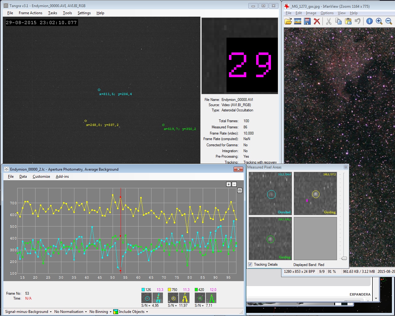

Endymion_pos_obs
Endymion_pos_obs
Hej !
Verkar som det kanske blev en positiv obs ändå. 2 sek exponeringar. Väldigt svagt, men en dip på två frames vid "rätt" tidpunkt tyder nog på en occultation. Skall kolla/justera tiderna etc lite mer först dock .
/bengtr

Hej Bengt!
Det ser ut som om du har två mätpunkter på samma nivå i denna denna dip. Jag skulle nog betrakta det som en pos obs, även om jag inte satt mig in i reduktionen. Man ser kraftiga svängningar pga scintillation på nästan samma nivå som ockultationen, men dessa sker ganska mycket i fas för båda stjärnor och infen når lika djupt som dippen vid ockultationen.
Jag säger grattis!! Jättekul!

Prel. har jag fått följande tider estimerat:
start 23h 02m 8,2s
end 23h 02m 12,7s
duration 4,5 s
med korr +0.5 sek på datorklockan och att nivåerna inte är 2 mag
men noggrannhet bara +-0.5-1s
Skall rapportera till Frappa.
/bengtr

Tangra curve is supplied and shows dip in two frames by approx 40-50% and a third about 25% .
Quite weak and noisy but ligth curve shows dip in two-three 2000ms frames.
Estimating duration from three dipped frames :
frame 52 value=153 (previos level 340 approx) assuming occultation start at mid frame since mag drop is only approx 1 mag (50%)
: 21 02 7.671 + 0.5s corr = 21 02 08.2
frame 53 value=126 (previos level 340 approx) not 2 mag drop since at noise level
frame 54 value=247 (previos level 340 approx) assuming occultation ends att mid frame minus 0.5 sek since drop is approx 25%
: 21 02 12.483 + 0.5s corr - 0.5s = 21 02 12.5
/bengtr
EDIT : Fick ändra lite på räkningen av tiderna (bara räkna med 2 frames) efter kontakt med Euraster, Eric Frappa.
Event Time (UT) P.E. Acc.
Code HH:MM:SS.ss S.ss S.ss
S - 21:00:04 UT - - :
D - 21:02:07.9 UT - - 0.5-1 s :
R - 21:02:11.0 UT - - 0.5-1 s :
E - 21:04:04 UT - - :
Duration : 3.1 sek
Mid-event : 21:02:09.5 UT
Estimate level full flux 325 (more precice mean)
2 mag drop to 325*0,16 = 52 and 325-52=273
frame 52 : 325-153=172 and 172/273 = 0,63 of full drop 0,63*2 s = 1,26 s
time : 21 02 7.671 + 0.5s corr - 0.26s = 21 02 07.9
frame 53 : 325-126=199 and 199/273 = 0,73 of full drop 0,73*2 s = 1,46 s
time : 21 02 10.077 + 0.5s corr +0.46s = 21 02 11.0
recorded time is approx midway (1s) in each frame.
