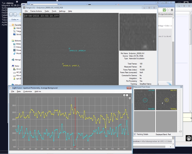

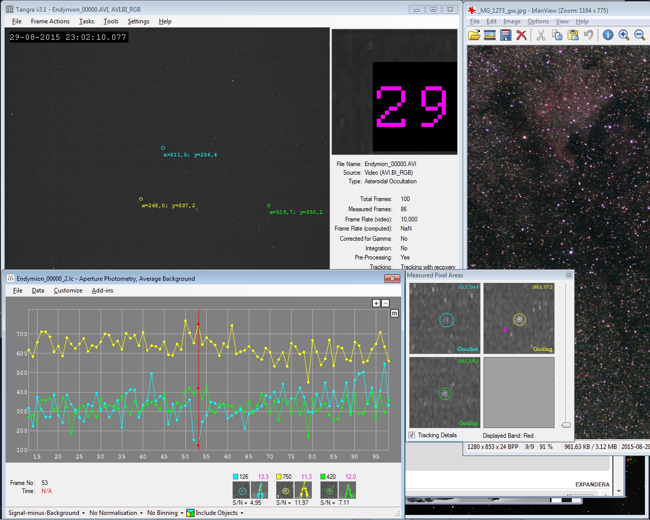

Verkar som det kanske blev en positiv obs ändå. 2 sek exponeringar. Väldigt svagt, men en dip på två frames vid "rätt" tidpunkt tyder nog på en occultation. Skall kolla/justera tiderna etc lite mer först dock .
/bengtr

Hej Bengt!
Det ser ut som om du har två mätpunkter på samma nivå i denna denna dip. Jag skulle nog betrakta det som en pos obs, även om jag inte satt mig in i reduktionen. Man ser kraftiga svängningar pga scintillation på nästan samma nivå som ockultationen, men dessa sker ganska mycket i fas för båda stjärnor och infen når lika djupt som dippen vid ockultationen.
Jag säger grattis!! Jättekul!

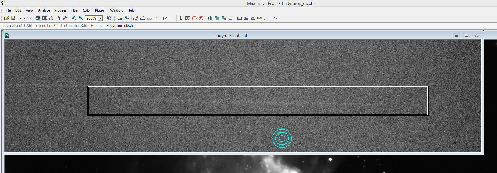

Vi gjorde en driftscan från Sandvreten. SIgnal till brus blev ganska lågt pga den månljusa bakgrunden. 2 magnituders dropp betyder att signalen borde vara en sjättedel under förmörkelsen. Vi bedömde att vi gjort en negativ observation. För skojs skull kan vi lägga upp kurvan ändå (efter reduktion, om nån dag).
Lasse.
Lasse.

Intressant om ni i Uppsala gjort en neg obs. ni borde ju också varit inom skuggan väl enl. Occult Watcher.
Jag var inom skuggan 49 km från linjen :
OW Event Id 20150829-342-0570006071
Last Updated 21 aug, 02:21 *
Feed IOTA
Raw Data Format Occelmnt
Event Time (UT) 29 aug 2015 21:02:11
Rank 92
Magn Drop (mag) 1,99
Magn Drop (R) 2,0
Combined magnitude 11,9
Asteroid Magnitude 13,9
Max Duration (sec) 4,7
Path Width (km) 110
Sigma Width (km) 219
Probability 51,4%
Travel Distance 49 km NW
Prel. har jag fått följande tider estimerat:
start 23h 02m 8,2s
end 23h 02m 12,7s
duration 4,5 s
med korr +0.5 sek på datorklockan och att nivåerna inte är 2 mag
men noggrannhet bara +-0.5-1s
Skall rapportera till Frappa.
/bengtr

Har rapport den till Eric Frappa / Euraster nu. Justerade tiden något.
D - 21:02:08.2 UT
R - 21:02:12.5 UT
duration 4.3 sek
ASTEROIDAL OCCULTATION - REPORT FORM
| EAON | | IOTA/ES |
| | | INTERNATIONAL OCCULTATION |
| EUROPEAN ASTEROIDAL | | TIMING ASSOCIATION |
| OCCULTATION NETWORK | | EUROPEAN SECTION |
1 DATE (YYYY/MM/DD): 2015/08/29 STAR: TYC 0570-00607-1 ASTEROID: Endymion N°: 342
2 OBSERVER: Name: Bengt Rutersten EAON Abbr:
E-mail: bengtr@passagen.se
Address: Sweden
3 OBSERVING STATION: Nearest city: Stockholm
Station:
Longitude (DD MM SS.s): 18 04 58.2
Latitude (DD MM SS.s): 59 14 34.6
Altitude (m): 10m
Datum (WGS84 preferred):
Single, OR Double or Multiple station (Specify observer's name): Single
4 TIMING OF EVENTS: | |
| EVENT REPORTED: POSITIVE |
Event code
S: observation Start I: Interruption start
D: Disappearance J: Interruption end
R: Reappearance B: Blink F: Flash
E: observation End O: Other (specify)
Abbreviations
P.E.: Personal Equation = reaction time (for visual obs)
Acc.: Accuracy (overall accuracy of the given time)
Comments
Event Time (UT) P.E. Acc.
Code HH:MM:SS.ss S.ss S.ss
S - 21:00:04 UT - - :
D - 21:02:08.2 UT - - 0.5-1 s :
R - 21:02:12.5 UT - - 0.5-1 s :
E - 21:04:04 UT - - :
Duration : 4.3 sek
Mid-event : 21:02:10.3 UT
Was your reaction time applied to the above timings?
5 TELESCOPE: Type:C11 Aperture: 280mm reducer 0.63 Magnification: 1/3 deg field Mount: EQ6 Motor drive: yes
6 TIMING & RECORDING:
Time source: Computer clock synced with time server time.nist.gov and verified against wire telephone service
adding 0.5 s to computer recorded times.
As prevoisly measured the recorded time in each frame is approx halfway in 2000ms exposure. A lag of 0.4 is between each exposure.
Sensor: QCam5 (CMOS)
Recording: 2000 ms
Time insertion (specify):
Event insertion (specify):
7 OBSERVING CONDITIONS:
Atmospheric transparency: OK but near full moon Wind: mild wind Temperature: 14 deg
Star image stability: OK but weak Minor planet visible: No
8 ADDITIONAL COMMENTS:
Tangra curve is supplied and shows dip in two frames by approx 40-50% and a third about 25% .
Quite weak and noisy but ligth curve shows dip in two-three 2000ms frames.
Estimating duration from three dipped frames :
frame 52 value=153 (previos level 340 approx) assuming occultation start at mid frame since mag drop is only approx 1 mag (50%)
: 21 02 7.671 + 0.5s corr = 21 02 08.2
frame 53 value=126 (previos level 340 approx) not 2 mag drop since at noise level
frame 54 value=247 (previos level 340 approx) assuming occultation ends att mid frame minus 0.5 sek since drop is approx 25%
: 21 02 12.483 + 0.5s corr - 0.5s = 21 02 12.5
/bengtr
EDIT : Fick ändra lite på räkningen av tiderna (bara räkna med 2 frames) efter kontakt med Euraster, Eric Frappa.
D - 21:02:07.9 UT - - 0.5-1 s :
R - 21:02:11.0 UT - - 0.5-1 s :
Duration : 3.1 sek
Mid-event : 21:02:09.5 UT
Estimate level full flux 325 (more precice mean)
2 mag drop to 325*0,16 = 52 and 325-52=273
frame 52 : 325-153=172 and 172/273 = 0,63 of full drop 0,63*2 s = 1,26 s
time : 21 02 7.671 + 0.5s corr - 0.26s = 21 02 07.9
frame 53 : 325-126=199 and 199/273 = 0,73 of full drop 0,73*2 s = 1,46 s
time : 21 02 10.077 + 0.5s corr +0.46s = 21 02 11.0
recorded time is approx midway (1s) in each frame.

Lägger upp bild på driftspåret vi fick på Endymionockultationen. Har försökt analysera data men ser ingen ockultation, lite för mycket brus. Är inte säkra på att det är en negativ observation heller
