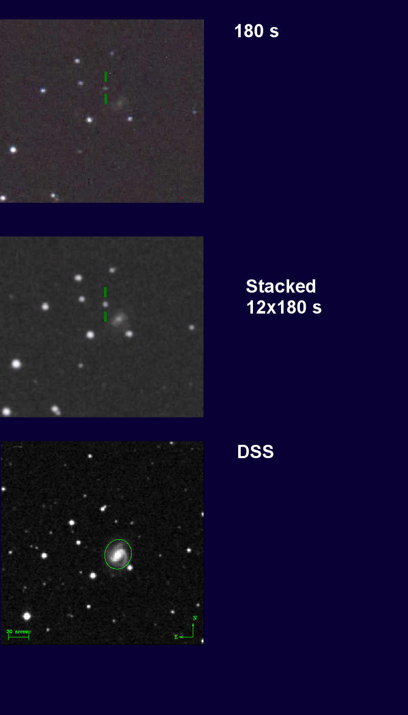

Hmm tror jag lokaliserat rätt galax i bilden nu och ser faktiskt nåt suspekt när jag jämför med DSS bilden. Syns den så tydligt? Kör 180 sek exposures nu. Verkar ligga en bit ut från galaxkärnan....
/Magnus

Bifogar en bild på det jag fångade igår natt. Är det markerade objektet som är en supernova?
Verkar iaf saknas på DSS bilden.
/Magnus
Re: Trolig supernova i PGC 67595 i Pegasus
Javisst, det är supernovan på exakt rätt position! Det är bara att lyfta på hatten för en utomordentligt fin prestation.
För att kolla att positionen för objektet på din bild motsvarar supernovan kan man i DSS Plate Finder skriva in supernovans koordinater, och sedan välja ett mycket litet utsnitt, t.ex. 2x2 bågminuter. Då ser man att DSS-bildens centrum sammanfaller med objektet på din bild.
Det skulle nog gå att mäta en hyggligt noggrann magnitud från din bild? Vad säger variabelsektionens fotometrispecialister om det? Jag tror säkert att goda jfr-magnituder i olika våglängder finns katalogiserade.

Jag blev lite osäker eftersom den såg ut att ligga så långt från galaxen, men antar att den kan va i nån svag spiralarm som bara Hubble klarar att se ..
/Magnus
På de blå DSS-bilderna ser man en långsträckt spiralarm som går nära supernovans position, även om någon spiralarm inte kan skönjas exakt där supernovan flammat upp. Men nu vet vi tack vare supernovan att galaxen sträcker sig lite längre än vad DSS-bilderna visar.
