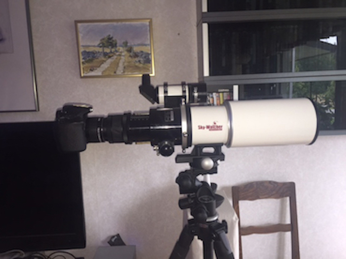

Bör inte vara några problem med vikten. Den klarar mycket. Jag kör utan problem min WO Star-71:a eller en 300/f:2,8 med en 5D på Astrotrac:en.
Däremot kan totallängden ställa till det lite så att vridmomentet blir lite stort.
Jag tycker din kameramontering ser lite "lång" ut. Har du både objektiv och okular (typ Baader) monterat i fokuseraren eller ser jag fel?

Ja det blev visst lite tokigt... Jag håller på att experimentera lite här och satte dit min 2x kamerakonverter mellan kameran och flattenern.. :). Nog den du ser...
Vikten för tuben(utan tillbehör) är föresten ca 4 kg om nån undrar

Det ska inte vara några problem. Lägger du till kamera och sökare är du kanske uppe i 6 kg? Knappt hälften av kapaciteten.
Men det är bäst att försöka hålla grejerna korta och/eller balancerade för att undvika stora vridmoment.

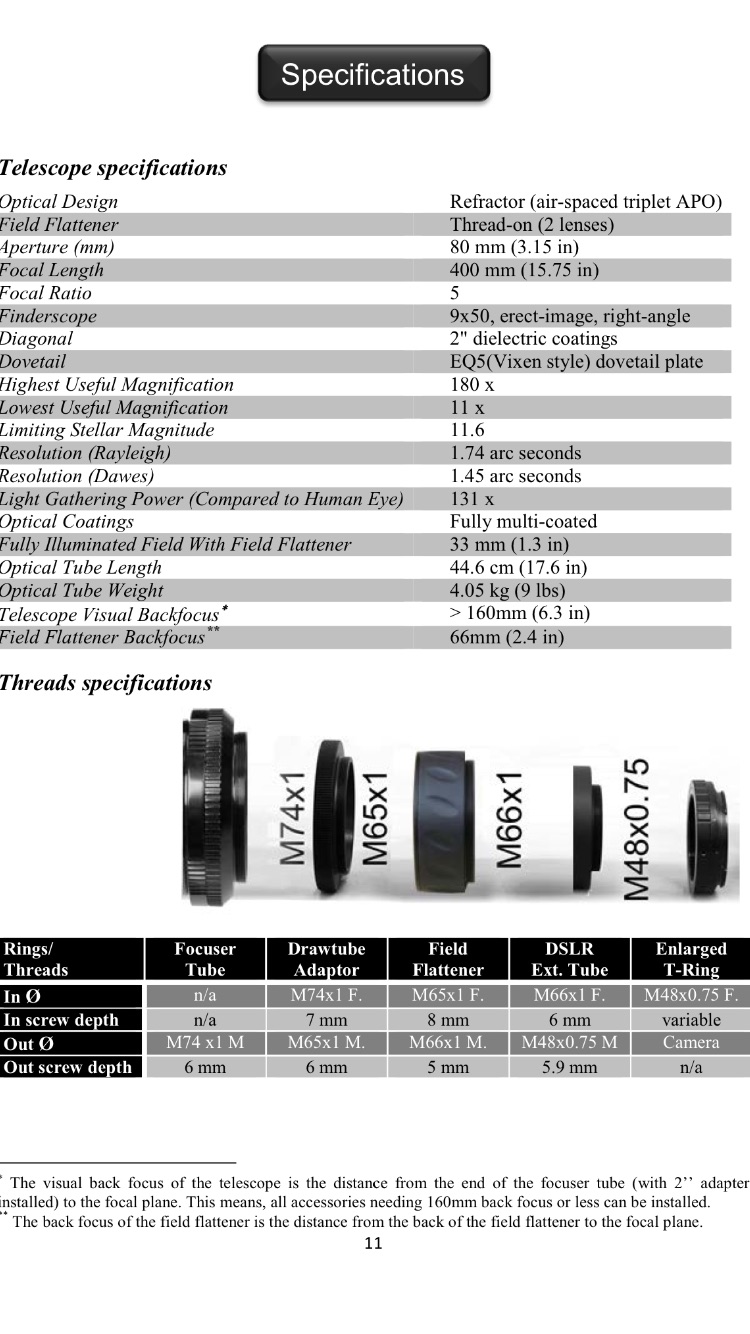

En fråga angående Barlow linser. Har ju vanliga fotokonvertrar som kanske skulle funka för att öka brännvidden vid foto. Men om jag skulle vilja öka förstoringen även när jag tittar i teleskopet så behöver jag ju andra grejer.
Om jag skulle vilja ha en 2x eller 3x barlow som jag kan använda både när jag fotar och när jag tittar. Vad ska jag välja då?
Det är ju en tvåtums diagonal på teleskopet så då måste den väll sitta mellan fokuseraren och diagonalen antar jag?
När jag fotar så ser det ut enligt bilden. Ska den sitta före T-ringen då eller? I så fall måste den väll ha 48mm gänga oxå eller?
