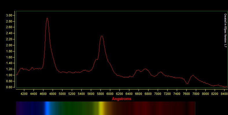

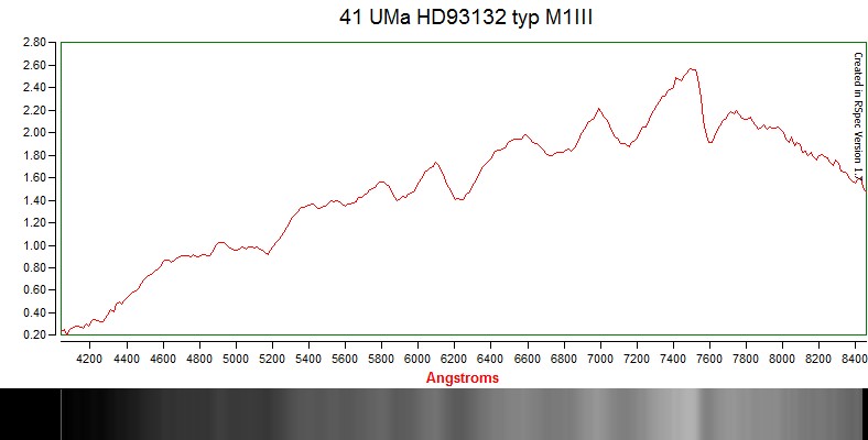

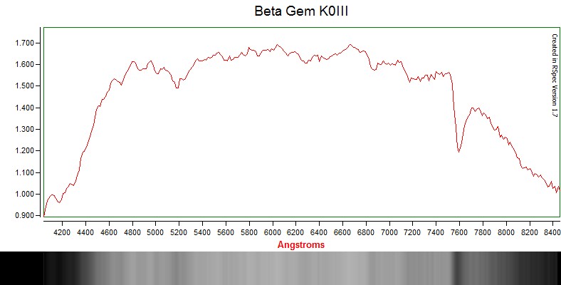

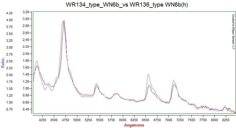

Nyligen bytte jag Star Analyzer 100 till 200 för att kunna använda mitt filterhjul. Mycket spännande och intressant med spektroskopi tycker jag! Vill först göra så mycket som möjligt med Star Analyzer innan jag införskaffar mig Aly600 som ser ut att vara intressant spektroskop! Bifogar en bild på WR stjärna WR140 (V1687 Cyg) som jag tog spectra på förra året. WR stjärnor är så intressanta!
Bifogar några "resultat"
Hälsningar
Gregor
Jag är återigen jätte sugen på amatör stjärnspektroskopi. Har försökt lite grann förra året och blev mer och mer intresserad i ämnet
Hälsningar
Gregor

Glömde visst WR 140
här kommer den...
- Attachments
- WR140_V1687_Cyg_20140312-13_20sek.jpg (40.88 KiB) Viewed 6493 times

Jättesnyggt! Det är en himla smidig lösning att sätta in en Star Analyser i filterhjulet, hoppas det funkar!
Som jag skrev i första inlägget så orkade jag inte använda min stora spektrograf så mycket pga mecket med att byta mellan den och CCD-riggen. Dessutom började jag i fel ända - som gammal spektroskopist från KTH skulle jag gå all in och köpte en byggsats på en LhiresIII från Shelyak. Dels så tog det bra många timmar att få den att funka (massor av olika justerskruvar) och dels är den lite knepig i fält. En en högupplösande spektrograf blir rätt ljussvag och dessutom måste man fippla in rätt stjärna och ingen annan på spalten. Första tiden satt jag o glodde på spalten med okular, sittande på en stege... Bästa spektrum blev på Sirius och det är väl sådär kul. Intressantare objekt blev rätt brusiga.
Jag har läst en hel del positivt om hur mycket enklare en Alpy 600 är att hantera. 695 euro är iofs en käftsmäll. Tur att årets semester var i Sverige
