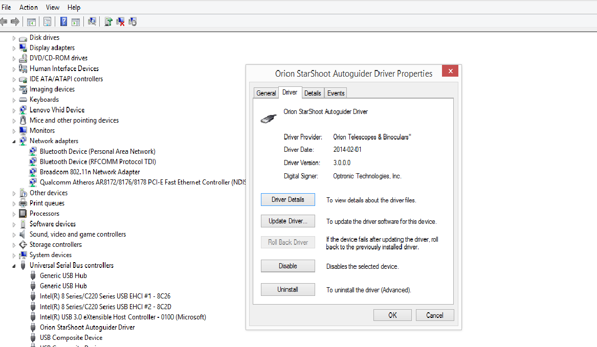

Så här ser det ut i system i min dator och där står det version 3.0
och då skall jag alltså avinstallera och sen in med 4.0 då jag tydligen har usb 3.0 stämmer det ?
Dock får jag inget av det där uknown device när jag byter usb port har 3 portar på datorn och när jag kopplar in kameran så kommer den hela tiden upp som orion starshooter autoguider driver ingen uknown device .
Jag har installerat SAG_WIN8_COMPATIBLE_DRIVER .
Skall det stå version 4.0 i system när man kontrollerar drivers för orion starshooter i system-usb device där jag nu har 3.0 ?

Jag har också version 3.0.0.0 och kör den på en USB3-port på Win8.1.

Hittade nu en bild på min lenovo g510 http://www.notebookcheck.net/Lenovo-G51 ... 221.0.html och det visar sig att usb porten på höger sida är usb 2.0 dom två övriga på vänster sida är usb 3.0 och jag körde med den högra då kabeln är lite kort så felet kanske då är att jag körde med usb 2.0 så får testa med usb 3.0 på söndag då det skall bli lite klart väder på kvällen .
