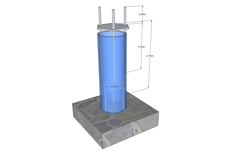

Papptuben jag gjöt betongpelaren i är 250mm i diameter. Bultarna till fästplattan är M18, lite klent kanske, M20 hade nog varit bättre. Men man får skruva ned plattan i botten så bultarna inte riskerar bli svajiga. Den här delen är klar. Sitter förankrad i ett 20 meter högt berg vilket känns tryggt. Ganska få träd på toppen också vilket ger bra runtom sikt.
Här kan ni följa hur pelaren byggdes:
http://www.astronet.se/phpBB3/viewtopic.php?t=8877

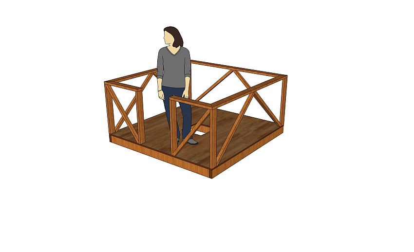

Tanken är ju i framtiden att bygga ett litet hus runt pelaren så det blir mer användbart till vinterns kyla och snö. Praktiskt också om monteringen kunde sitta kvar, det är ganska besvärligt att släpa upp all utrustning uppför berget. Även polinställningen skulle ju bara behöva göras en gång då.

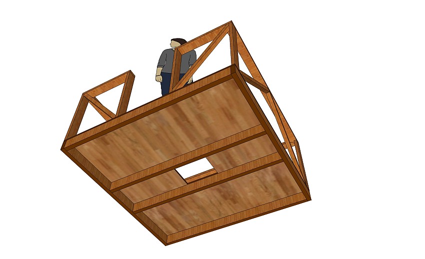

Botten/golvet i observatoriet satte jag till 2.5x2.5 meter om jag minns rätt och höjden till 1 meter. Golvet får bli i 22mm spån eller fanerskiva. Det kommer att få anpassas till markförhållanden där pelaren gjöts fast. Även kanske den kan göras mindre då jag idag endast har en 5" refraktor. Men man bör ju ha lite att växa i, eller hur?
observatorium 3.jpg (58.35 KiB) Viewed 8605 times
Sedd underifrån, kanske någon extra regel vore bra.

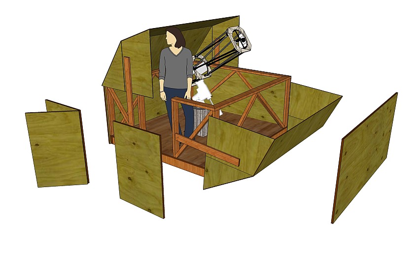

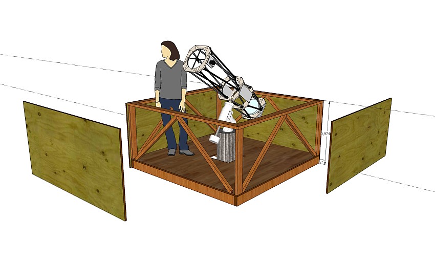

Här i utförandet utan dörr. 6mm plywood skivor får utgöra väggar. Monteringen på bild är en SkyWatcher EQ6.
observatorium 1.jpg (66.11 KiB) Viewed 8605 times
Här i versionen med tippbart tak. Fördelen med denna konstruktion är att det inte blir några hinder som man har vid skjutbara tak. Kräver motvikter eller fjädrar för taket. Men möjligen både enklare och bättre med skjutbart tak.
