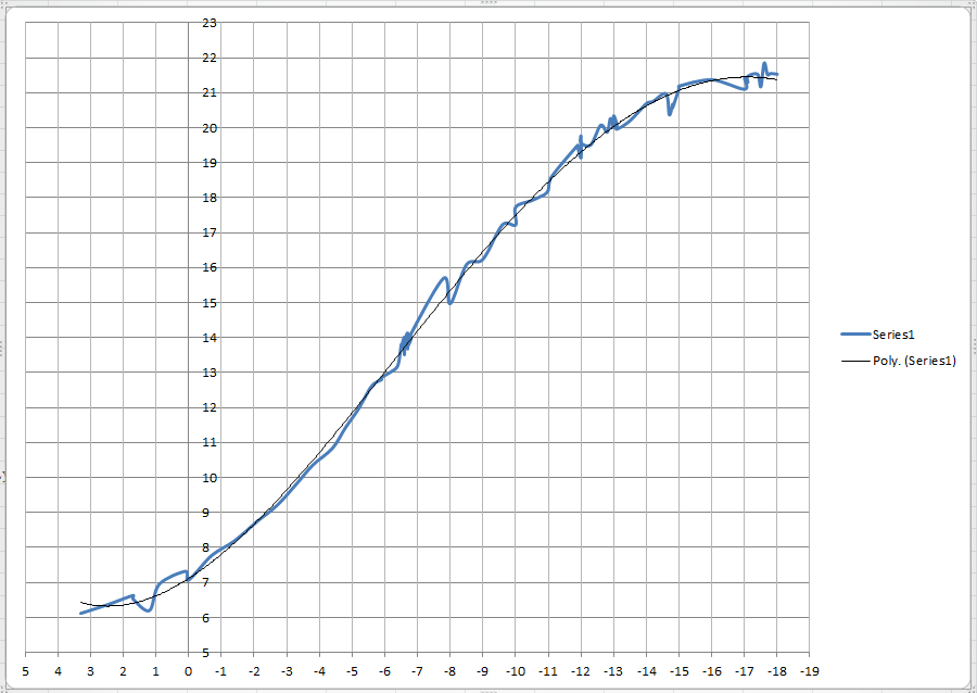

Så här ser kurvan himlens mörker (ytljusstyrka) som funktion av solhöjden (höjden i grader under horisonten). Jag har också låtit anpassa kurvan med en fjärdegradspolynom.
Re: SQM-L skymningsmätningar
Jag tycker också att dessa data är intressanta! Finns det möjlighet att också relatera till gränsmagnitud i zenit?
Tekniskt när det gäller diagrammet:
Det skulle vara praktiskt för avläsningens skull om det fanns även vertikala linjer.
M v h
Posts: 1786
Joined: 2006-11-09 07:56:28
Post by timokarhula »
Gränsmagnituden i zenit är högst individuell. Enklaste sambandet skulle vara SQM-L - <personliga konstanten>. För mig skulle det vara ZLM = SQM-L - 14.2. En mer konservativ, generell formel är SQM-L - 15.5 (ZLM = 6.5). Det gäller där kurvan planar ut efter solhöjden -15º. När solen är vid horisonten syns Sirius vid de bästa förhållandena så där skulle formeln istället vara SQM-L - 8.6 (7.1 - 8.6 = -1.5 (Sirius magnitud)). Man kan säkert konstruera en bättre, polynomisk funktion då gränsmagnituden inte tycks vara linjär med avseende på himlens mörker.

Jag uppmätte ett SQM-L på som bäst 21,28 den 17-22 april i år ute på Orust mitt i natten jämfört med 19,31 den 22 maj...när jag gjorde ett sista besök för säsongen där ute.
Läst ur kurvan skulle det då motsvara att solen då stod ca 12 grader under horisonten?
/Torbjörn :)
Posts: 1786
Om jag använder Orusts latitud +58º08' och longitud +11º27' så låg solen 11º.6 under horisonten den 22 maj klockan 1:00 svensk sommartid. Stämmer mycket bra alltså.
