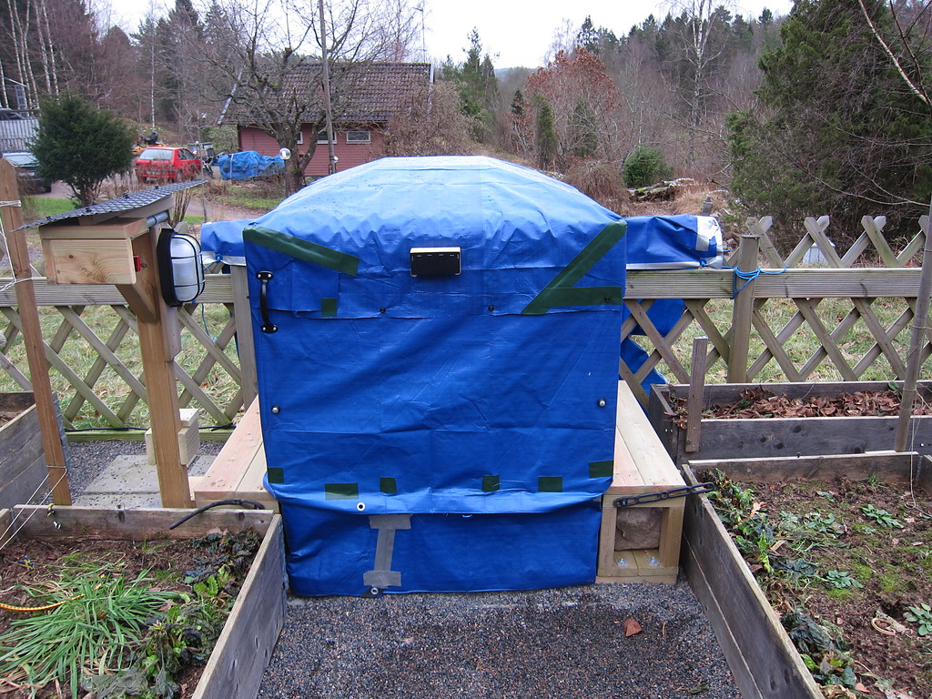

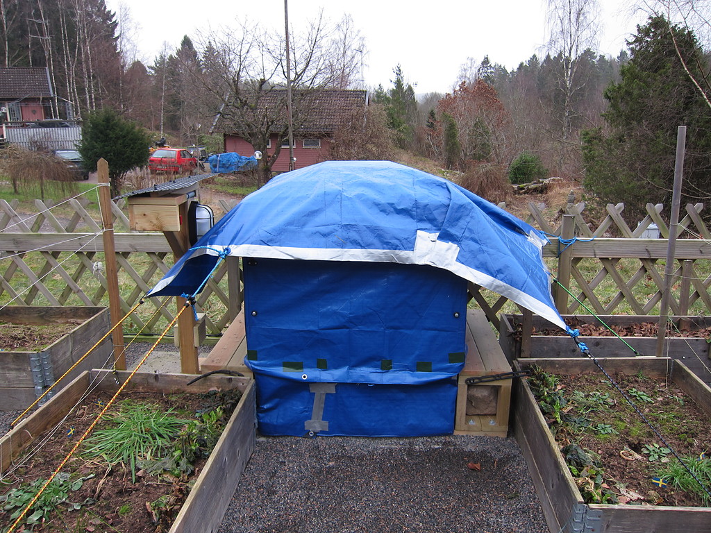

Här kommer nu del två i microobs-bygget. Kort om bakgrunden först. Min huvudsakliga syssla är fotografering vilket gör att obset inte behövde vara så stort, det krävs inte mycket större än att monteringen täcks. Ett annat bivilkor var att obset skulle vara semi permanent (står i trädgårdslandet höst/vinter/vår men inte under odlingssäsongen). För att kunna släpa bort det fick det mao inte heller bli för tungt (och träkonstruktioner blir snabbt tunga märker man när man börjar räkna på det :) ). Eftersom jag också har två små barn är tiden begränsad vilket gjorde att det fick bli en relativt enkel konstruktion (i framtiden när barnen blir lite större skall jag stjäla en bit av trädgårdslandet permanet och bygga en mer tjusig konstruktion...).
Från den tidigare bilden syns hur obset ser ut när det inte används. Allra först lyftes bara den täckande presseningen bort (skönt att hålla fritt från snö och dylikt runt obset, skall göra den lite större till nästa vinter). När man har tagit bort den fungerar den också lite som ljusavskärmning mot ett av grannhusen. Sen ser det ut som nedan.

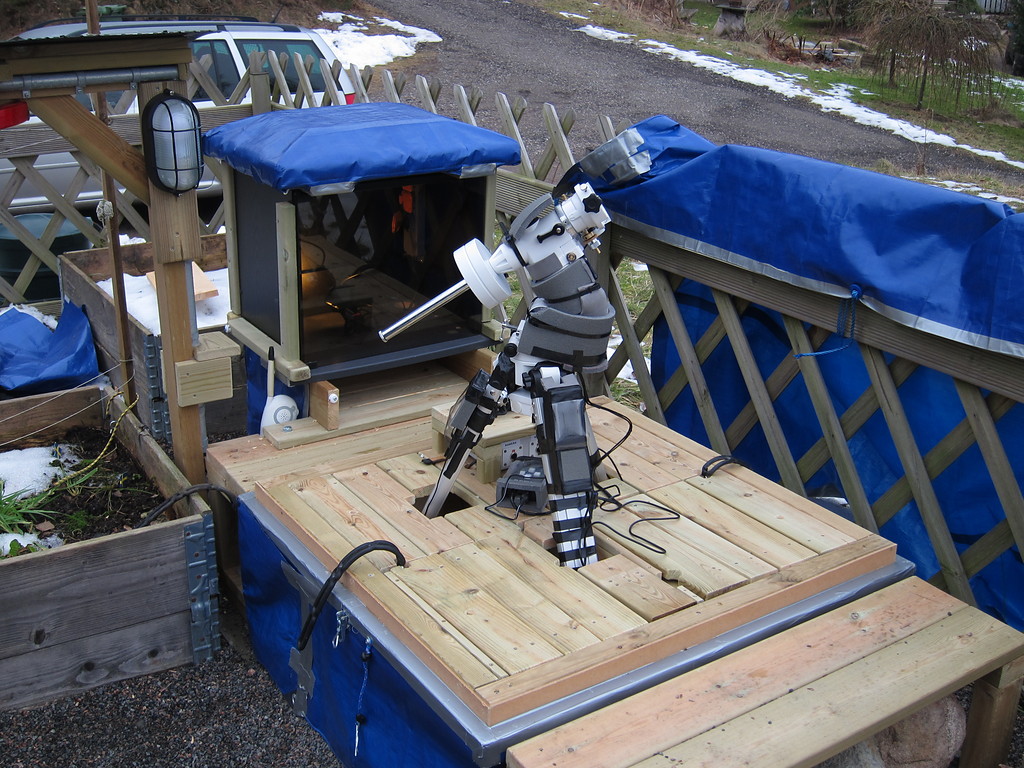

Den övre blå delen är en huv som man lyfter av och då kommer innanmätet fram och är klart för användning.
Fotograferar med DSLR och mest med kameraobjektiv. Dessa bor inne i huset (dvs inte i obset) tillsammans med dovetail o värmeband. Ser det ut att vara lovande väder så kan man i lugn och ro inne montera på kamera, objektiv o värmeband på dovetailen. När man sedan går ut är det bara att lyfta av huven, sätta dovetailen på monteringen, slå på strömmen o ansluta värmebandskabeln. Sen är det klart för fotografering.

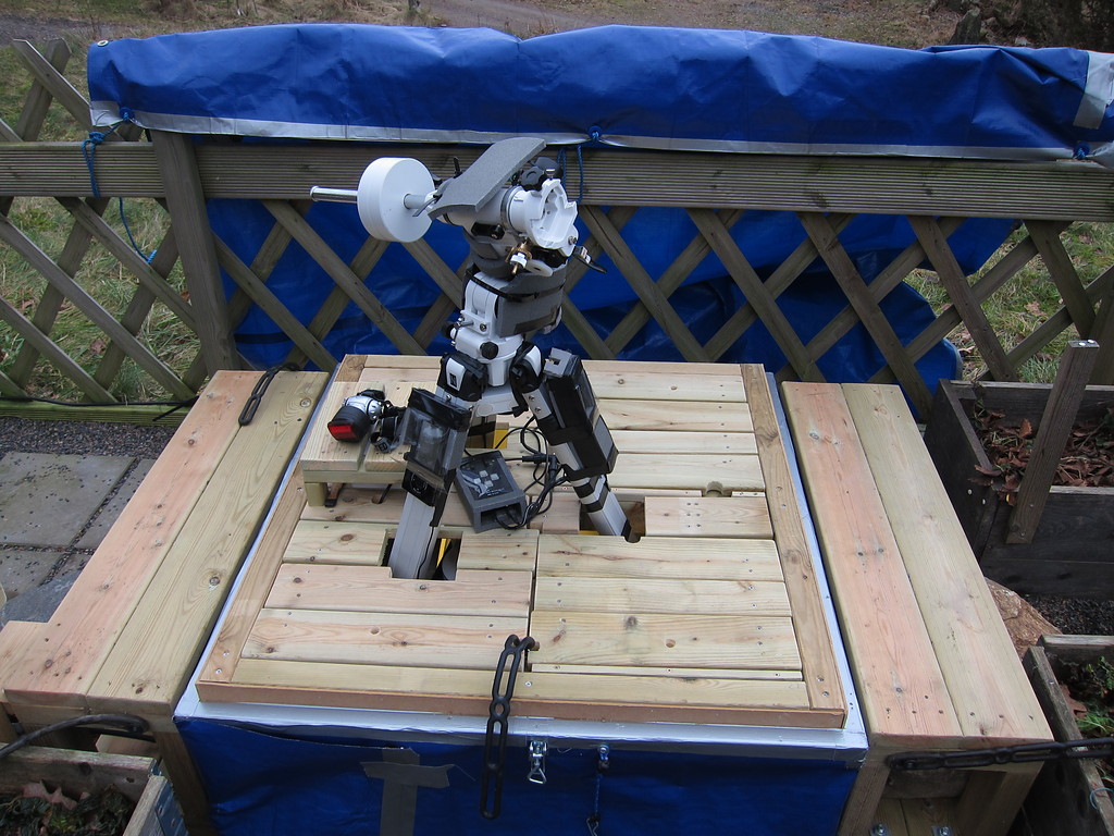

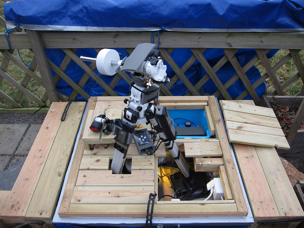

Monteringen står på betongplattor i trädgårdslandet (det är hål för benen i botten på underdelen av obset). Har även borrat små hål i betongpattorna så att monteringen inte skall flytta på sig och förstöra polinställningen. Monteringen är även nedlastad med ett antal kilo bly för att bli stabilare. Under trädäcket finns plats för strömadapters till montering, värmeband etc. Finns även en låda för andra saker som kan vara bra att ha som handkikare, rödpunktssikte att sätta i kameran blixtsko, stjärnkartor osv (har ingen goto på monteringen så kartor behövs för att hitta fotoobjekten).
Förutom pressening är alla väggar/tak i obset isolerade med 50 mm cellplast. I botten (under trädäcket) ligger en 25 W lampa som lyser hela tiden (förutom när man fotograferar såklart ;) ) och fungerar som minielement. Luft kan komma in i botten där stativbenen står och ut genom några små ventilationshål i toppen på den övre huven. Värmen från lampan verkar räcka för att få cirkulation på luften så att det inte bli kondens och fukt. Har satt en fuktmätare i obset och den visar stadigt på ca 70% relativ fuktighet. Även om man fotograferat en natt och allt drypt av kondens när man har stängt ner så har det varit torrt och tillbaka på 70% redan dagen efter.
