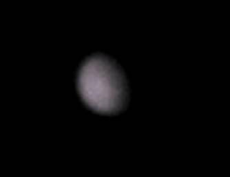

Bäst är Ir -pass 685nm det lugnar ner atmosfären betydligt, här är en bil med det filtret och i fullt dagsljus den 7 juni 2013 ,anv även det filtret på Jupiter tycker jag får med mer detaljer då.Planetens dia var då 7.4"

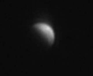

Här ett annat med Ir 685nm, planet diam 5.7"

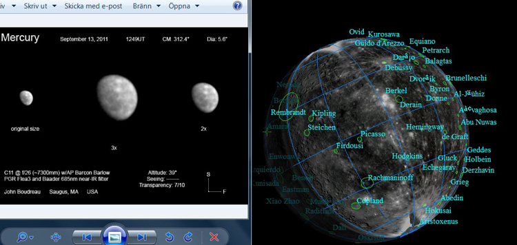

Borde funka är det för ljust kan du ju kombinera med neutralt månfilter, här är vad man kan fånga om det vill sig riktigt bra, foto John Bourderau, karta från Guide9

Det där var riktigt intressant! En Flea3 har väl 5,6 um pixelstorlek som de äldre TiS och Toucam kamerorna. Jag själv får 7600 mm med 5x powermate men har däremot 3,75 um pixlar vilket borde innebära en lite större planetskiva än vad John får. Men frågan är om jag missar en del detaljer med 742 nm filter mot 685 nm som John och hansg har i sina bilder eller blir seeingen enbart bättre på det sättet?

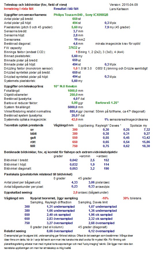

Jag får väl tjata då lite med uträkningar tar ju inte många minuter att räkna ut. Har använts Stoffes uppgift på pixelsstorlek som verkar vara samma som för Philips tou cam 840.
Ni som inte gillar beräkningar får blunda :-)
Astro ekvationer Newton f4 barlow 5x ccd5_6my.jpg (154.61 KiB) Viewed 6305 times
Om uppgifterna är riktga på utrustningen så är pixelskalan 0,23 bågsekund per pixel och ligger nog mycket nära där det vore optimalt. Kan ju vara bra att räkna lite innan man köper utrustning så man inte köper alltför långt ifrån. Men sen som sagt kommer verkligheten in och man får laborera sig fram till där man får bästa resultat med den teknik man använder.
