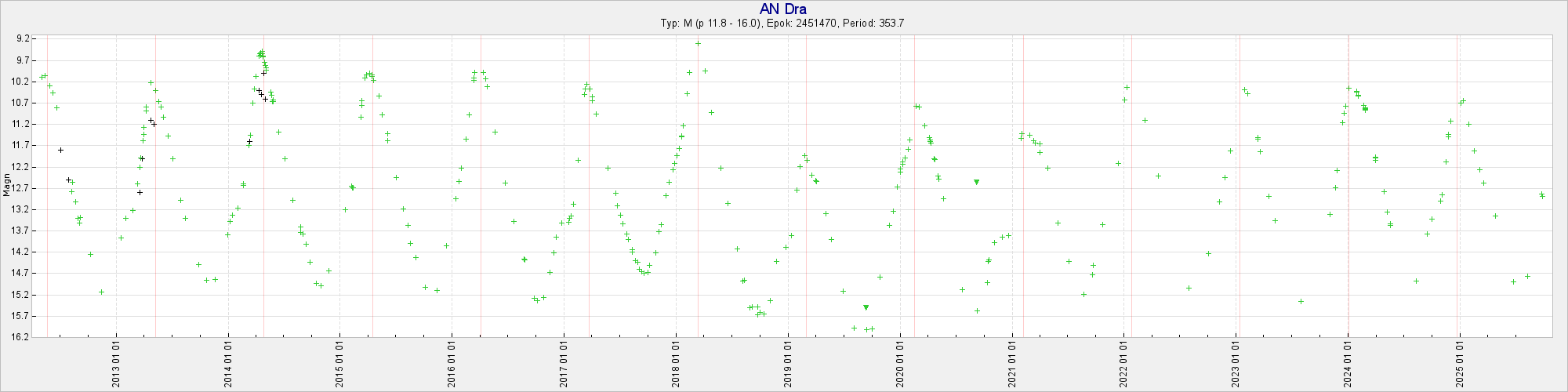

Vad händer med AN Dra? Några inlägg uppåt i tråden uppmärksammade Hans det svaga maximumet i början av 2019 då den nådde 11.9. I början av 2020 var det dags för nästa max som nådde lite högre, ca. 10.8, men ändå lägre än den visat upp tidigare. Nu är stjärnan åter igen på väg mot max men hittills har den bara orkat upp till 13.8. Är det en tillfällig puckel och den kommer att rusa uppåt närmsta veckorna eller ett nytt rekordsvagt maximum?

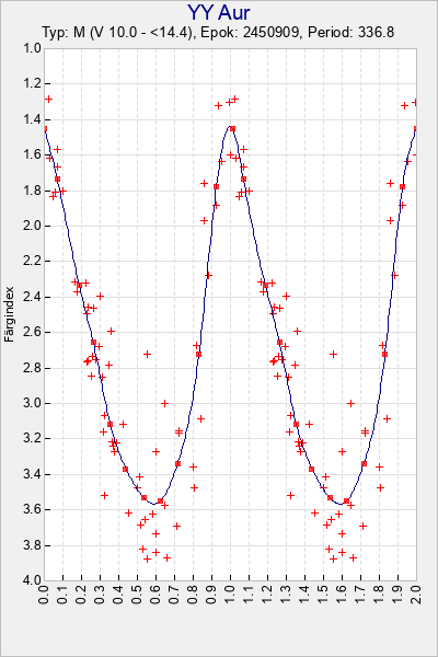

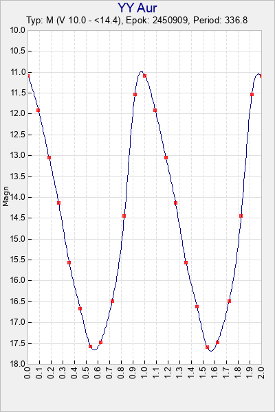

Nyss firade projektet tioårsjubileum, och jag funderar på om det inte vore dags för en ny artikel i JAAVSO. Ett decennium känns som en lagom lång tid för att bilda sig en detaljerad uppfattning om mirors beteende.
Min spontana tanke är att en sådan artikel kunde baseras på SVO-diagram. Sådana går snabbt att framställa. De kunde bestå dels av ett fasdiagram (V), dels ett färgindexdiagram. Färgindexet kan genomgående vara V-R, där har vi bra data. Jag ger exempel nedan där jag valt den första stjärnan i serien, YY Aur.
Stjärnorna behöver inte vara exakt samma som de 50 men blir i praktiken nästan det. Man kan säga ”Selected Mira stars”.
Texter och analyser kan hållas till ett minimum, diagrammen talar i stort sett för sig själva. De är unika för dessa miror, och färgindexdiagrammen nästan unika för miror över huvud taget.
Frågan är om JAAVSO accepterar en artikel med så många sidor med diagram? Kan kanske delas upp i fyra delar: I, II, III och IV, med de olika delarna i fyra olika nummer av journalen? En ganska vanlig metod när det gäller långa artiklar med många objekt.
