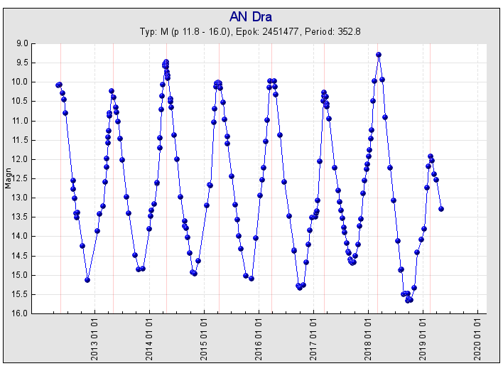

En av de 50 bortglömda mirorna är AN Dra, som nu i februari uppvisade ett sällsynt ljussvagt maximum. Den visuella magnituden blev som bäst 11.9, det är inte mycket att skryta med, särskilt med tanke på att förra maximet (mars 2018) nådde magnitud 9.3. En skillnad på 2.6 magnituder!
Ljuskurva från SVO, se nedan.

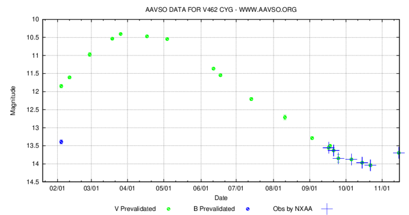

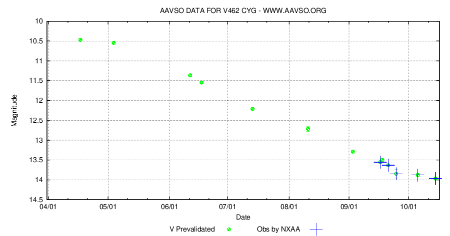

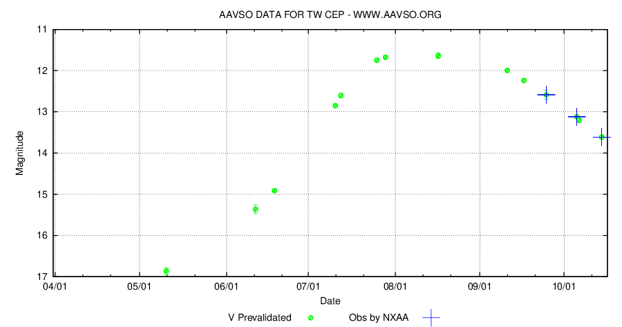

Hej, jag har börjat att obsa tvä stjärnor i programet, TW Cep och V462 Cyg. Bara V än så länge men har möjlighet att använda andra färger.
/Xavier
Senaste mätningar:
TW Cep 13.6 6:10:43.68 UT on October 15, 2019
V462 Cyg 13.9 6:22:59.81 UT on October 15, 2019
/Xavier
Senaste mätningar:
Meade 8" f/6
AVVSO: NXAA
SVO: NTX
Meade 8" f/6
AVVSO: NXAA
SVO: NTX

V462 Cyg fortsätter nedåt, 13.968. TW Cep också, 13.614.
/Xavier
/Xavier
Meade 8" f/6
AVVSO: NXAA
SVO: NTX
Meade 8" f/6
AVVSO: NXAA
SVO: NTX

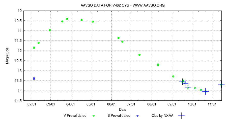

Det var fina resultat du fått. V462 Cyg bör vara nära sitt minimum nu och snart börja vända uppåt igen om den följer sitt tidigare mönster.
Re: Bortglömda ljusa miror
V462 verkar ha vänt uppåt.
Xavier
Xavier
Meade 8" f/6
AVVSO: NXAA
SVO: NTX
Meade 8" f/6
AVVSO: NXAA
SVO: NTX
