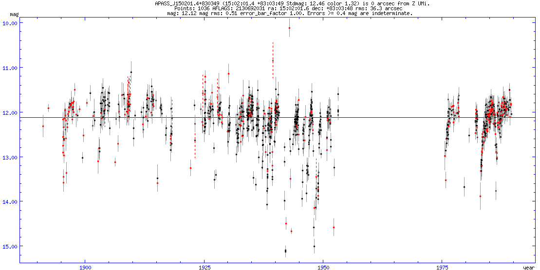

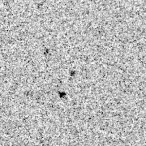

Bara för att visa hur mycket som går att vaska fram ur DASCH, så ger jag här exemplet Z UMi. Dels ljuskurvan, dels den allra första bilden som finns i materialet (från år 1891). Det tog bara 5 minuter att ta fram kurvan och ladda hem kurva+bild.
Z UMi_lightcurve_DASCH
Z UMi_lightcurve_DASCH.png (46.44 KiB) Viewed 10701 times
Z UMi_image from 1891_DASCH
Z UMi_image 1891.146099_DASCH.png (121.46 KiB) Viewed 10701 times
Re: Sotstjärnorna
På bussen hem från jobbet kollade jag i mobilen DASCH-data för CH UMa och DO Dra, två dvärgnovor med relativt glesa utbrott. Och det dök då genast upp en lång rad utbrott som nog inte finns registrerade på annat sätt. För CH UMa var första utbrottet år 1901, för DO Dra år 1902.
Det är alldeles uppenbart att man med hjälp av DASCH kan hitta massor, och jag menar verkligen massor, med hittills icke kända data om olika variabler. Utan att anstränga sig särskilt mycket. Å andra sidan kan man ju se det som att dessa data för t.ex. CH UMa och DO Dra nu faktiskt är publicerade i och med att åtkomsten är så enkel, det är bara att skriva in stjärnnamnen.
