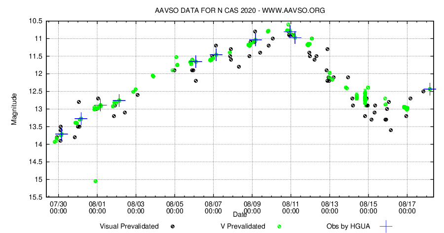

Det ska bli mycket spännande att se vilken V-magnitud som blev resultatet!
Novan nådde V-magnitud ca 13.0 den 14 augusti, och stannade där både den 15 och 16 augusti.
Det har nu kommit en rapport från Japan som antyder att stjärnan börjat ljusna igen:
http://ooruri.kusastro.kyoto-u.ac.jp/ma ... lert/24557" onclick="window.open(this.href);return false;
Ofiltrerad CCD gav magnitud 11.33 den 17 augusti. Exakt vad detta innebär i V-magnitud är svårt att veta. SDST kan nog ge svaret?

Re: Nova Cassiopeiae 2020
Suveränt, tack Claes och Göran!ClaesMartinsson wrote:Hej
Haer kommer nattens bilder av Nova Cas 2020.
https://we.tl/t-ZRs4mP32tH
MVH
Claes & Goran
Ja, den har börjat ljusna igen: V=12.44. Anledningen till diskrepansen med den ofiltrerade japanska mätningen skulle kanske kunna vara att novan är rejält röd på grund av interstellärt stoft, och att en ofiltrerad mätning ju då får med en massa rött och kanske även IR som en V-filtrerad bild inte får?Hans Bengtsson wrote:Det ska bli mycket spännande att se vilken V-magnitud som blev resultatet!
Edit:
Meddelanden från japanska vsnet, som det ovanstående, tar för mig väldigt lång tid (ofta kring 2 minuter) att få upp på mobilskärmen. Så har det varit ett bra tag, några månader. Jag blir lite nyfiken på om det tar lika lång tid för Claes som ju befinner sig i Japan, inte viktigt men kul att veta.
Det finns ett fåtal mätningar i R och I i AAVSOdata. De är genomgående ljusare än V, med ungefär en respektive två magnituder.

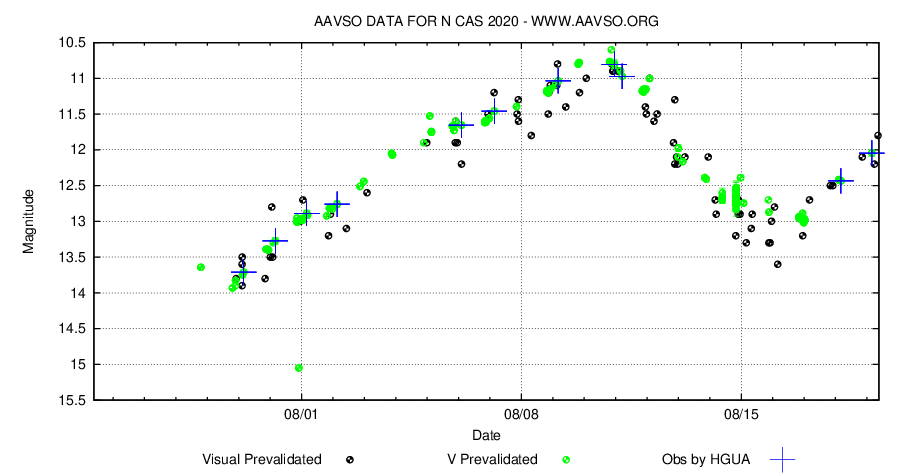

Bilderna funkade bra, molnen märktes inte i vad jag kunde se. En sammanvägd magnitud från bilderna blev 11.63 V. Alltså fortsatt ökning i andra vågen.
Man kan ju fundera på, om novans nyss genomgångna minimum berodde på att den förmörkades av utkastad materie som nu håller på att tunnas ut. I sådant fall skulle novan kunna gå mot ett nytt max som eventuellt blir minst lika ljusstarkt som det första... Avtagandet mot minimum kom så abrupt att det närmast har förmörkelsekaraktär.
... fast nu har den nog börjat vända neråt igen ...
Du hade rätt Hans, andra toppen verkar ha passerat. Från nattens bilder fick jag mag. 12.09 för novan.
