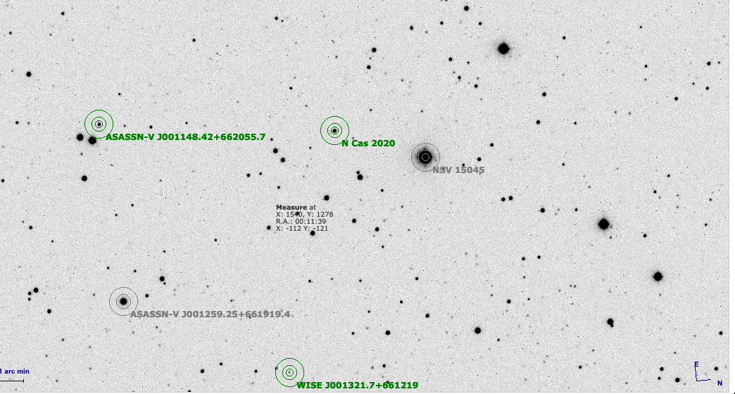

Fokus ser bra ut och det verkar finnas all information i filerna som behövs. Jag har mätt i Vphot och får V=13.71.
Jag har lagt till N Cas 2020 som giltigt variabelnamn i SVO.

kribba wrote:Gissar det är denna?
Yeps!
Såhär ser det ut i Vphot:

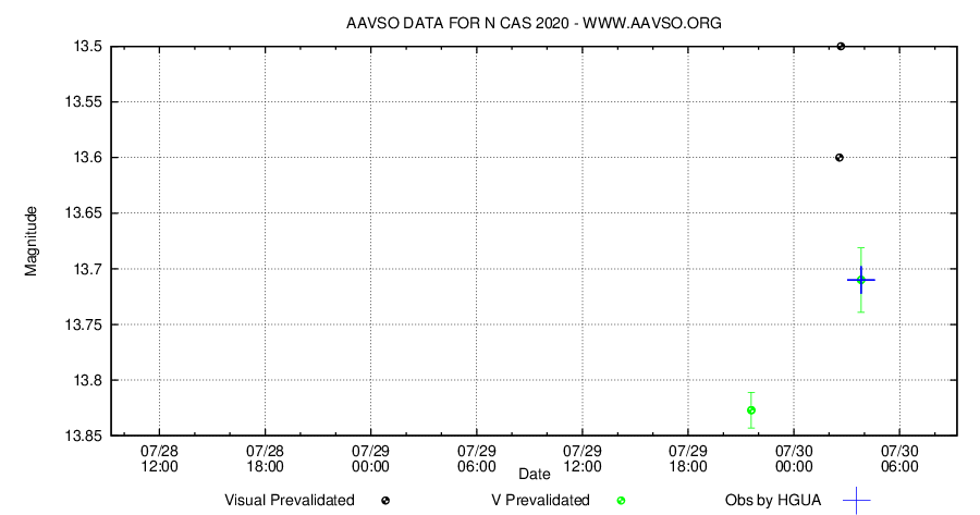

Än så länge finns det inte så många obsar registrerade. Ett av telegrammen som Hans länkade till redovisar spektroskopi där man talar om att det är en klassisk nova nära max. Vi får väl se helt enkelt hur högt den når.
N Cas 2020ljuskurva.png (10.96 KiB) Viewed 40824 times
