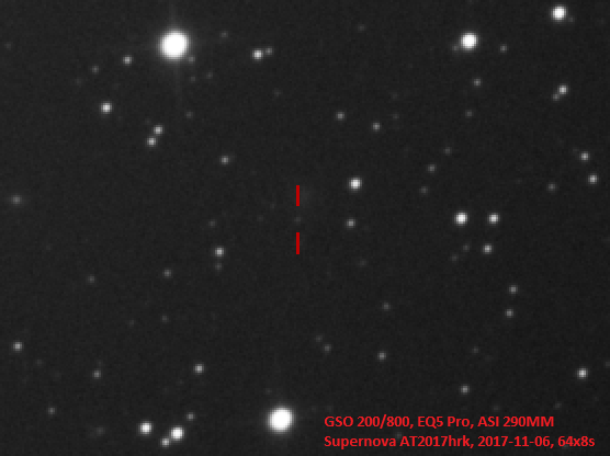

Tog en bild på supernovan AT2017hrk igår kväll. Elände med fullmåne o allt, men den kom med iaf. Tror den mörknat lite sen upptäckten 30 oktober då den hade magnitud 17,6. http://www.cneost.org/ptss/findname.php ... PTSS-17yln" onclick="window.open(this.href);return false;
