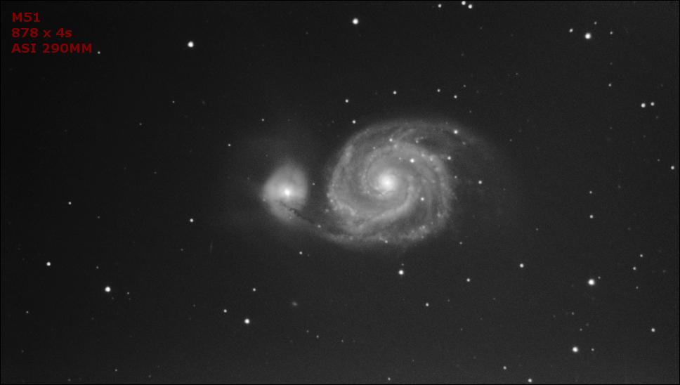

Första bilden är på en gammal favorit nämligen M51.
Tror jag hade lite tur med seeingen denna kväll. Kunde oväntat nog använda samtliga 878 subs!!
Stackning gjord i DSS med 57 darks. Stretchad i DSS och sen bara justerat black level i GIMP.
Lights: 878x4s bin 2x2
Gain: 400
Bilden är tagen 2017-02-14 kl 22:41 och en timme frmåt.
/Magnus

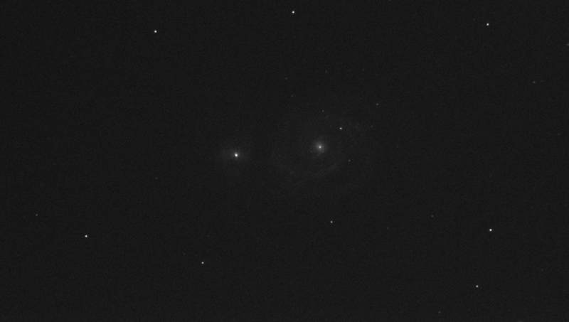

För skojs skull så kan jag visa hur en typisk sub på 4 sekunder ser ut också.
Den här låg ungefär i mitten av "kvalitetsintervallet"
/Magnus

Visst är det lockande att dra ned på kraven i takt med att exponeringstiden på subbarna minskar, och den effektiva fototiden ökar. Samtidigt, som du också nämner, kanske man inte kan fånga de allra svagaste signalerna - och där vill man ju inte gärna kompromissa. Å andra sidan kan man ju inte heller dra på med tok-långa exponeringar just för att fånga dessa, risken att någon av dessa blir kass blir då alldeles för stor. Så det är en svår balans som man skulle behöva göra systematiska tester för att få lite bättre koll på.
Otroligt fint resultat du fick med tanke på hur en singel-sub såg ut !

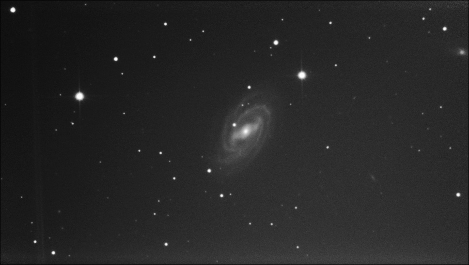

Var en del slöjmoln denna tidigare natt o nästan fullmåne, men gick hyfsat ändå.
M109, 2017-02-13, 702x4s, 23 darks, 400 gain, bin 2x2
/Magnus

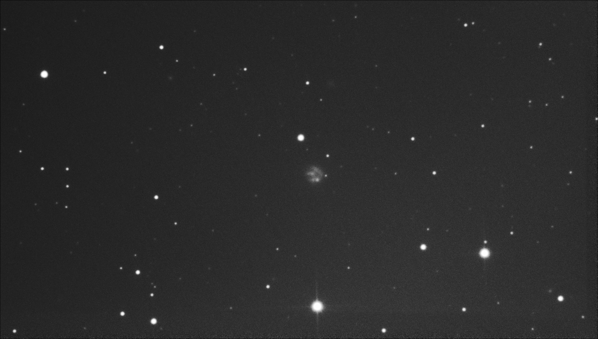

Här ett annat test med Bear Paw galaxen eller Arp 6.
Testade denna gång med bin 1x1 och förhållandevis få exponeringar.
ARP 6, 2017-02-13, 115x4s, 20 darks, 400 gain, bin 1x1
/Magnus

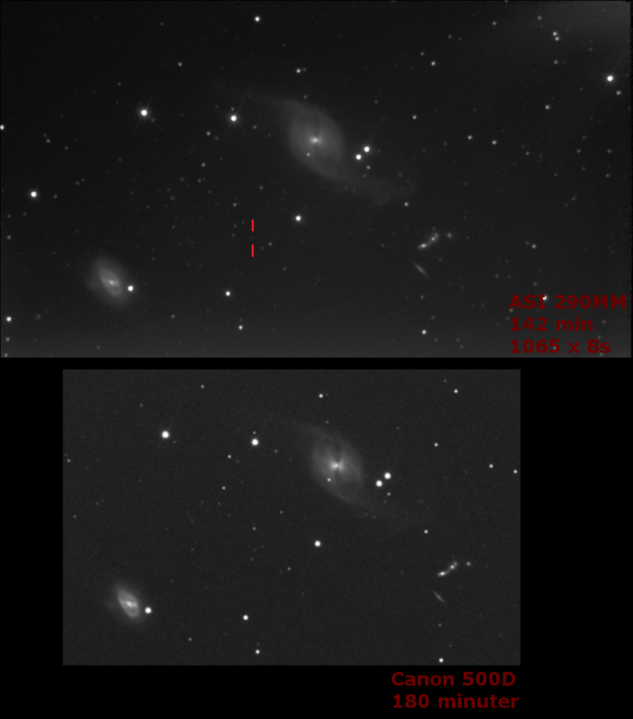

Den här gången blev det NGC 3718 som är intressant både därför att den har en del ljussvaga partier och eftersom jag hade fotat den tidigare med Canon 500D och i övrigt samma utrustning (SW 130PDS på EQ5 mount). Testade också för första gången med lite längre exponeringar: 8s :D
Jag försöker dra lite slutsatser, men det är naturligtvis som att jämföra äpplen och päron. Det var inte exakt samma förhållanden då bilderna togs och Canon har ju en bayer matris som försämrar "sensitivity" och orsakar andra skillnader:
  • ASI 290MM når djupare magnitud på kortare tid, se exempel markering i bild
  • Bilden från ASI 290MM verkar vara mindre brusig
  • ASI 290MM har en kraftig Amp glow undertill i bild och uppe i högra hörnet
  • Starkare stjärnor blir något mindre och tightare med ASI 290MM, men ljussvagare stjärnor ser mer utsmetade ut!? Förklara det den som kan... Fokus var spot on med Bathinov masken.
  • Tycker detaljer kommit fram något bättre med Canon 500D? Se den mindre galaxen nere till vänster
NGC 3718, 2017-02-17, 1065x8s, 110 darks, 400 gain, bin 2x2
Edit: Canon 500D bilden tagen med 36x300s

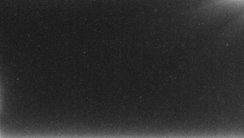

Visar en bild också på MasterDark där jag har stretchat hårt för att visa hur Amp glow ser ut. Jag ska testa Lars tips om dithering, men jag är orolig att Amp glow kommer se ännu värre ut om jag inte kan kalibrera bort det med darks. Med 4s exponeringar verkar det inte vara ett lika uttalat problem...
/Magnus
