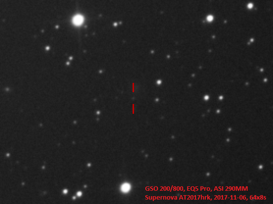

tomvictor wrote:Veldig fine bilder :D Regner med at du ikke guider med 8 sek. eksponering?
Det kunne vært spennende å se et slikt kamera (eller ASI174mm) montert på en 300mm f.2,8 DSLR linse og alt az montering.
Tack Tom, näe kör aldrig guidning numera och har nog alldeles för tungt teleskop på denna typ av montering. Men spelar ingen roll när man kör korta exponeringar :)
Alt-Az montering ska funka bra också (även med stor fokallängd) så länge man håller sig under 10 sekunder.
Tog en bild på supernovan AT2017hrk igår kväll. Elände med fullmåne o allt, men den kom med iaf. Tror den mörknat lite sen upptäckten 30 oktober då den hade magnitud 17,6. http://www.cneost.org/ptss/findname.php ... PTSS-17yln" onclick="window.open(this.href);return false;
/Magnus

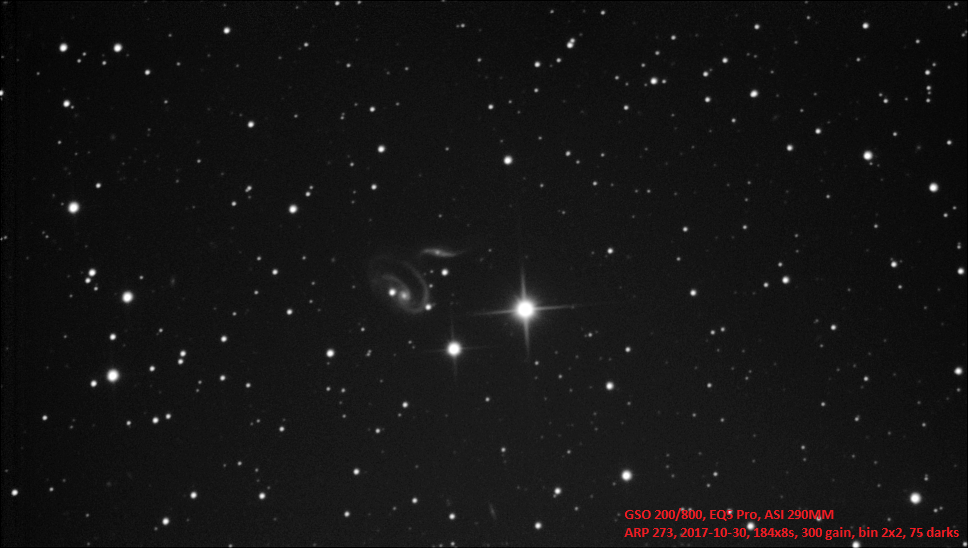

Re: ASI 290MM - DSO fotografering med korta exponeringar
Hej Magnus,
Kul du arbetar vidare och låter oss se delresultaten. Ser ju riktigt bra ut.
Har du provat dss i online mode? Dvs att stacka kamerorna live allteftersom bilderna kommer ur kameran. Man får kanske inte riktigt samma möjligheter att filtrera ut vilka bilder som skall tas med. Men ett alternativ i varje fall. Har aldrig testat det själv, tror också att det finns ett program till som klarar det.
Post by megmar »
AstroFriend wrote:Har du provat dss i online mode? Dvs att stacka kamerorna live allteftersom bilderna kommer ur kameran. Man får kanske inte riktigt samma möjligheter att filtrera ut vilka bilder som skall tas med. Men ett alternativ i varje fall.
Lars, jag kör den hela tiden. Se inlägg tidigare i denna tråd: viewtopic.php?f=15&t=14495&start=30#p66432" onclick="window.open(this.href);return false; :)
En nackdel är att den inte kan använda darks så nästan alla bilder jag lägger upp på forumet har jag kört med full versionen av DSS.
SharpCap kan live stacka med darks, men jag har aldrig fått nåt bra resultat med det programmet tyvärr :(

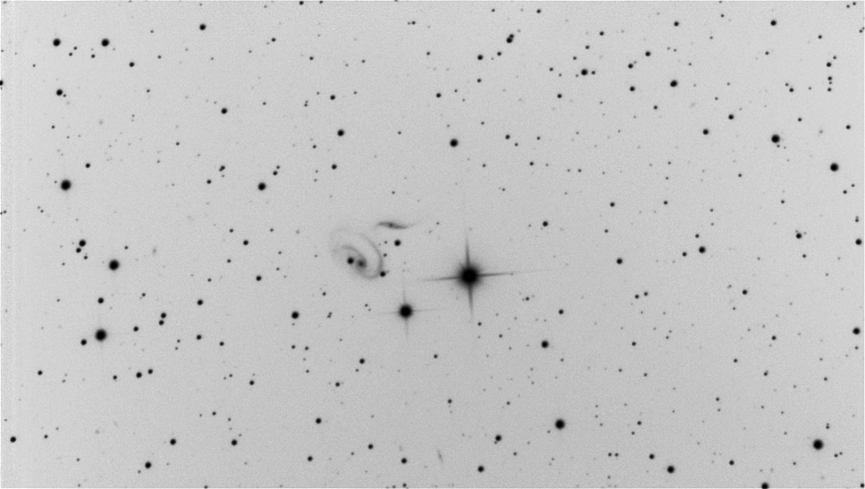

Hittade en tråd där kylda varianten av denna kamera använts för DSO fotografering. Sjukt mycket detaljer i M51 :good:
Han gör dessutom nån dubbelstackning med DSS för att förbättra råbilderna. Intressant läsning...

Post by Lazze »
Helt sanslöst jobb killen i CN-länken gjort med att stacka 200 ggr och sen stacka om allt igen. Jag såg ingen skillnad i galaxen men bakgrunden blev aningen mindre brusig vilket gjorde att han kunde köra lite mer dekonvolution på galaxen. Snacka om tålamod men han måste verkligen haft bra seeing ändå för resultatet är fantastiskt.
