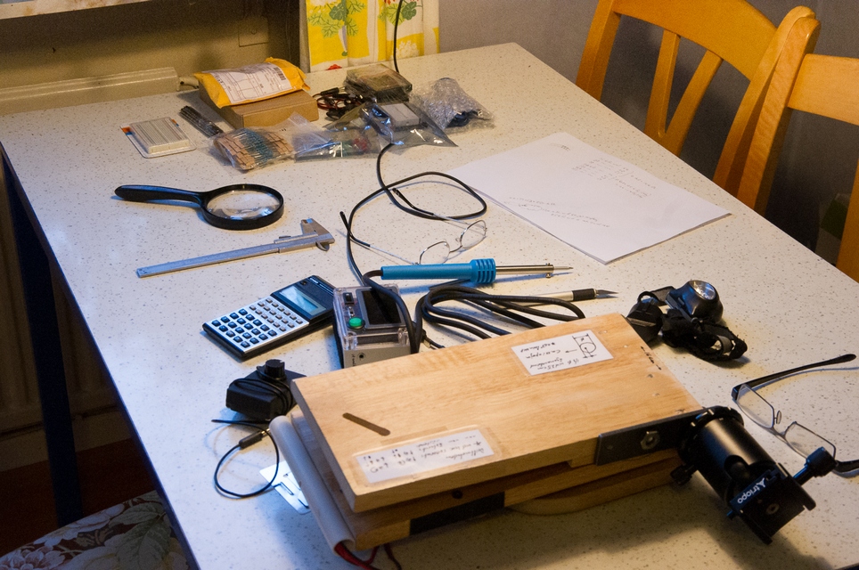

Re: M42 - Fredrik Karlsson

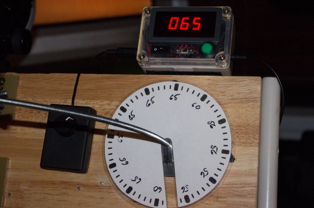

Jag tror jag börjar få ordning på det hela!
Jag har trimmat gängan och nöjer mig för tillfället med den precision jag fått. Allt är verkligen hyperkänsligt då det gäller gängan, 0,05 mm av dess längd hit eller dit är i ett visst läge av gängans varv helt avgörande. Egentligen tror jag att mer går att hämta, men har beställt ett till kugghjul som jag skall experimentera mer med gängan i, det jag har nu vill jag inte röra mer, jag har ju ändå fått ner det periodiska felet till ca 25 bågsekunder nu.
Men jag har kompletterat kameravridaren med en temporär PEC-kontroll! Det hela tillgår så att jag manuellt justerar hastigheten på följningen med handkontrollen enligt värden jag skrivit på den roterande urskivan, värden som jag ju ser i siffror på displayen på kontrollboxen. Kommer nu på detta vis ner till ca 10 bågsekunder, se bilden på Alnitak i Orion. 100 % utsnitt, 62 sekunder.
Jag hoppas ändå ytterligare kunna trimma ner de ca 25 bågsekunder den böjda stången ger upphov till, detta kommer i sin tur att göra PEC-kontrollen mer effektiv. Kugghjulet jag beställt kommer väl om en vecka skulle jag tro.
Jag har också kollat in arduinogrejor att automatisera PEC-kontrollen med, dessutom vill jag koppla till en temperaturgivare för att kompensera för den hastighetsförändring av motorn som temperaturvariationer ger. Steget efter det blir PEC-träning för arduinon :-) Ja, eller, det kommer ju att bli en manuell process att programmera arduinon så den kompenserar någorlunda riktigt, men ändå :-)
Skall faktiskt bli roligt att ge sig i kast med arduinon när jag kommer dit.
På nytt hyser jag hopp om att gå i land med detta projekt!

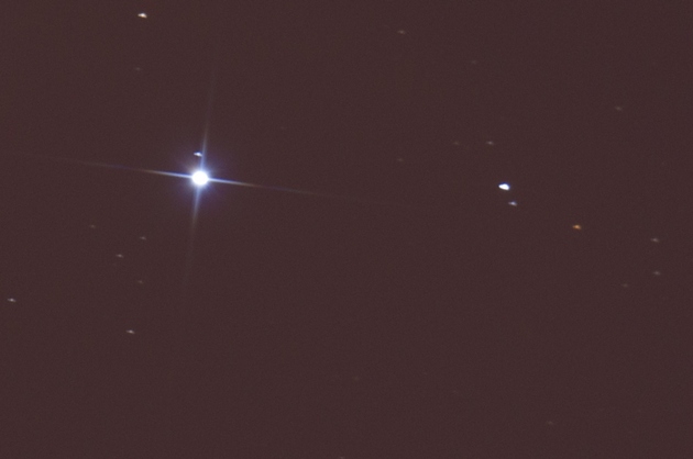

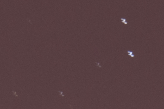

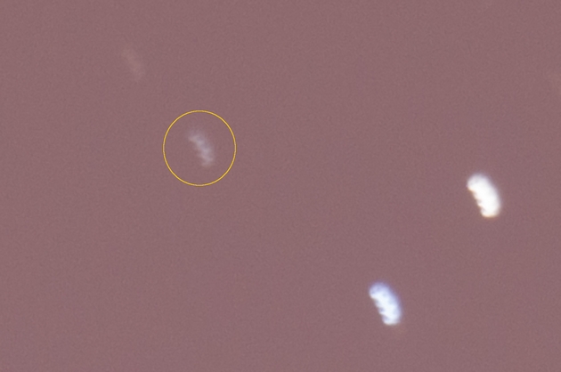

Hittade de här två bilderna från i går kväll. Egentligen är de ju misslyckade på fler än ett sätt, men jag fann dem lite intressanta. Den första visar en 99 sekunders exponering på några ljussvaga stjärnor där polinställningen är off. I kombination med det periodiska fel jag har ger detta ett zick-zackspår av stjärnorna där det periodiska felet verkar i horisontell riktning och polinställningsavvikelsen i vertikal riktning (på ett ungefär). Varje zick är ca 30 sekunder, liksom varje zack. Man kan alltså av bilden utläsa en exponeringstid på ca 90 sekunder.
Nästa bild visar samma sak, fast för en 210 sekunders exponering. Samma zick-zack. Vad som är intressant är ju spårets regelbundenhet och att felet inte ökar över tid (bortsett då från att polinställningen är off). På denna bild har jag inte hunnit varken polinställa, eller fokusera ordentligt.
Bilderna är tagna under inställningsprocessen och är i 200 % från närheten av Alnitak i Orions bälte där deklinationen är runt 0 grader, vilket ställer högst krav på följning och lågt periodiskt fel.

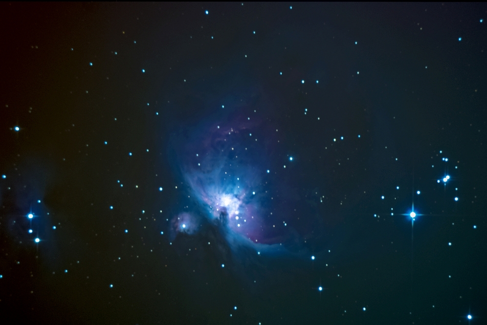

Ja! Jag tycker att jag har lyckats! Gjorde ett försök till sedan gatlyset släckts. Fortfarande är det ju mycket ljusföroreningar från bla östrandsfabriken nära och hela Sundsvall lite längre bort som ligger mellan mig och Orion. Halvmånen bidrog också med ljus.
Men ändå, kolla stjärnorna!!!
Har inte rundat dem i post.
Ha, ha!
1x13 och 21x60 sekunder, sorterade ut de 80 % bästa bilderna i DSS:

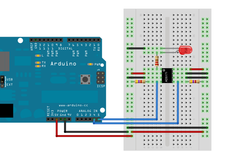

Som novis på detta med programmering och elektronik och då arduino i synnerhet har jag en fråga om vad en sådan egentligen klarar. Har ju sett att det också finns något som kallar Raspberry Pi. Inte för jag vet vad skillnaden är.
Vad jag vill göra är att programmera en potentiometer för de avvikelser den böjda kuggstången ger i form av ett periodiskt fel. Nu inbillar jag mig att detta fel inte är likformigt över gängstångens längd, utan en kontinuerlig programslinga som gäller för 300 minuter med nya data var femte sekund behöver skapas (puh!). Dessutom vill jag korrigera denna programslinga att gälla för olika temperaturer givna från en temperatursensor. Alltså, är temperaturen si, kör denna variant av slingan, ändras under tiden temperaturen till så, växla till denna slinga. Temperatursteg om 1 grad C från minus 20 till plus 15 C bör räcka. Klarar arduinos minne av detta? Klarar den inte detta, så vad klarar den?
Kan någon säga om en arduino kan programmeras på detta vis? Börjar med att slänga ut frågan här, man behöver ju inte alltid uppfinna hjulet på nytt genom trial och errormetoden. Kanske någon som läser detta kan svara. När jag läser i dokumentationen runt arduino tycker jag dock att det borde gå, men vad man tycker och vad som verkligen gäller i praktiken är ofta olika saker. Har i mina ännu ytliga studier av arduino inte stött på något alls om dess minneskapacitet att utföra olika operationer. Har stor respekt för att detta kan vara en begränsning när det gäller enkla datorer, som ju arduino är.
Kanske är jag bara för okunnig på området för att se vad den klarar, känner att jag skulle behöva hjälp med detta. Vill ju inte ge mig in på något bara för att upptäcka att det egentligen var dödförklarat redan från början när jag kommit längre och förstått mer.
Enligt min rudimentära förståelse betyder det jag ovan beskrivit 132 kB i informationsmängd. En arduino har ett flashminne på 32 kB. Har jag förstått rätt att det jag beskrivit inte går med en arduino? För att få det hela att gå får jag begränsa temperaturintervallet till fem grader? Jag får kolla väderprognosen och ladda in en lämplig programslinga i arduinon i förväg?
Dessutom gissar jag att den kod som skrivs tar upp plats i arduinons minne, detta gör då gissningsvis att ingen plats för temperaturkorrigering finns i minnet. Är jag rätt på det hela?
En Raspberry Pi har 256 MB ram, något helt annorlunda än arduinos 32 kB flash. Om inte en arduino klarar detta, skulle en Raspberry klara det jag beskriver?
Å andra sidan kanske det går att programmera en arduino så den bara skalar värdena med en faktor för olika temperaturvärden? Gissar att det hela är tämligen skalärt och kanske får man in det hela på 32 kB då, om jag nu förstått detta rätt med kB. Kan man programmera så utan att vara professor i programmering? Fler frågor än svar och fler frågor än jag har vett till på detta område. Hjälp mottages gärna.
Edit: Klarar mig nog med en arduino, behöver ju inte ha 300 minuter gångtid, räcker gott med 120 eller tom bara 60 och jag kan programmera om den för höst- respektive vinter för att minska temperaturspannet. Då borde jag klara mig. Har plockat ihop en varukorg med arduinogrejor som jag nog skickar på beställning i morgon.

Astrosäsongen närmar sig nu med stormsteg här där jag bor. Väcker lite liv i denna gör-det-självtråd igen. Anledningen är att i takt med att mörkersäsongen akut närmar sig så infinner sig inspirationen att ta itu med detta kameravridarprojekt igen. Och ingenting är ju på riktigt i dessa tider om det inte också läggs ut på nätet :-)

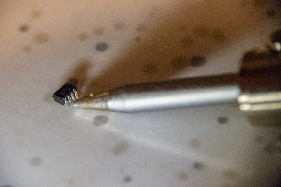

Beställde de grejor som behövs för att fixa en periodic error control till vridaren. Tio små paket anlände med posten sent i våras, men jag packade aldrig upp dem utan lade dem bara i en låda. Tills nu. Kaoset på köksbordet infann sig på en gång, fast jag bara packat upp några paket och försökte komma ihåg hur jag tänkt mig det hela. Minnet är bra men kort.
Men ett paket gjorde mig brydd, det var tomt... En pappkartong fylld med flera lager bubbelplast. Längst där inne en alldeles platt återförslutningsbar plastpåse med en liten, liten svart remsa plast i. Men vad är detta? Någon sådan liten grej minns jag inte att jag beställde. Kollar på påsens etikett och det visar sig vara IC-kretsen med potentiometerfunktionen som skall programstyras via Arduinon. Men, så här pytteliten skall den väl inte vara? Jag tar försiktigt ut den lilla plastflärpen, den är inlindad i ett varv vanlig tejp och något skymtar där under tejpen. Omsorgsfullt och försiktigt avlägsnar jag tejpen med en skalpell. Fram trillar inte en, utan tre(!) pytte, pyttesmå IC-kretsar. De är så små att jag får ta på de starkaste läsglasögonen och hämta förstoringsglaset för att se vad det är. Uj, uj, uj! Dubbelkollar med nätet att jag fått rätt kretsar. Jodå, det skall vara dessa. Där, på pekfingret:
Så här såg kretsen ut i projektbeskrivningen jag försöker följa, den stooora svarta i mitten på kopplingsplattan till höger, bara att trycka ner benen i kopplingsplattans hål, klart! Ack vad jag bedrog mig:
Projektet till ära gick jag innan jag packade upp grejorna och köpte mig en ny lödpenna på Biltema. Oj vad spetsig spets det var på den tyckte jag, men det blir nog bra för pilljobbet att löda ihop detta tänkte jag. Föga anade jag vad som väntade. Den spetsiga lödspetsen var inte så spetsig längre...
Ja om jag går i land med att löda ihop detta vet jag inte. Funkar det inte får jag nog lägga ner PEC-projektet, vägs ände. Har roat mig med att studera YouTube-klipp hur man löder IC-kretsar (föga förvånande hittade jag inget klipp där någon löder en så här pytteliten krets (SOT 23-8 kapsling). Har också beställt en adapter att löda fast kretsen på med ben som passar ner i kopplingskortet (ett pyttelitet kretskort med förberedda kopplingsytor att löda fast benen på). Dessutom har jag tagit reda på vilket lödtenn och vilket flussmedel som är lämpligt för detta ändamål och beställt från Kina. När grejorna väl kommer har jag tre IC-kretsar och fem adapterkort att försöka med. En källa påstår att man kan handlöda denna storlek på krets, men att det är "obehagligt". Tror jag det...

Du tycks ha fått en ic krets för ytmontering. Kolla igen om du inte kan få de i gammal hederlig kapsel. Det går visserligen att löda för hand men kräver en mycket mindre lödspets. Kan vara så illa att de slutat att tillverka den med gamla tiders kapsel då efterfrågan är liten idag med vårt miniatyr samhälle vi lever i.
