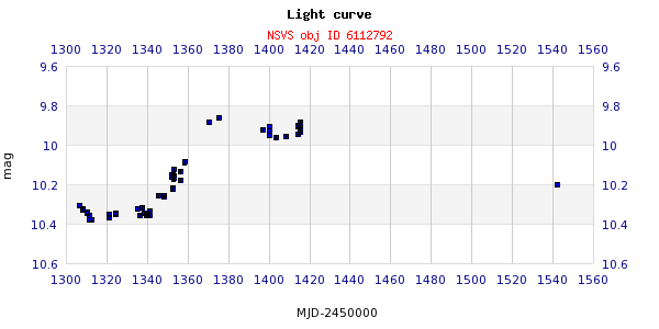

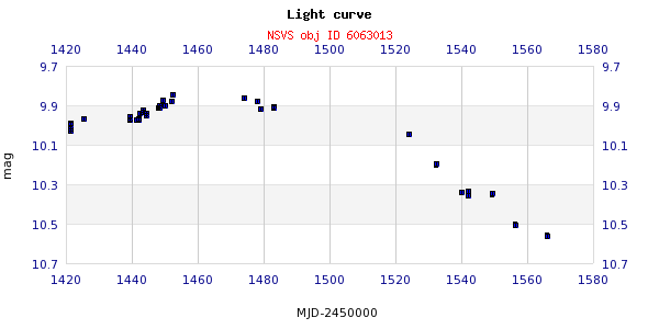

Om man tittar i katalogen över röda NSVS-variabler får man en rätt annorlunda bild:
http://vizier.cfa.harvard.edu/viz-bin/V ... recno=8253
Som typ anges ”SR+L”, dvs en halvregelbunden eller mira. Perioden anges vara 308 dygn och amplituden endast 0.749 magnituder i rött. Alltså knappast en mira men däremot en röd halvregelbunden stjärna!
BC Lac har två olika identiteter i NSVS (det är ett mycket vanligt fenomen), och de båda diagrammen (röda magnituder) ges nedan. Ljuskurvan visar där samma drag som SVO-observationerna antyder.
