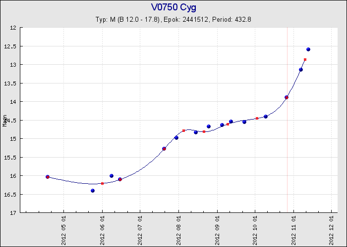

V750 Cyg är en av de 50 bortglömda mirorna. Den upptäcktes av den ryske astronomen Parenago, upptäckten publicerades 1938. Wenzel gav 1953 elementen: Max = 2 429 396 + 432.3 E.
Vad som tidigare varit okänt är att V750 Cyg tycks vara en puckelmira, SVO-mätningarna pekar på en tydig platå under kurvans stigande del. De blå symbolerna i diagrammet nedan är 10-dygns-medelvärden. Det ska bli mycket intressant att se hur stjärnan uppför sig under det närmaste året!
V750 Cyg. Från SVO.
V750 Cyg. Från SVO.

Intressant, tycker det är kul att se när symmetrin i kurvorna bryts då och då.

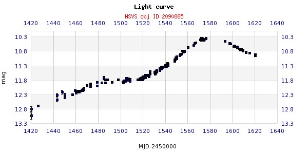

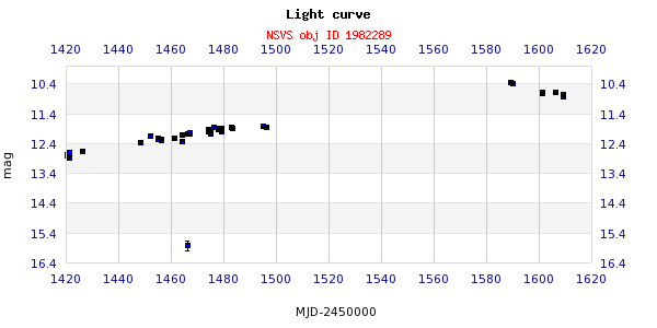

GM Cam är en bortglömd mira som hittills undvikit att fastna på SVO-observatörernas bilder. Den har nu under hösten varit mycket ljussvag. Stjärnan, som upptäcktes på 90-talet av Takamizawa, finns med i NSVS under två olika beteckningar:
GM Cam. Från NSVS. Första diagrammet.
GM Cam. Från NSVS. Andra diagrammet.
Observera att ovanstående magnituder är röda.

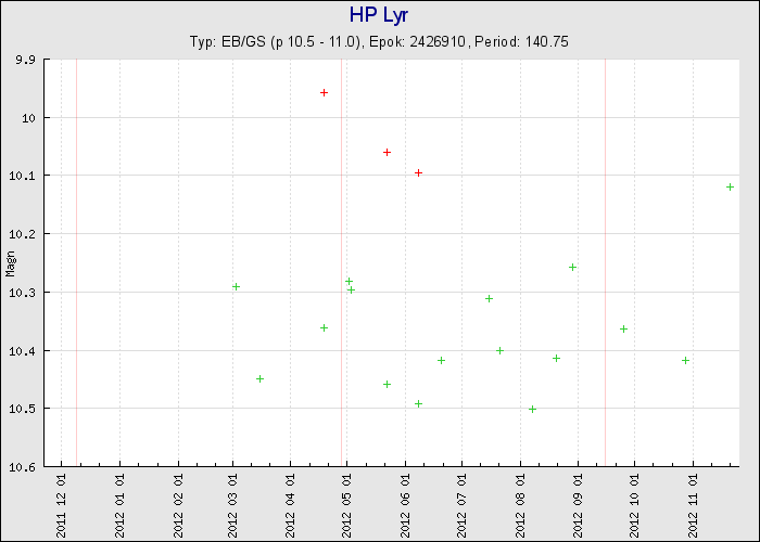

HP Lyr är en av projektets bifångststjärnor, den ligger i trakten av ER Lyr. När HP Lyr upptäcktes av Morgenroth kallades den AN 165.1935 och sades vara långperiodisk, men det påpekas att man inte kan utesluta att ljusväxlingarna sker oregelbundet:
http://articles.adsabs.harvard.edu/full ... .255..425M
Halvregelbunden typ förespråkades senare av Sandig och Tschernowa, men med anledning av stjärnans relativt tidiga spektraltyp föreslog Wenzel 1960 istället att HP Lyr är en mycket långperiodisk Beta Lyrae-stjärna:
http://www.stw.tu-ilmenau.de/observator ... 01/499.png
http://www.stw.tu-ilmenau.de/observator ... 01/500.png
Det är den typen (Beta Lyrae) som finns i GCVS online. Men, kanske är HP Lyr istället en ovanligt het RV Tauri-stjärna?
http://articles.adsabs.harvard.edu/full ... ..52..293G
VSX klassar dock stjärnan som SRD:
http://www.aavso.org/vsx/index.php?view ... &oid=18256
Här finns en ASAS-kurva:
http://www.astro.uni.wroc.pl/ldb/asas/1 ... 956.1.html
Och några data från SVO:
HP Lyr. Från SVO.
HP Lyr. Från SVO.
