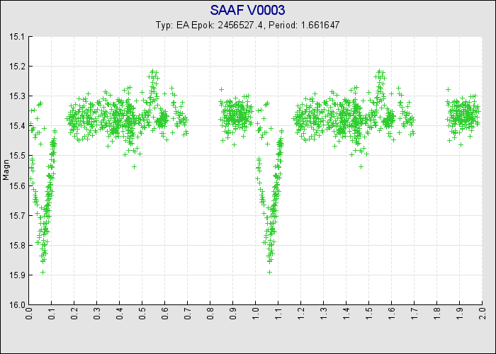

De element som ges i SVO för SAAF V0003 skulle behöva justeras. Vi ser av fasdiagrammet nedan dels att förmörkelserna inte inträffar vid fas 0.0, dels att det finns en hel del mätningar som visar att stjärnan legat i eller nära maximum när den enligt elementen borde legat i minimum. Så både utgångsminimet och perioden behöver ändras en del. För ögonblicket vet jag dock inte om perioden är nästan korrekt (men en smula fel i decimalerna) eller om perioden är radikalt annorlunda än den som ges i SVO. Undrar om möjligen en period kring 3.3092 dygn skulle passa skapligt? I så fall får vi ganska djupa sekundärminima.
SAAF V0003.
SAAF V0003.
SAAF V0003.png (30.54 KiB) Viewed 6690 times

Ny period för V0003 blir 1.654619 med de nya observationer som Tomas har fyllt på med efter jag gjorde den senaste periodberäkningen. Detta var en alternativ period jag hade för denna stjärnan, men som nu verkar vara huvudalternativet. Alla SAAF-variablerna har i nuläget fel epok i SVO, det är bara perioden jag försökt bestämma än.

Jag lyckades äntligen fånga ett minima för SAAF V0003, men 6.5 timmar tidigare än beräknat, utifrån perioden 1.654612. Det fångade minimat var inte heller lika djupt som det tidigare fångade minimat, det skiljer ungefär 0.1 magnitud. Så lite variabelforensiskt arbete med hjälp av Peranso skulle uppskattas, Thomas K :D

Intressant, minst sagt, med nr 3! Det minimum du nu senast fångade tror jag är ett sekundärminimum. Här blir det till att räkna och testa. Vet inte om Peranso är så bra just på algoler?
Det är fullt möjligt att data för nr 3 nu räcker till för att ringa in periodlängden, eller hålla bara ett par alternativ öppna, vi får se.
Edit:
Mitt förslag på period är ca 2.47688 dygn!
(men jag ser nu att det finns en del mätningar som inte stämmer så bra med den perioden heller, extra knepigt när man bara har en mobil till hands)

Jag tror du är inne på rätt spår Hans. Den nya perioden jag fått fram är 2.49245, vilken är ca. 1.5 gånger den tidigare. Denna period löser också ett problem med en serie obsar från 2014-09-05 som var förskjutna 2 timmar med den föregående perioden. Jag trodde det blivit en mismatch mellan svensk tid och UT för denna serie, men med den nya perioden faller denna serie fint in i kruvan igen. Med den nya perioden hamnar den senaste serien som ett sekundärminimum med fasförskjutningen 0.5 jämfört med primärminimum. Detta var en sektion av kurvan som inte tidigare var täckt. Här är ljuskurvan med den nya perioden.

Det är definitivt bingo när det gäller periodlängd och allt annat! Jag kom nu sent omsider fram till nästan identiskt resultat som Thomas, genom att plocka ut fem punkter då stjärnan passerade V = 15.50 i stigande, tog sedan alla differenser och delade med 1.0, 1.5, 2.0, 2.5, osv (jag förutsatte fas 0.5 för sekundärminimum) och kollade sedan vilken period som återkom i alla serierna. Därefter finjustering genom att helt enkelt testa med olika decimaler i SVO:s fasdiagram. Lite omständligt men det fungerar oftast rätt bra.
