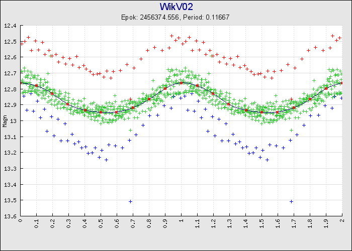

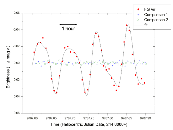

Posted: 2013-04-02 13:56:45
by Hans Bengtsson
Jag skulle tro att WikV02 är en Delta Scuti-stjärna. De nya BVR-mätningarna visar ju entydigt på att (B-V) är positivt med några tiondelar (rödare vid minimum och blåare vid maximum?). Det stämmer bra med en Delta Scuti-stjärna med A-spektrum.
Intressanta är Thomas K:s mätningar den 6 oktober 2012, de ligger signifikant på en ljussvagare nivå än förväntat. Kan det bero på att stjärnan har ändrat sin medelmagnitud sedan dess, eller har det med mätningarna att göra?
Nedan infogar jag det aktuella fasdiagrammet för WikV02 från mätningarna i SVO, och även ett exempel på en annan Delta Scuti-stjärna, FG Vir, där jag hittade diagrammet på Delta Scuti-nätverkets hemsida (jo det finns eller åtminstone fanns ett sådant nätverk!).
Edit:
Jag bollar lite synpunkter med Sebastian Otero när det gäller WikV02. Får se om han håller med mig om typ Delta Sct. Är också intresserad av att veta om det är typiskt för sådana stjärnor att vara blåare (i bemärkelsen B-V) vid maximum än vid minimum. Har inte riktigt kläm på det, men det går kanske att googla fram.
WikV02.
WikV02.
FG Vir.
FG Vir.
FG Vir.png (33.24 KiB) Viewed 6502 times

Fick svar direkt från Sebastian Otero, och jag tar mig friheten att kopiera in detta nedan.
De klassifikationer jag föreslog var alltså:
WikV01: Algol
WikV02: Delta Scuti
WikV03: Beta Lyrae
Hi, Hans,
I agree with your three classifications. The DSCT is interesting, the amplitude is higher than normal for symmetric DSCTs, one would expect fundamental mode assymetric HADSs with such an amplitude but it doesn't seem to be the case.
I recommend trying a period search looking for a secondary frequency (or others). It is obviuosly multiperiodic and the other periods could be included in the remarks. From the amplitude, it could be a HADS(B), a double-mode HADS, but again, the light curve looks too symmetric.
Your search for other frequencies will confirm the classification.
Bets wishes,
Sebastian
PS: for the eclipsers, include the magnitude of the secondary minimum in the remarks and also the eclipse duration value in the main table for the EA.

Re: KR Lyr
Posted: 2013-04-02 20:11:47
by Hans Bengtsson
För att klargöra detta med "hads and lads" så är det alltså såhär:
HADS = High-Amplitude Delta Scuti star.
LADS = Low-Amplitude Delta Scuti star.
WikV02 tycks vara en HADS. Vi ser att amplituden är (i dessa sammanhang) stor. Men de flesta HADS-stjärnor har asymmetrisk ljuskurva, med snabbare tilltagande än avtagande. WikV02 tycks, trots att den är en HADS, ha en i stort sett symmetrisk ljuskurva. Så det mesta tyder på att vi har att göra med en ovanligt intressant variabel!

Re: KR Lyr
Posted: 2013-04-04 08:52:46
by Hans Bengtsson
När det gäller WikV02, så har jag nu för säkerhets skull också vänt mig till Michel Breger, som väl får betraktas som världens ledande expert just på Delta Scuti-stjärnor. Han skriver bl.a.:
"You can safely assume the star to be an HADS".
"In any case, the star is interesting!".
"If I can help in any way, e.g. analyze periods, let me know".
Re: KR Lyr
Posted: 2013-04-04 09:28:12
by Tompa
Bra Hans!
Jag har bara hunnit titta som hastigast på kurvorna, jag satt och testade en stund i går och kan ha hittat en till period kring 0.46. Jag tror att det krävs mer data och gärna lite längre serier än vad som bjuds i dagsläget på grund av de allt kortare nätterna. Hittills har jag använt exponeringstid 3 minuter för V-filter, eftersom det täcker in de andra stjärnorna i synfältet. En idé kan vara att köra kortare exponeringar och använda någon form av glidande medelvärde för att få lite mindre "sprakiga" kurvor.
I kväll tänker jag försöka få en serie till av WikV01-03, men då blir det 3-minuters exponeringar för att försöka få med sekundärminima av WikV01.
Vi kan väl dissekera WikV02 i Göteborg, om tiden så medger?
