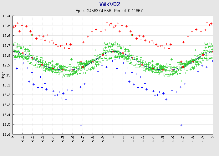

Jag skulle tro att WikV02 är en Delta Scuti-stjärna. De nya BVR-mätningarna visar ju entydigt på att (B-V) är positivt med några tiondelar (rödare vid minimum och blåare vid maximum?). Det stämmer bra med en Delta Scuti-stjärna med A-spektrum.
Intressanta är Thomas K:s mätningar den 6 oktober 2012, de ligger signifikant på en ljussvagare nivå än förväntat. Kan det bero på att stjärnan har ändrat sin medelmagnitud sedan dess, eller har det med mätningarna att göra?

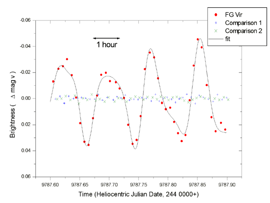

Nedan infogar jag det aktuella fasdiagrammet för WikV02 från mätningarna i SVO, och även ett exempel på en annan Delta Scuti-stjärna, FG Vir, där jag hittade diagrammet på Delta Scuti-nätverkets hemsida (jo det finns eller åtminstone fanns ett sådant nätverk!).

WikV02.
WikV02.
FG Vir.
FG Vir.
FG Vir.png (33.24 KiB) Viewed 6503 times

För att klargöra detta med "hads and lads" så är det alltså såhär:
HADS = High-Amplitude Delta Scuti star.
LADS = Low-Amplitude Delta Scuti star.
WikV02 tycks vara en HADS. Vi ser att amplituden är (i dessa sammanhang) stor. Men de flesta HADS-stjärnor har asymmetrisk ljuskurva, med snabbare tilltagande än avtagande. WikV02 tycks, trots att den är en HADS, ha en i stort sett symmetrisk ljuskurva. Så det mesta tyder på att vi har att göra med en ovanligt intressant variabel!
