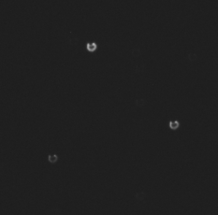

Jag plockade ut tuben från +20°C till -28°C när jag provkörde efter kollimeringen, så det blev bedrövliga tube-currents. Först trodde jag min kollimering blev ett totalhaveri då mina donuts såg ut som de blivit provsmakade:
Tube Currents
Tube Currents
Det resulterade i att jag plockade ur primären på plats 2 gånger för att lätta på skruvarna som håller spegeln (misstänkte pinched optics) för att sen göra om kollimeringen. Efter några timmar i kylan så gav jag upp och drog hem.

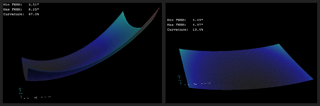

Här är ccd-inspectors bedömning av resultatet från tidigare under säsongen och efter mitt första försök med Cat's Eye kollimering:
CCD Inspector
CCD Inspector
Tilt X : -0.0"
Tilt Y : -0.1"
Tilten och kollimeringsfelet försvann i princip helt! Nu är frågan om jag ska pröva flytta primären mot / bort från front-korrektorn för att försöka förbättra kurvaturen ännu mer.
