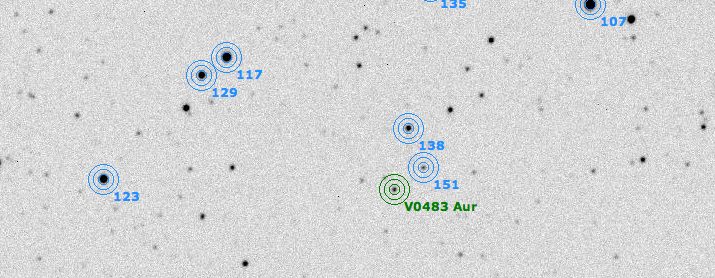

Fick (i starkt månsken) en första obs av V483 Aur igår kväll med iTelescopes 15 cm refraktor i Spanien. Mätte stjärnan till 14.71 i Vphot. Är den på väg uppåt eller nedåt? Svårt att säga i dagsläget, eftersom AAVSOs (och SVOs) arkiv enbart innehåller denna enda observation. VSX saknar dessutom i dagsläget helt uppgifter om period och epok. Ett exempel på hur vårt program med de bortglömda mirorna som Hans initierade kan göra en insats!
V0483 Aur 2012-02-15 23:24 14.857 WMR
V0483 Aur 2012-02-26 00:58 14.522 WMR
V0483 Aur 2012-03-02 22:35 14.474 WMR
På väg uppåt verkar det som...

VPHOT är smidigt då den själv identifierar stjärnfältet och man lätt kan ladda in AAVSO:s jämförstjärnor på bilden. VPHOT föreslår också lämplig appertur-diameter vid fotometrin och gör en avvägd bedömning av variabeln/erna mot valda jämförstjärnor och en uppskattning av felet. En fil i AAVSO-format kan också skapas.
Dock krävs att man först har skapat sin bild i fits-format. VPHOT gör alltså enbart fotometri, inte bildbehandling. Det krävs också att RA och Dec för bildens centrum finns i fits-headern för att bilden ska "plate-solvas" korrekt. Bilden bör också ha tagits med ett standardiserat filter och utan för stor skillnad på airmass inom bilden för jag tror inte såna korrektioner görs.
