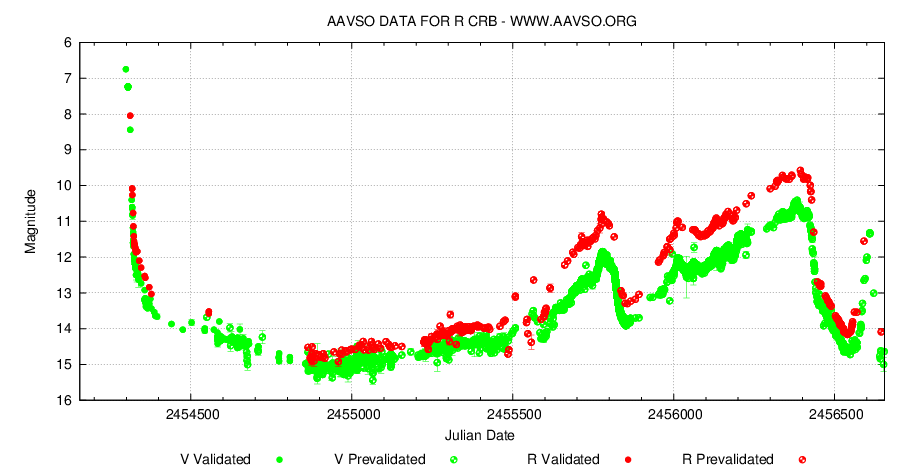

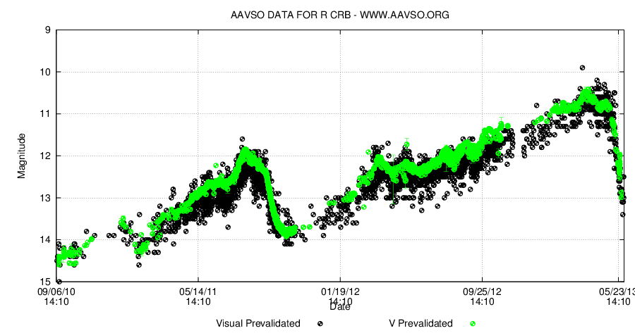

R CrB befinner sig för ögonblicket i "fritt fall" i diagrammet ... man kan faktiskt undra när den kommer att återvända till normalmagnituden 6. Den senaste tidens uppåtgående trend bröts nyligen helt abrupt. Se AAVSO-diagrammet nedan för de senaste 1000 dygnen.

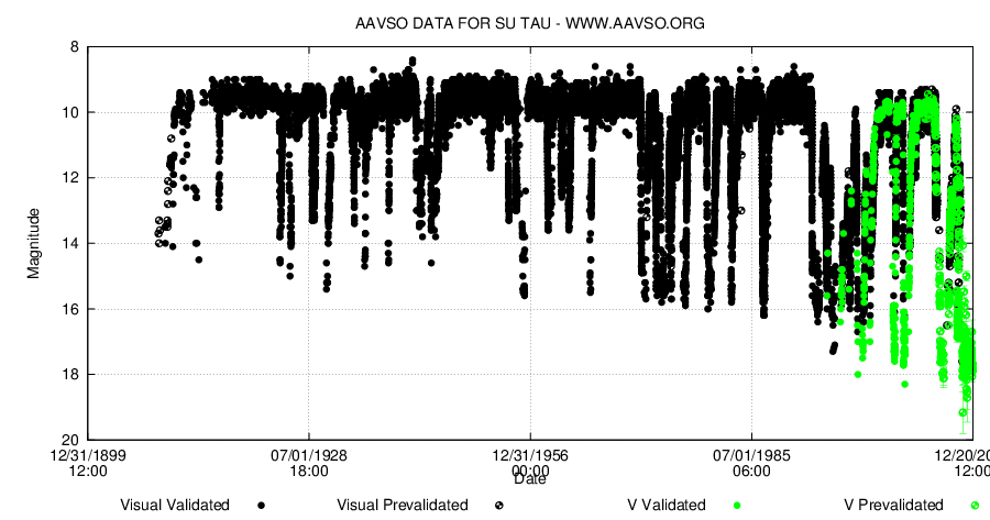

RCB-variabeln SU Tau ligger nu på den ljussvagaste nivå som någonsin observerats för stjärnan. Se AAVSO-diagrammet nedan för åren 1900-2013.

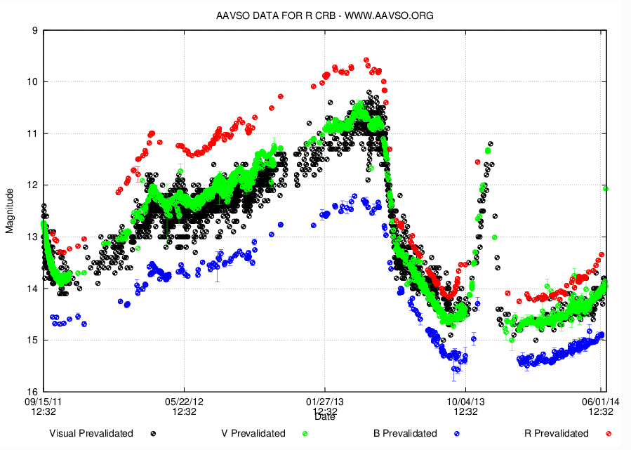

När jag kollade AAVSO-kurvan för R CrB under de senaste 2500 dygnen slogs jag av en sak, nämligen att färgindexet V-R under en stor del av tiden ligger kring en halv magnitud - men att indexet ökar signifikant till ca en magnitud när stjärnans ljusstyrka befinner sig i tilltagande. Detta har förstås en fysikalisk förklaring, men jag vet inte exakt vilken.

Jag fotade R CrB i förrgår, det ska bli intressant att se om den är på gång att ljusna igen. Det känns som att den "gasat" på lite de senaste dagarna. Men man vet ju aldrig... Här är AAVSO-kurvan för närvarande. Den senaste observationen i V, strax under magnitud 12 tror jag inte på, det verkar som att observatören använt "icke-AAVSO"-stjärnor som jämförelse.
