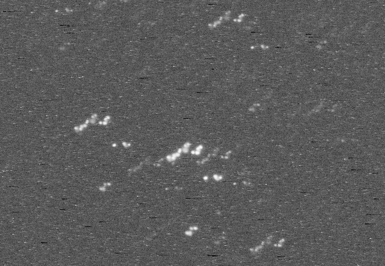

Kanon, samma sak här: när jag stackar/integrerar utan att ha registrerat dem försvinner bruset, och stjärnorna gör samma mönster som bruset. Kanon! Så har vi nån förklaring.
Så det man ska göra är att ha mer aggressiv dithering då?
En helt annan sak dyker upp när jag testar detta - nu avviker jag kanske från ämnet men tar upp det eftersom det dök upp nu. Det är små horisontella korta streck vid alla mina stjärnor. De är alltså i en helt annan riktning än de streck vi pratar om här. Nån som har nån ide om vad detta kan vara? Man kan behöva zooma in i bilden...

Den andra anledningen som beskrevs i pkt5 https://www.cloudynights.com/topic/5979 ... e-problem/ var ju flex.
Om den tydligaste riktningen av stjärnhoppen beror på polinställning, så skulle väl den andra kanske kunna vara just flex? Även de stora, starka stjärnorna i din bild ser ut att göra vågräta hopp i din bild. Eller är det inte de strecken du menar?
Hur ser din stack av H-alpha ut oregistrerad? Där bör väl stjärnvandringen vara betydligt bättre, eftersom det färdiga resultatet av de bilderna var bättre än OIII? Är det tagna på "samma höjd" på himlen, med tanke på hur guidetub och sladdar hängde. Om det nu skulle vara flex...

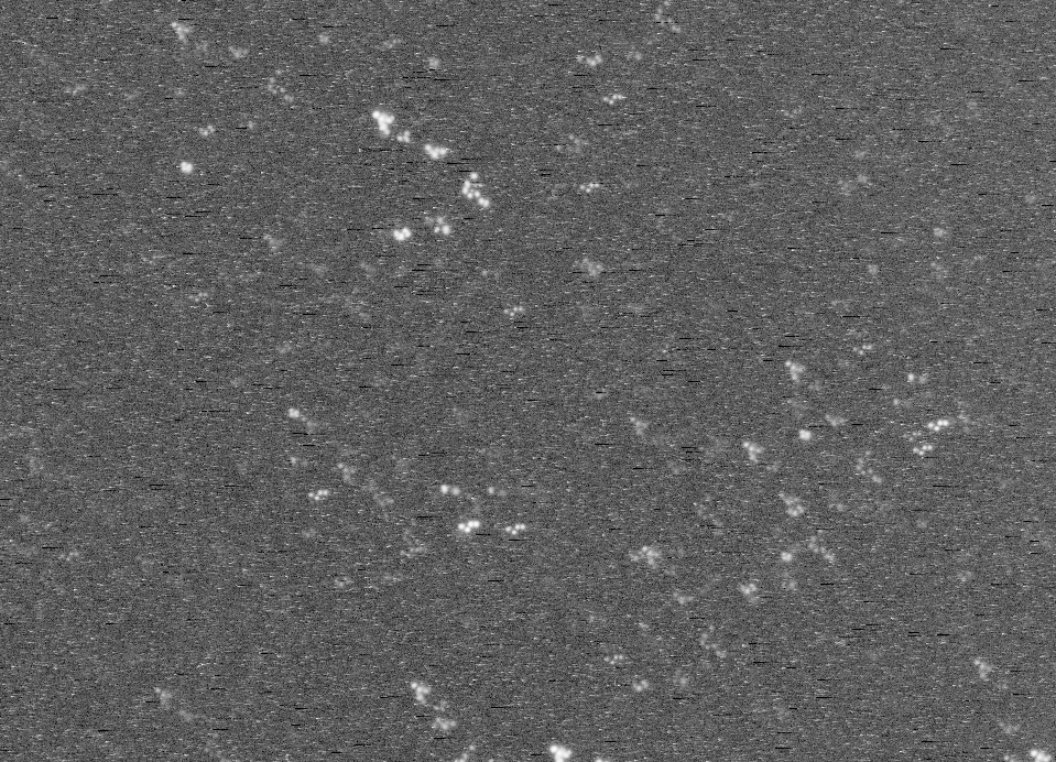

Japp, de starka stjärnorna gör hopp - jag hade för mig jag hade dither inställt på "random" men det kanske var bara i RA... här nedan min Ha-bild, hanterad på samma sätt Här är mönstret helt annorlunda, vilket väl då förklarar varför det inte var streck här.
De horisontella små streck jag menar är inte de starka stjärnorna, utan mycket mindre, Jag inser att det nog är heta pixlar.. men har ni andra nåt annat förslag? Man måste zooma in rejält för att se.

dragneg
Posts: 81
Joined: 2016-09-05 16:55:40
Re: PixInsight-problem
Post by dragneg »
Aaah, alla de små svarta strecken som går vågrätt i bilden? De är ju lika långa som avståndet stjärnorna rör sig, men de hoppar inte omkring... Döda pixlar borde väl också hoppat omkring i en bild med Dithering? Strecken är ju väldigt "vassa", dessutom väldigt många. Märklich...

magnuslar
Posts: 699
Joined: 2014-12-22 10:41:51
Post by magnuslar »
Nej tvärtom - det här är en bild som är stackad utan registrering/alignment. Dvs pixlarna stackas på varandra, medan stjärnorna hoppar runt. Så jag tänker kalla och heta pixlar. Men lustigt att det är horistontala streck. Men jag är helt ny på CCD-er, det kanske är vanligt...

hbar
Posts: 584
Joined: 2010-05-14 18:22:47
Location: Lund
Post by hbar »
Hej Magnus
CCDer som din kaf8300 har bara en utläsningsförstärkare. Bilden klockas ner rad för rad till botten av sensorn och varje rad skiftas däremellan ut i sidled.
Det finns alltid en liten kopieringseffekt mellan pixlarna (kan ligga kvar lite laddning från föregående pixel). Det är inget som borde synas men om du har möjlighet att välja utläsningshastighet på chippet (en del kameror har detta dvs en slow mode för bästa bildkvalitet) så kan du prova. Det som möjligen talar för det är att första pixeln verkar kraftigast och sen avtar det i sidled vilket skulle vara fallet när det skiftas mot utläsningsförstärkaren.
Hade det varit en enstaka bild så skulle jag tro på brus/störningar i utgångssteget som matar ad-omvandlaren. Med tanke på hur det ser ut på bilden så borde det vara rätt random och medelvärdesbildats bort. Om dom svarta pixlarna har värdet noll i fits-filen så har du för liten bias. En nolla indikerar att det skulle kunna vara negativt värde som klippts och då försvinner möjligheten till brusreducering genom medelvärdesbildning.
