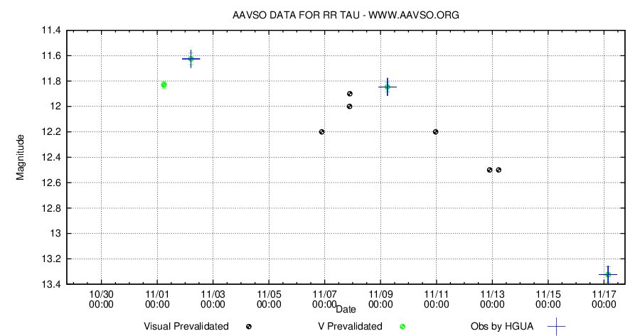

Mätte precis en SDST-bild från i morse, och RR Tau har sjunkt i ljusstyrka:
