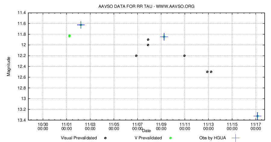

Nu obsade både du och jag RR Tau igår, men jag kan se att min obs är 0,5 magnitud ljusare än din. Och ljusare än min förra, som om den vänt upp igen. Jag har testat med lite olika aperturer och värdet ser ut att stämma... men det stod lite lägre än innan, signifikant större airmass. Borde jag göra nåt med den obsen? Känner mig tveksam till validiteten i den...
Re: Projekt: övervakning av tre UX Ori-stjärnor
Det var Gustav som mätte RR Tau samma kalenderdygn som du, men det skilde många timmar mellan obsarna och båda är förmodligen helt OK.
RR Tau är en jojo-stjärna med snabba och oförutsägbara förändringar, den går hysteriskt upp och ner hela tiden. Så nästan ett dygn i tidsdifferens är för denna märkliga stjärna en rätt lång tid.

RR Tau befinner sig nu i ett fullskaligt ”dimming event”:
2020 Apr 18.86 UT: V = 13.039 (Magnus Larsson).

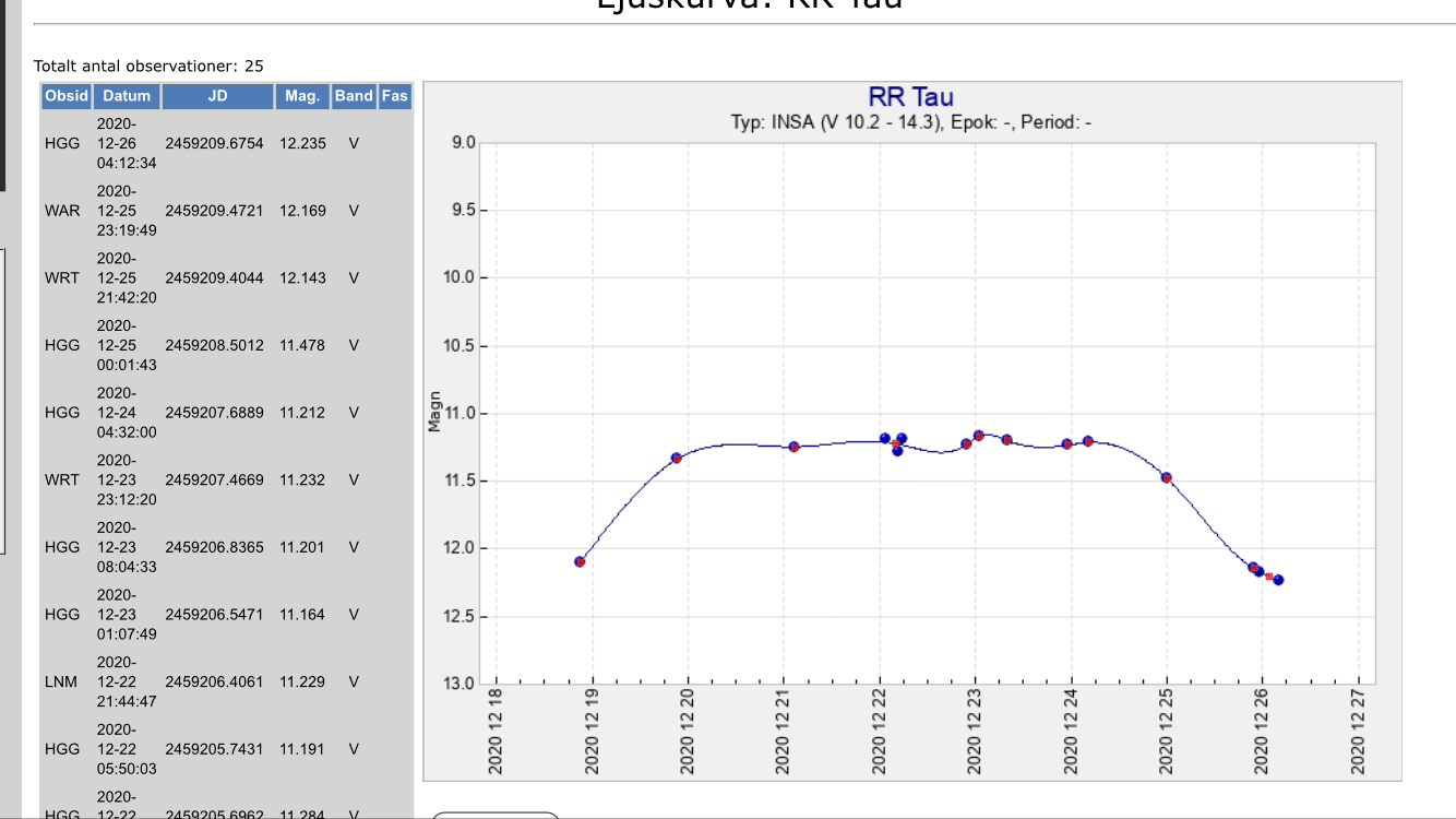

Mätte precis en SDST-bild från i morse, och RR Tau har sjunkt i ljusstyrka:

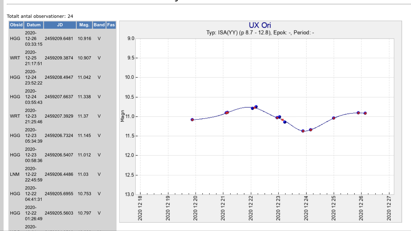

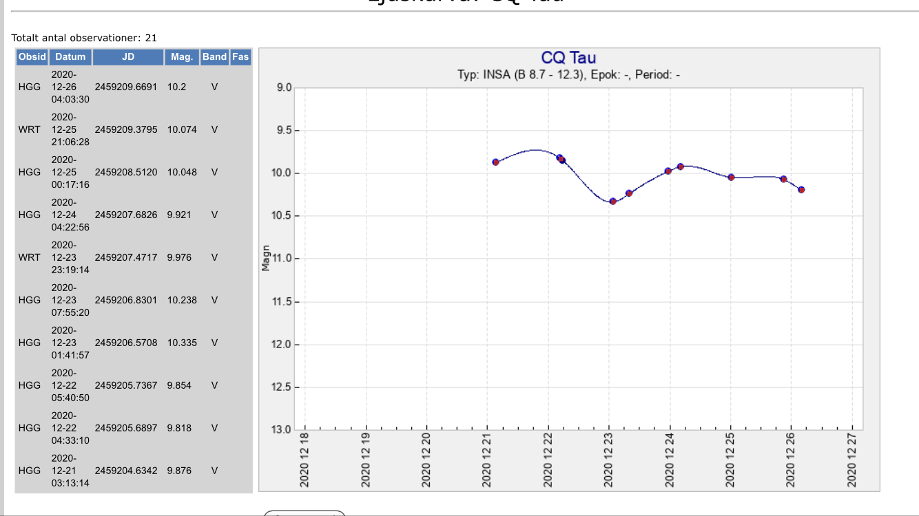

Här är aktuella V-kurvor för de tre uxorerna, från SVO. Vilken fin täckning!
