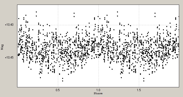

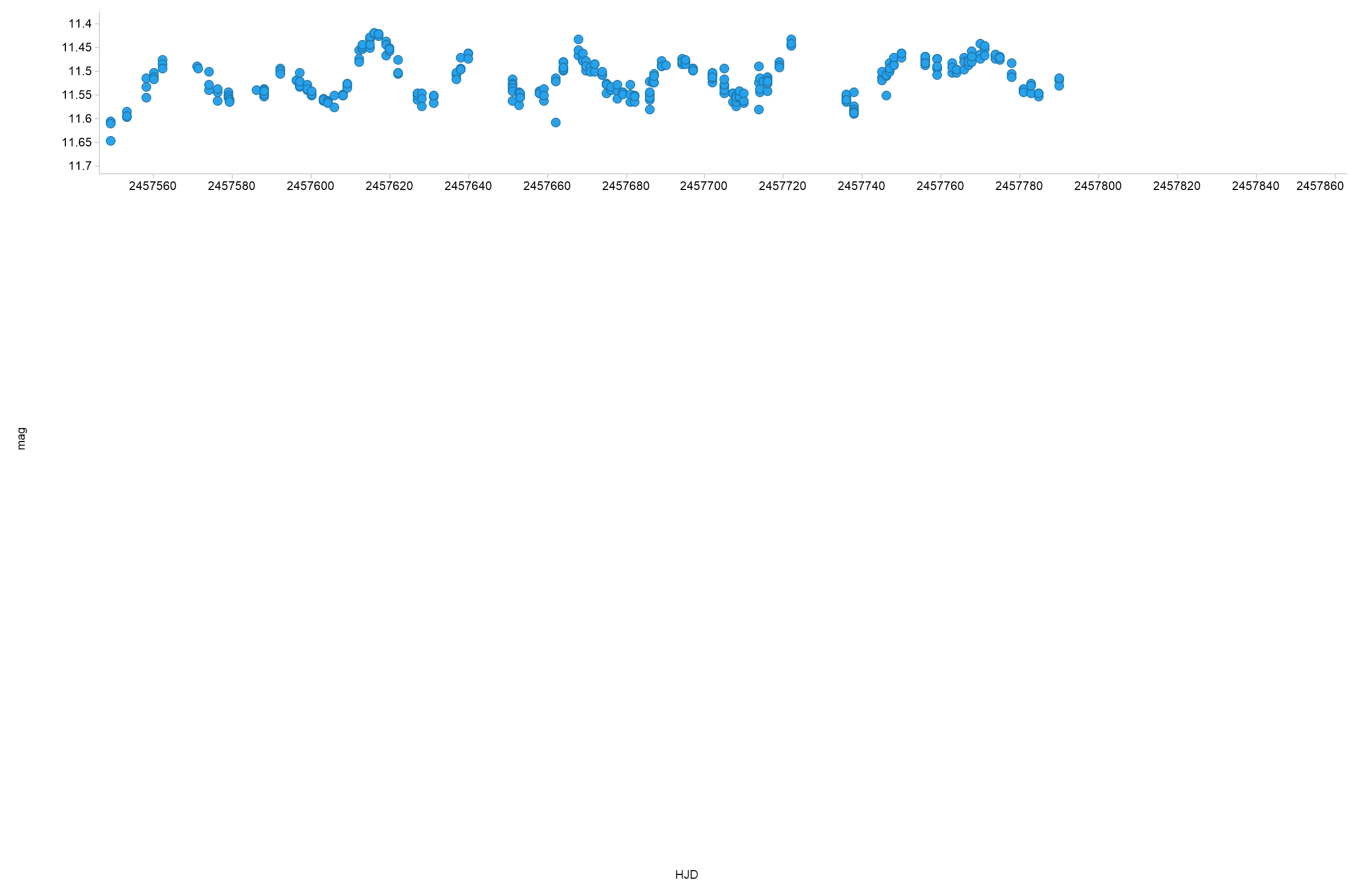

HGG054 tycks vara en variabel:
Körde data genom Vstar som hittade flera möjliga perioder, de starkaste signalerna låg på 58.5 och 53.5 dygn; ingen gav något vettigt fasdiagram.
Länk till data.
Har kollat i VSX, ingen känd variabel inom fem bågminuters radie.
Länk till data.

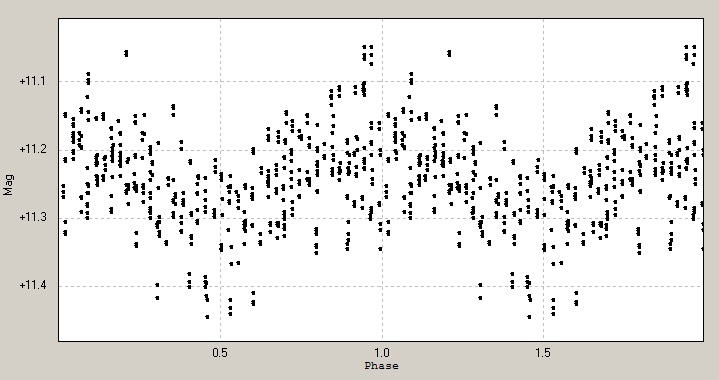

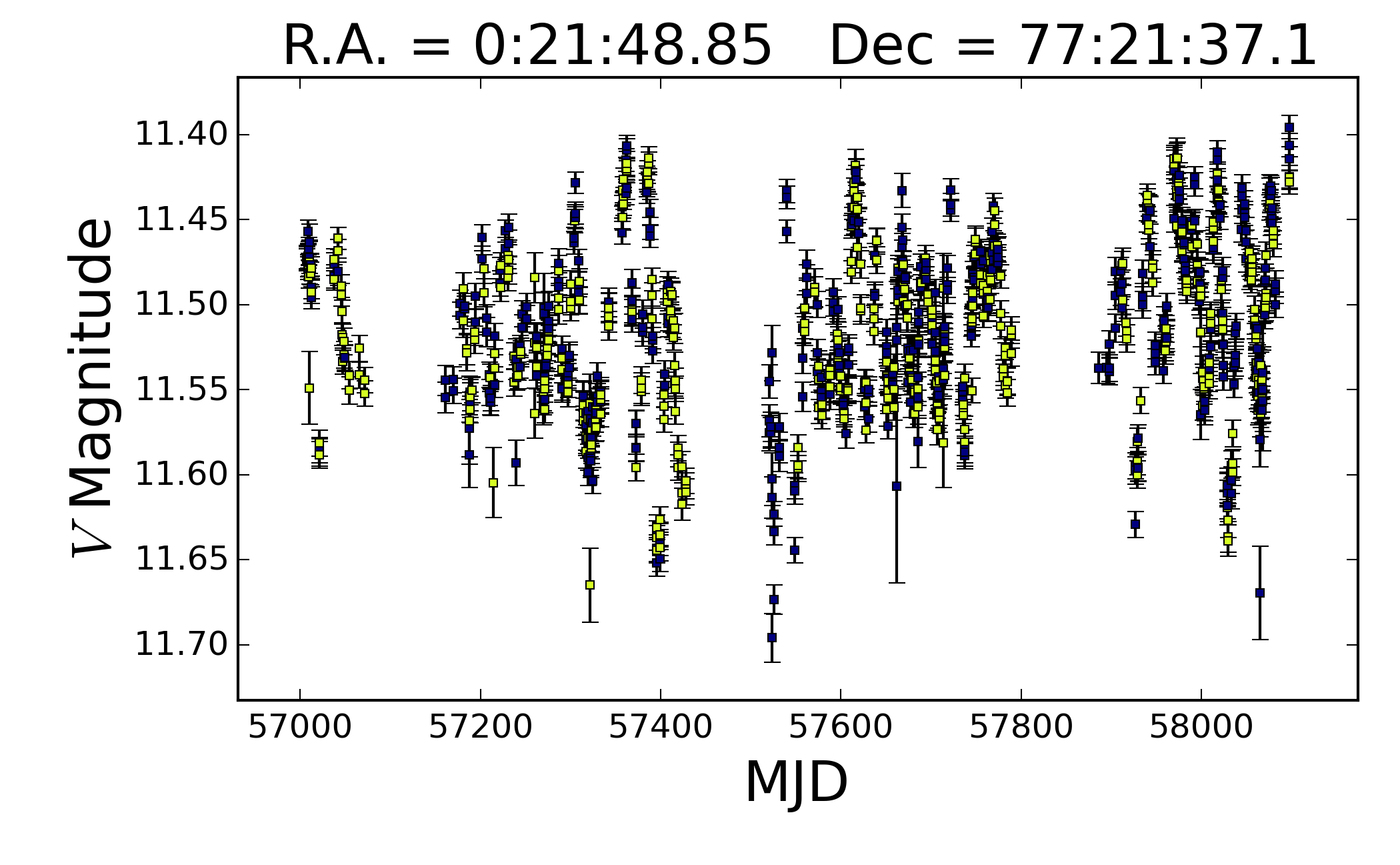

Har hittat min första kandidat (KAR066)
RA 00 21 48.848
DE +77 21 37.13
https://asas-sn.osu.edu/light_curves/52 ... 77d4d59d11" onclick="window.open(this.href);return false;
Ett utsnitt från mitten:
RA 00 21 48.848
DE +77 21 37.13
/Björn

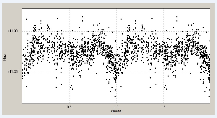

Här går det undan i svängarna. Projektet känns mer och mer som en framgång, trots att det knappt hunnit starta.
BEN004 är variabel. Väldigt liten amplitud men variabel. Thomas K gjorde fasdiagram dels med perioden satt till 82.2 dygn, dels med perioden satt till 165.1 dygn. Jag tror det är en SRB-stjärna med omväxlande djupa (nåja, inte särskilt djupa!) och grunda minima, det är nog därför fasdiagrammet med period 165.1 dygn för tankarna till utseendet på ljuskurvan för en Beta Lyrae-variabel.

Grattis Björn. Elementen för KAR066 får jag till 2457030 + 25.46 * E. Det finns även en sekundär period på 26.43. Kurvan är snarlik flera av dem vi redan hittat och typen bör vara SRB.

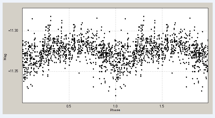

Här är resultatet för JOM009. Verkar vara ytterligare en SRB. Periodelementen jag fick är 2457044 + 40.89 * E. Eventuellt finns fler perioder.

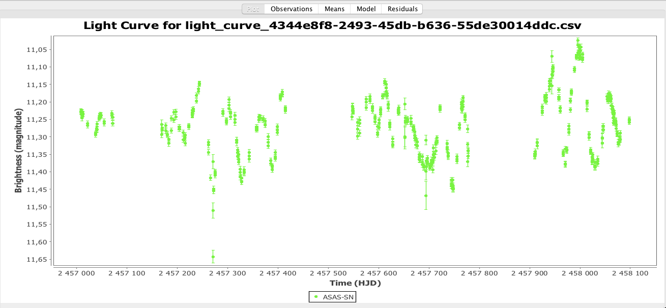

Det är inte jättelätt att se om det varierar eller inte. Har stött på 3 "suspekta" fall hittills varav detta är ett. Denna varierar (ytterst lite) under ett visst tidsintervall. Kan det räknas?
Re: Variabelupptäckarprojekt
Björn: Man bör gå in på VSX (https://www.aavso.org/vsx" onclick="window.open(this.href);return false;), sedan Search och knappen More. Där fyller du i koordinaterna för stjärnan i Position. Om du inte hittar någon inom någon bågminut med samma ljusstyrka som din kandidat kan du utgå från att den inte tidigare är känd.
Katarina: Den var verkligen ett gränsfall. Den ser ut att ha en tydlig variation, men amplituden ligger ungefär inom den slumpmässiga variation ASAS-SN verkar ha. Vad tror Hans? Jag kan göra periodberäkning på den om du mailar mig länken eller excel-filen.

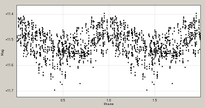

Fick av Thomas: "Den verkar ha en liten men tydlig variation. Typen verkar vara samma som de övriga vi hittat, gissar på SRB. Periodelementen fick jag till 2457017 + 37.08 * E"
