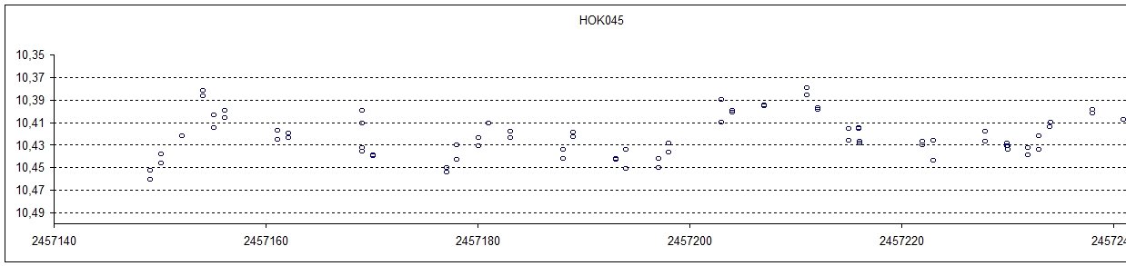

Det är inte jättelätt att se om det varierar eller inte. Har stött på 3 "suspekta" fall hittills varav detta är ett. Denna varierar (ytterst lite) under ett visst tidsintervall. Kan det räknas?

Björn: Man bör gå in på VSX (https://www.aavso.org/vsx" onclick="window.open(this.href);return false;), sedan Search och knappen More. Där fyller du i koordinaterna för stjärnan i Position. Om du inte hittar någon inom någon bågminut med samma ljusstyrka som din kandidat kan du utgå från att den inte tidigare är känd.
Katarina: Den var verkligen ett gränsfall. Den ser ut att ha en tydlig variation, men amplituden ligger ungefär inom den slumpmässiga variation ASAS-SN verkar ha. Vad tror Hans? Jag kan göra periodberäkning på den om du mailar mig länken eller excel-filen.

Fick av Thomas: "Den verkar ha en liten men tydlig variation. Typen verkar vara samma som de övriga vi hittat, gissar på SRB. Periodelementen fick jag till 2457017 + 37.08 * E"
