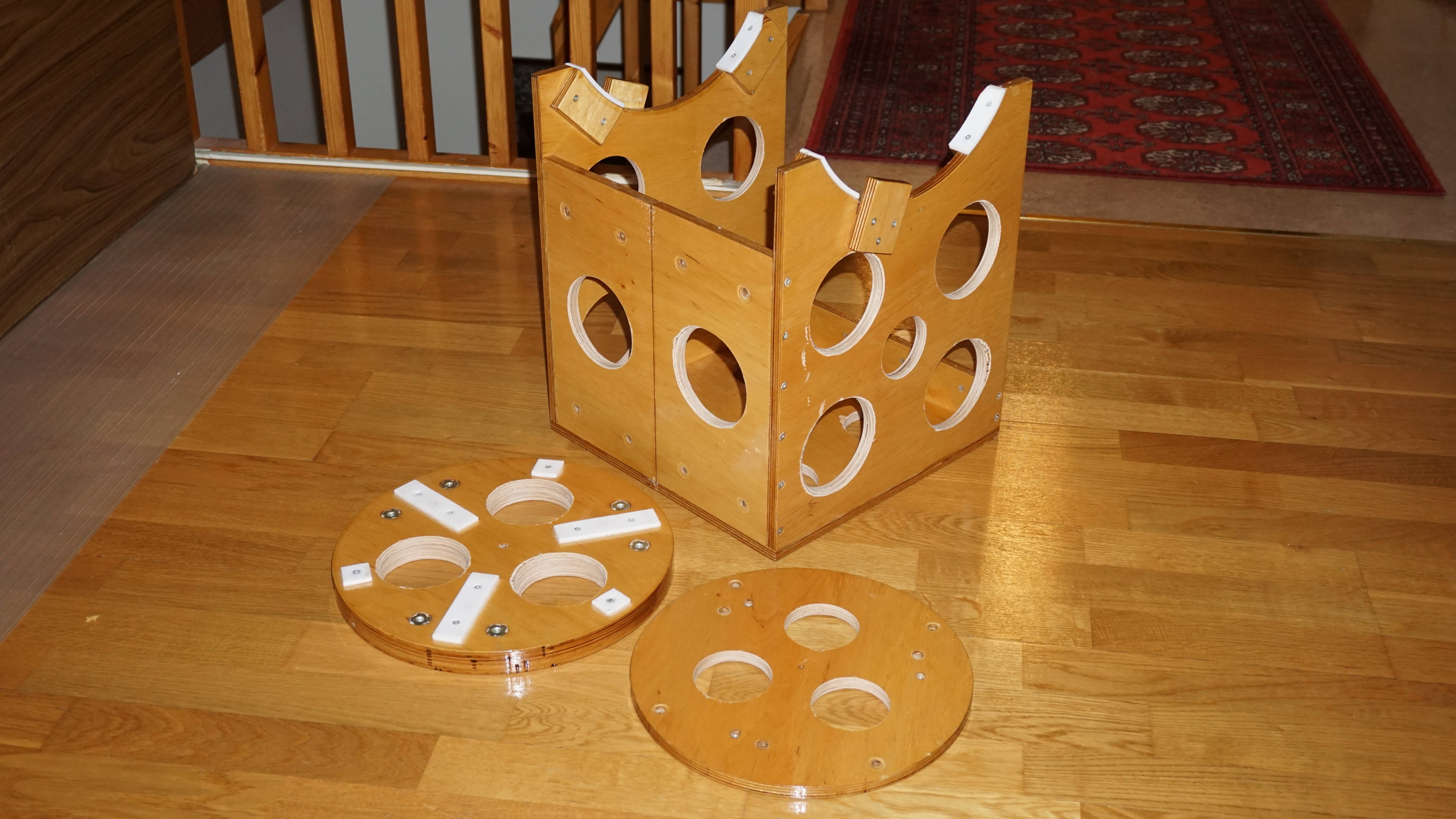

Jag fick ett ryck igår och jobbade vidare på min resedobson. Den har fungerat fint hela tiden men jag tyckte att det var dags att försöka minska vikten en smula. De massiva plywoodsidorna har varit lite onödiga, en sådan här konstruktion håller bra även om man tar bort en del material.
Alltså: Jag tog fram borrmaskinen och började jobba med 60-90 mm dosfräsar. När jag var färdig hade jag tagit bort ca 1 kg plywood. Förmodligen kan jag dessutom klara mig med tre av de långa aluminiumstagen och i så fall har jag lättat teleskopet med 1,3 kg. Utan sikte väger det nu 12,5 kg.
Nu återstår bara att lacka de urfrästa hålen.
/Torbjörn

Det ser ju förträffligt ut, perfekt att resa med. Skulle du ändå vilja ha lite extra tyngd/stabilitet när du väl är på plats så kan du samla in några stenar i en plastkasse och lägga den i lådan.

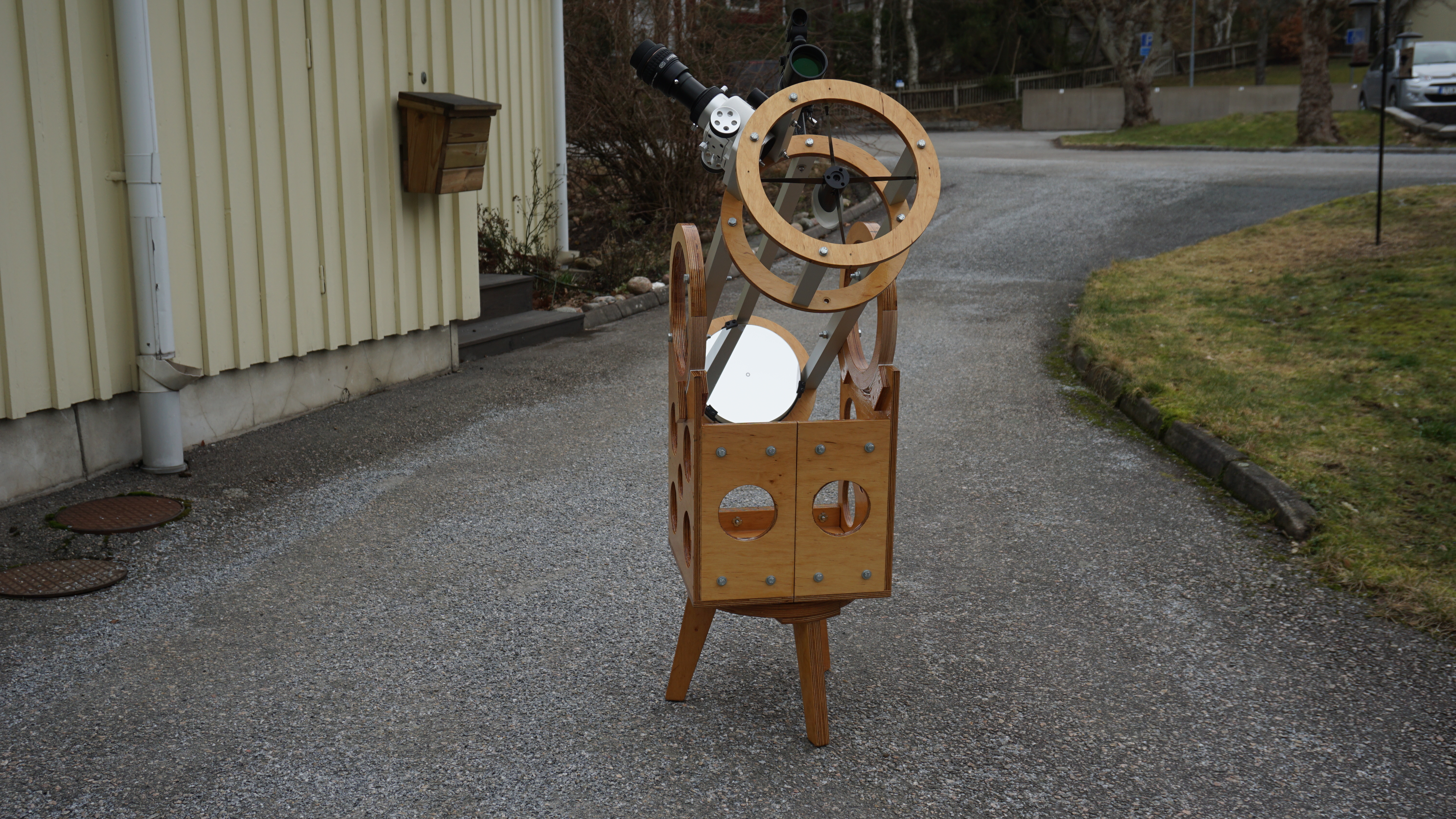

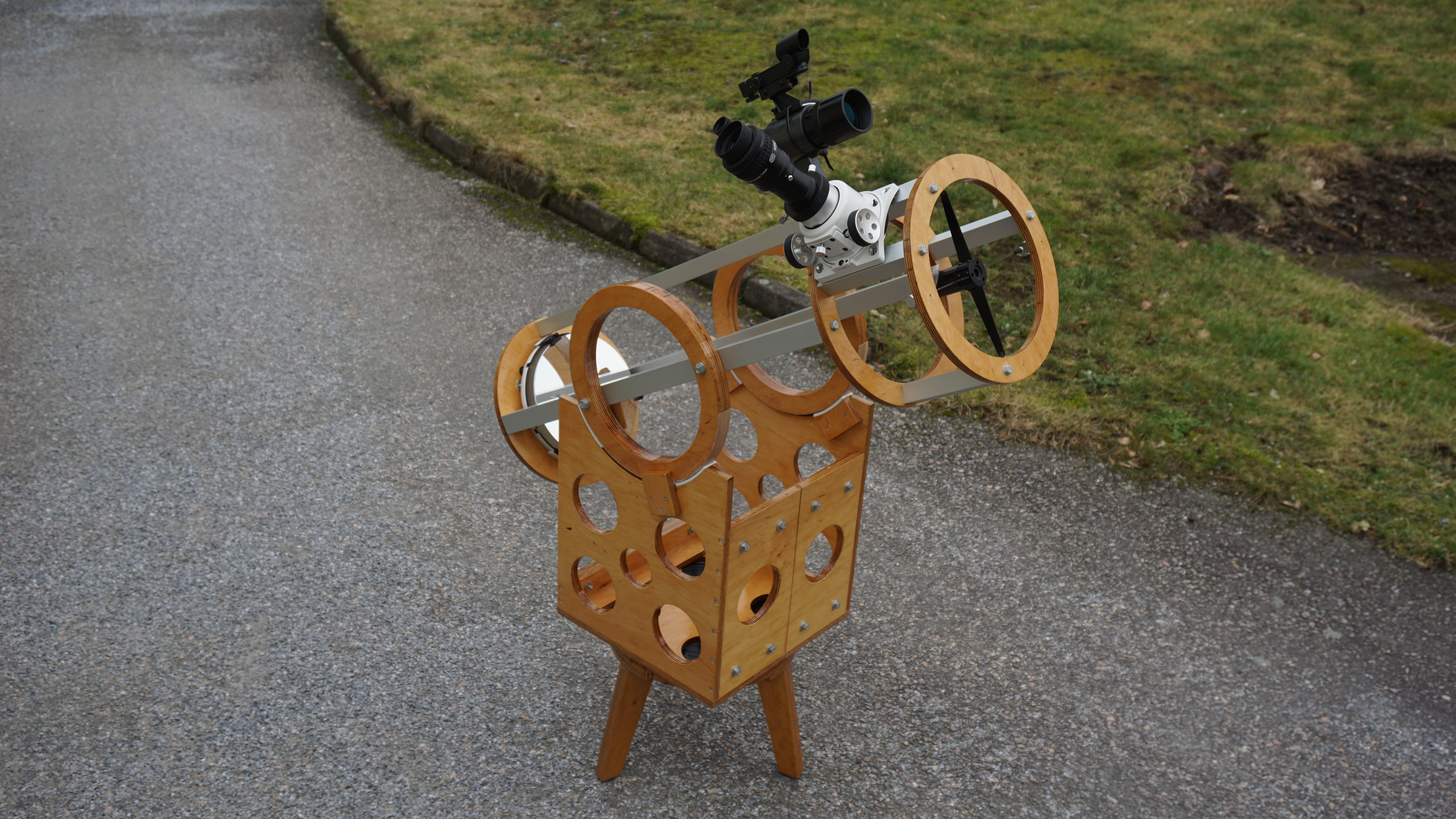

Nu har jag provmonterat 8" resedobson 2.0 efter lättande av konstruktionen och lackning av de dosfrästa hålen.
Vikt nu inklusive sikten men utan okular: 12,8 kg.
Jag har lättat teleskopet med 1,3 kg genom att fräsa bort 1 kg plywood och genom att ta bort ett av de långa aluminiumstagen. Det räcker med tre stag för stabilitetens skull.
Det var viktigt att provmontera så att jag kunde se viktfördelningen inte hade ändrats så att det blivit obalans i tuben.
