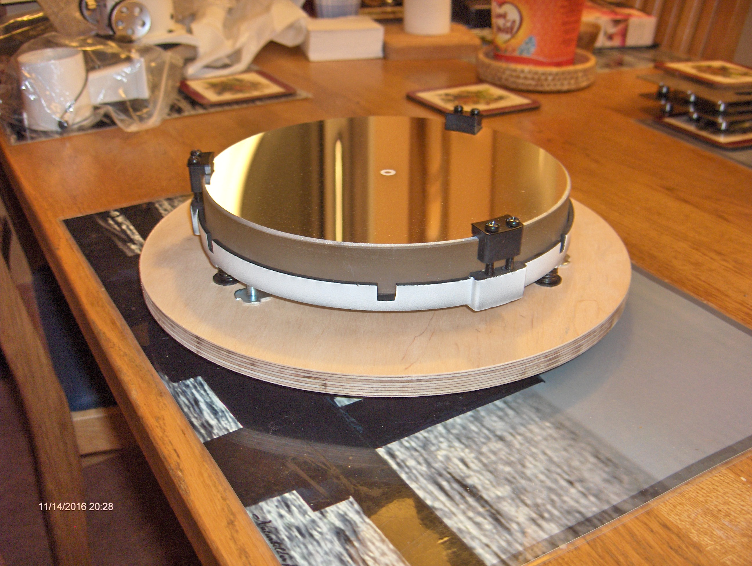

Efter att ha köpt en begagnad 8" f/5 Skywacher Newtontub som jag slaktade på alla delar och införskaffat det material som behövdes började jag bygga detta tillsammans med en gammal kompis som tycker att detta är ett kul byggprojekt.

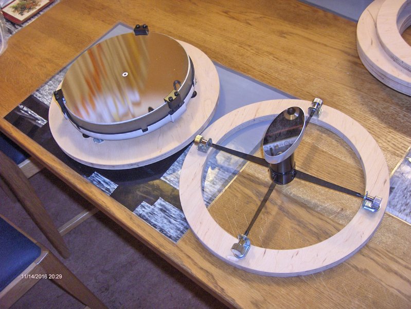

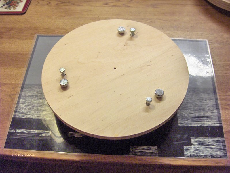

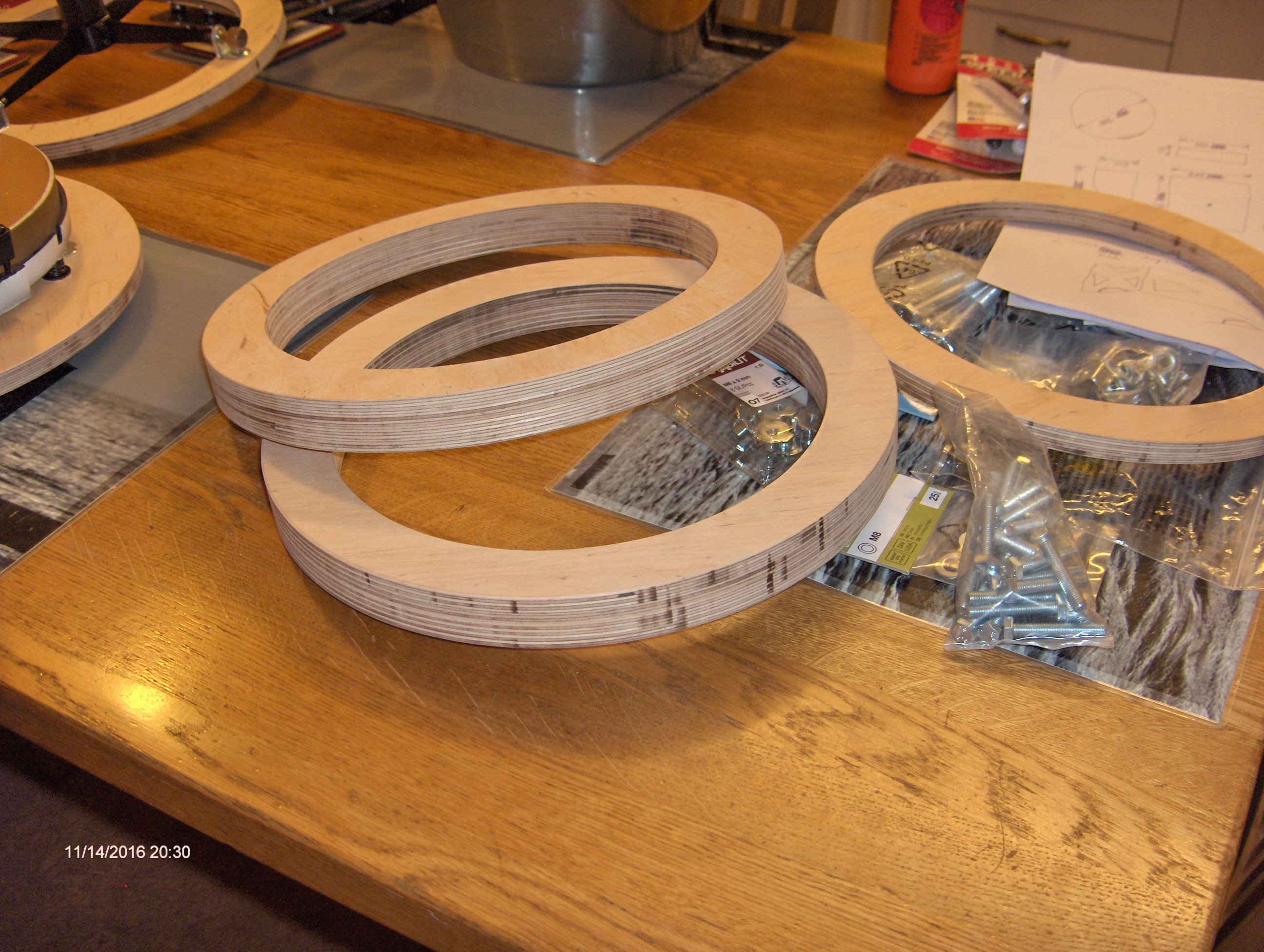

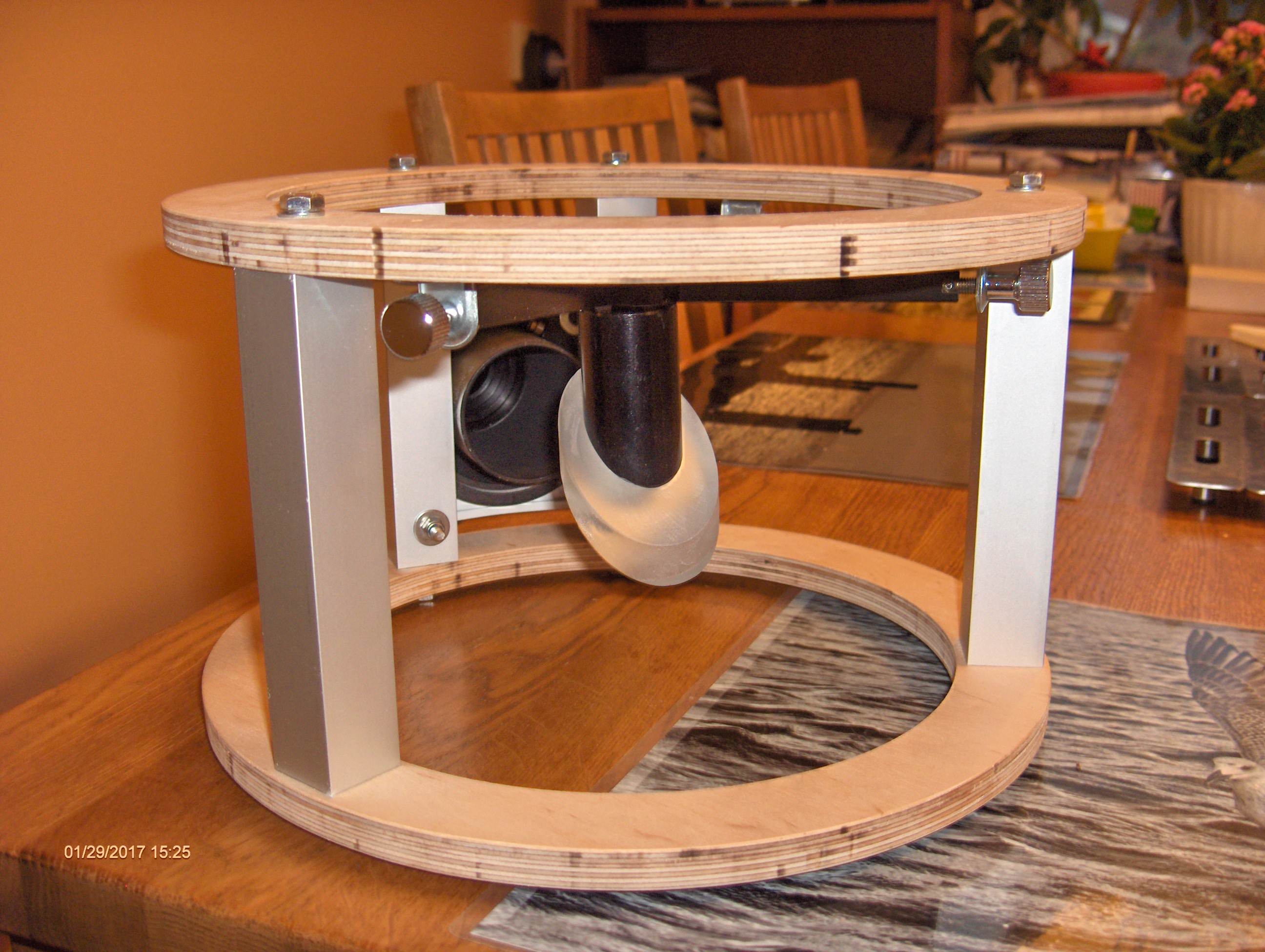

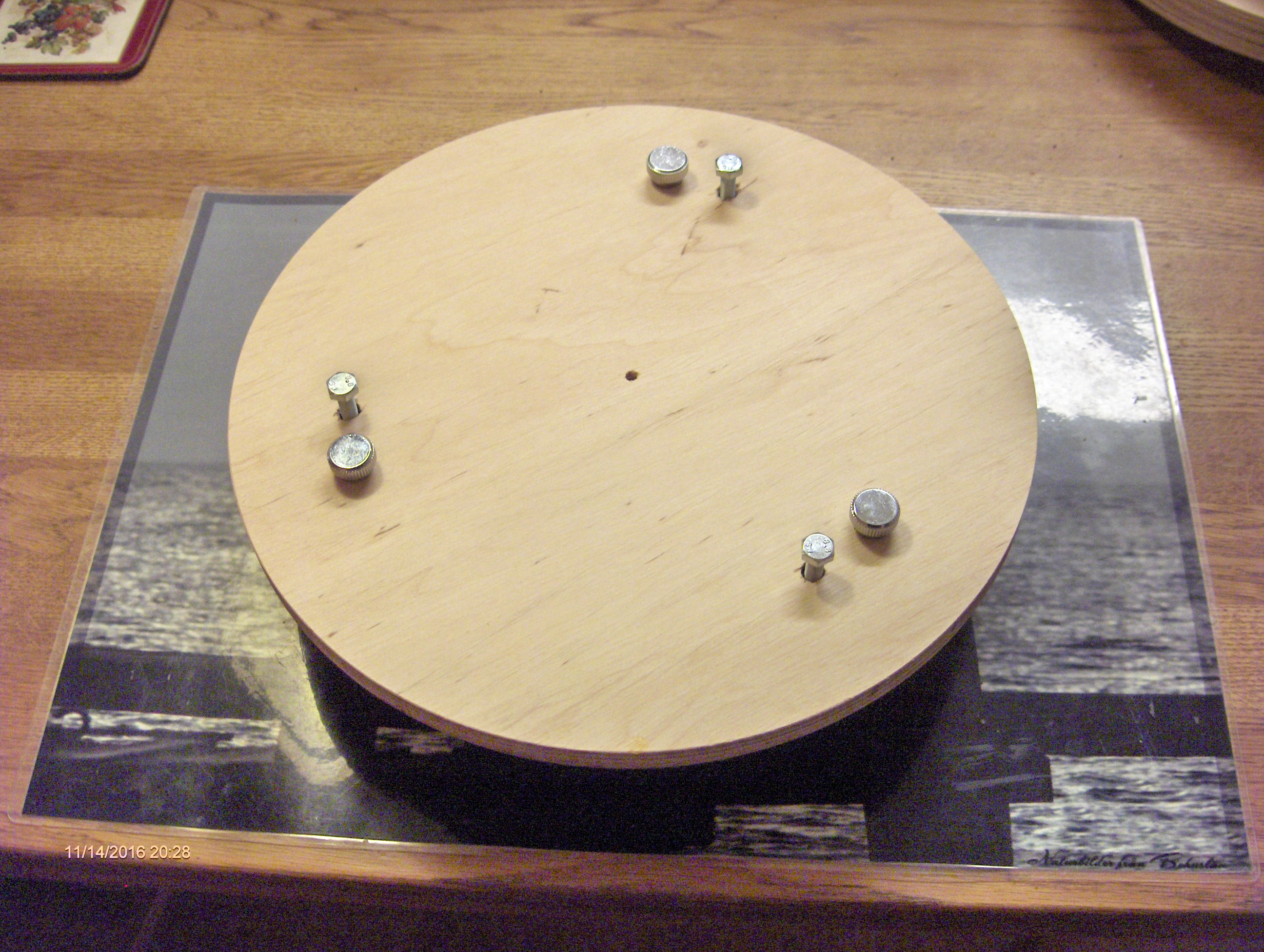

Det första vi tillverkade var de plywoodringar och den plywoodplatta som skall användas till primärspegelcellen, sekundärspegelhållaren och de båda höjdhjulen.

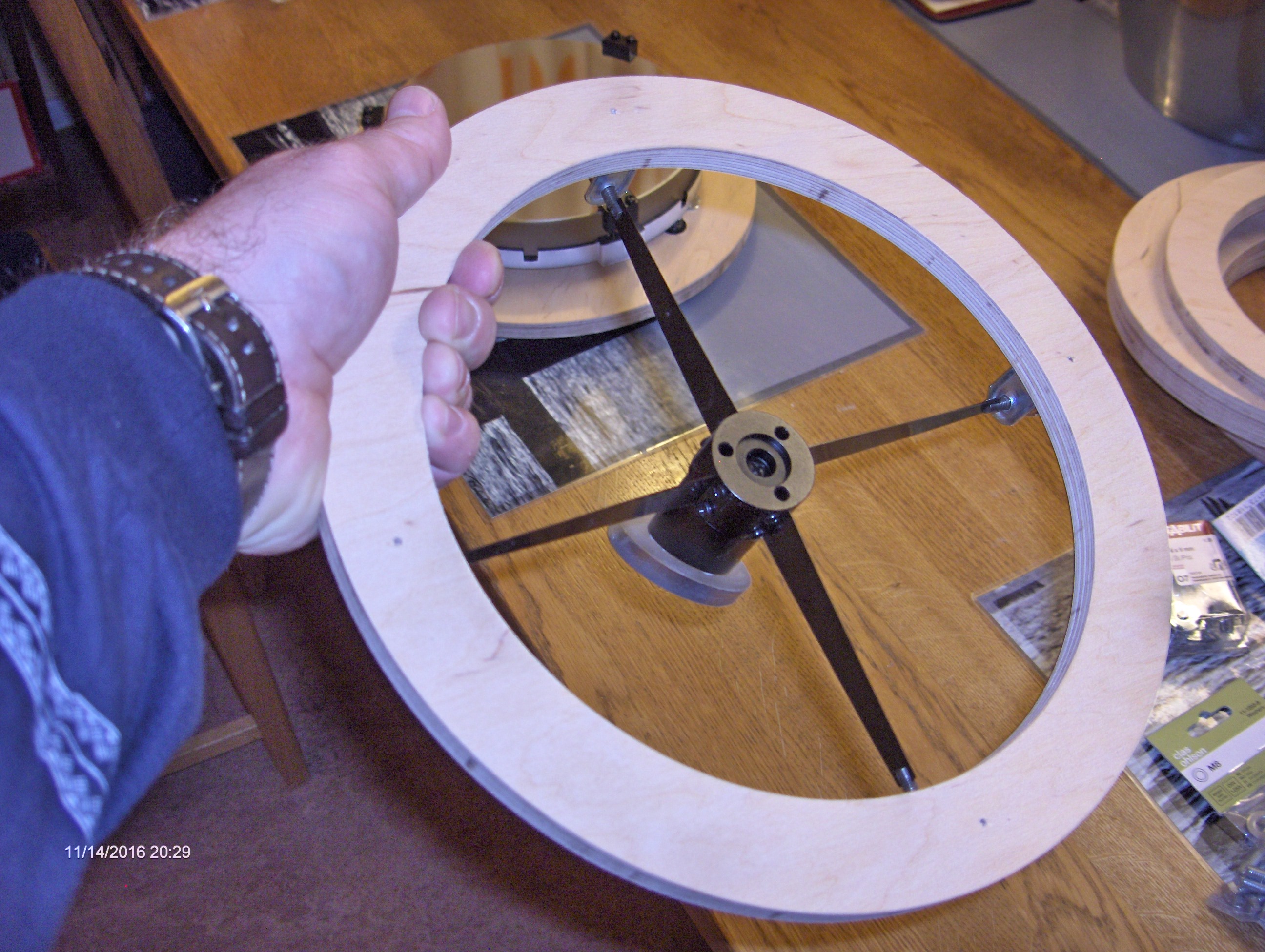

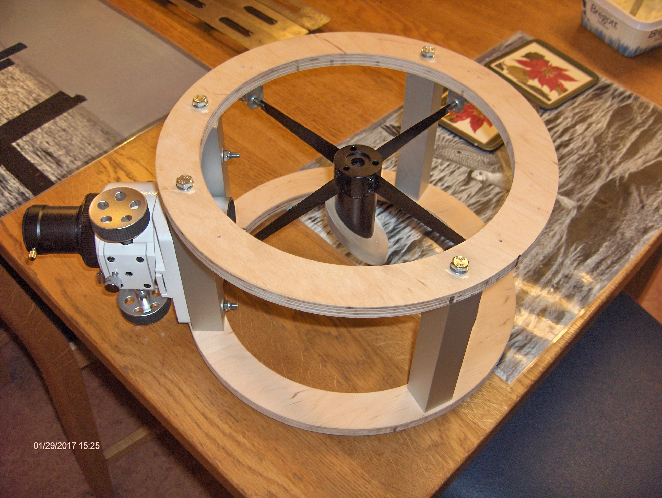

Det visade sig redan här bli vissa problem eftersom jag använder en betydligt större och tyngre fokuserare än Gary S så det blev nödvändigt att tillverka ytterligare en plywoodring och göra en konstruktion med en sekundärspegelbur.
Vi tillverkade delarna med en handöverfräs och det dammade rejält men resultatet blev riktigt fint.
Det var det som blev klart första arbetsdagen.

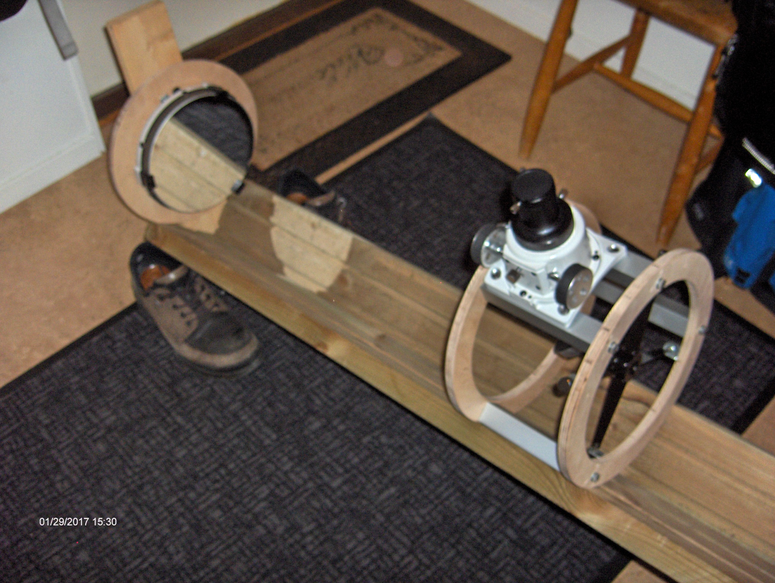

Vid nästa tillfälle tillverkade vi sekundärspegelburen med aluminiumstag tillverkade på samma sätt som beskrivs i Gary Seroniks artikel och monterade ihop alltihop. Det tog en hel dag för det var ett riktigt precisionsjobb men det blev bra.

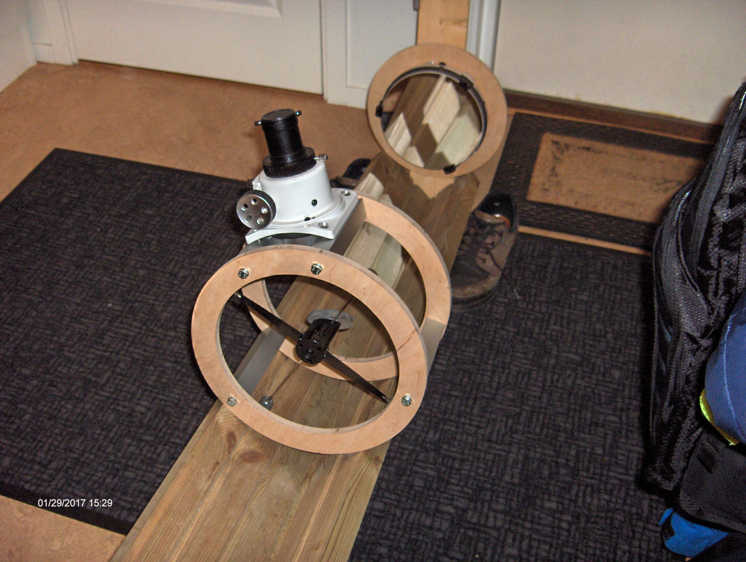

När jag kom hem snickrade jag snabbt ihop en synnerligen enkel provvagga för att kunna mäta den exakta längden på de längsgående stag som skall hålla ihop primärspegelcellen med sekundärspegelburen. Jag kollimerade någorlunda väl och riggade upp vaggan utomhus och riktade den ungefär mot Orion, stöttad mot en stor blomkruka, och lyckades genom att sakta skjuta sekundärspegelburen fram och tillbaka fokusera några stjärnor. Resultat: 685 mm. Jag har ingen aning om vad det var för stjärnor men det var så roligt att se dem :D

Smart testmetod med vaggan.
Det måste ha varit trixigt att få fokuseraren i rätt läge mot sekundären kan jag tänka mig.

Det blir billigare att plocka en tub på alla delar: primärspegel, sekundärspegel med spindel, fokuserare, ev. sökaren, än att köpa dessa delar separat.
Att få fokuseraren i rätt position mot sekundärspegeln var ett riktigt precisionsjobb men jag tror att vi lyckades bra. Det verkade i alla fall så när jag kollimerade med laser i vaggan.

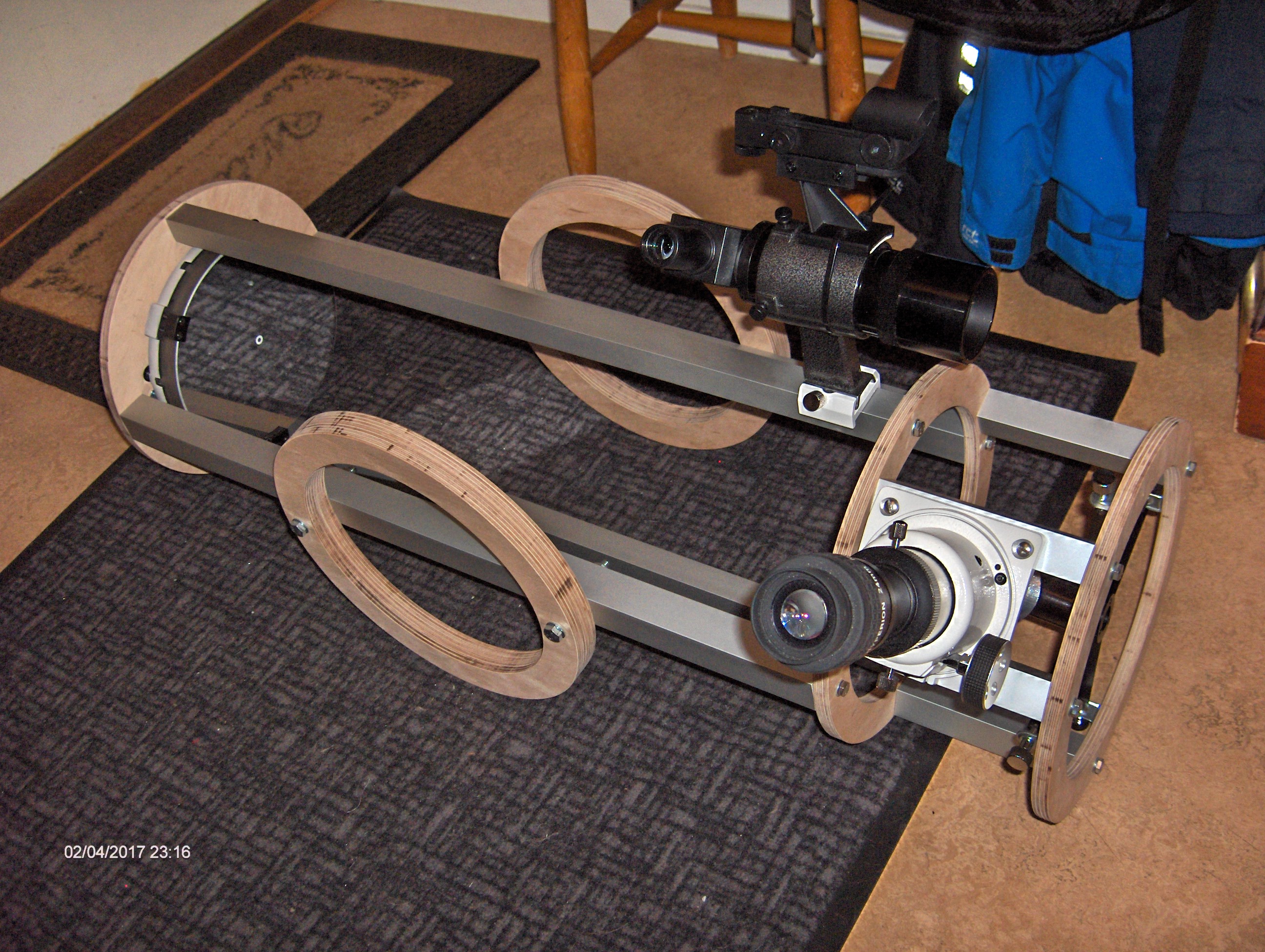

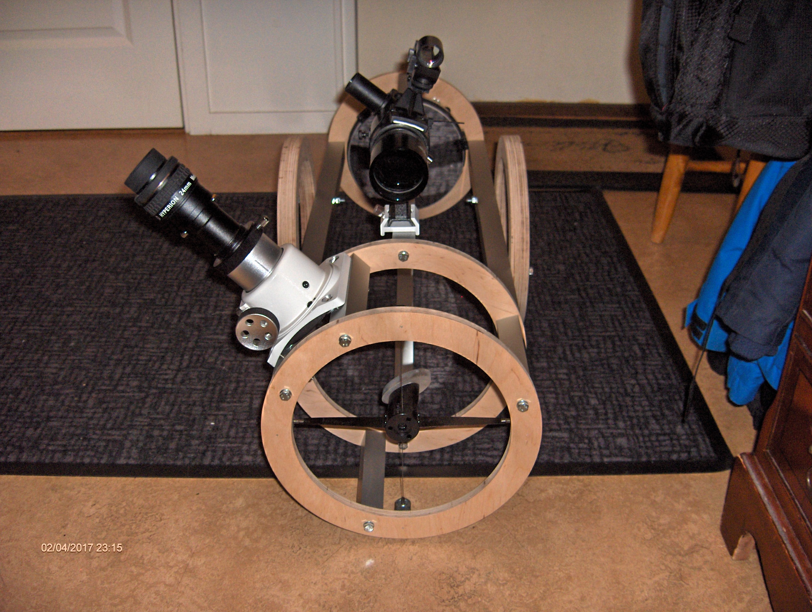

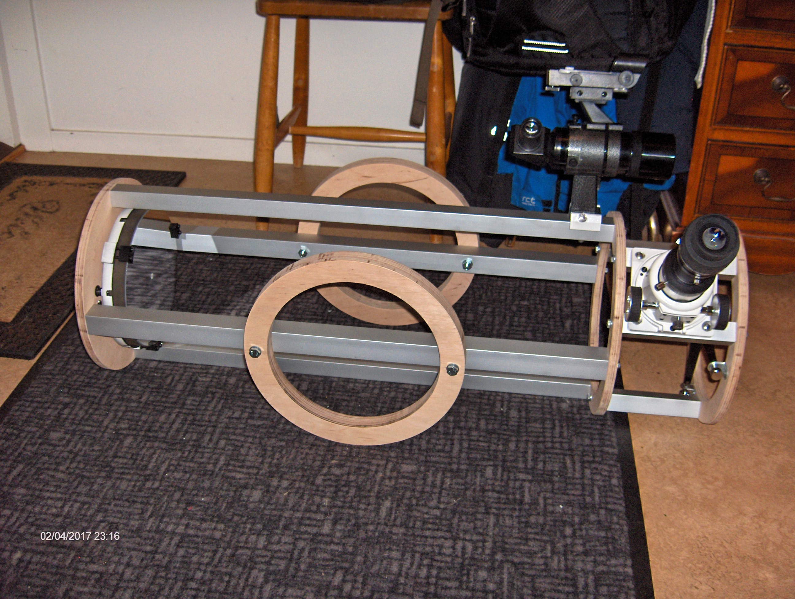

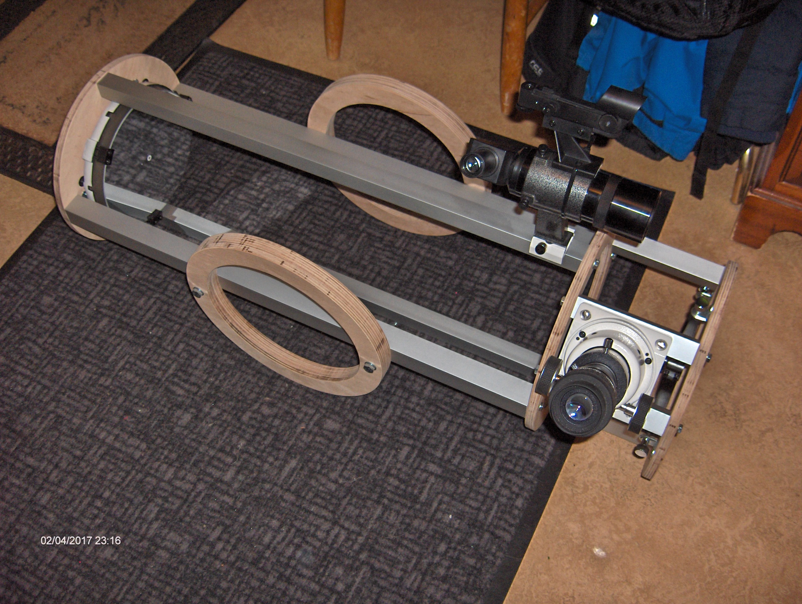

För en stund sedan kom jag hem från en dags teleskopbygge hos min kompis. Det tar tid det här om det skall göras noggrant.

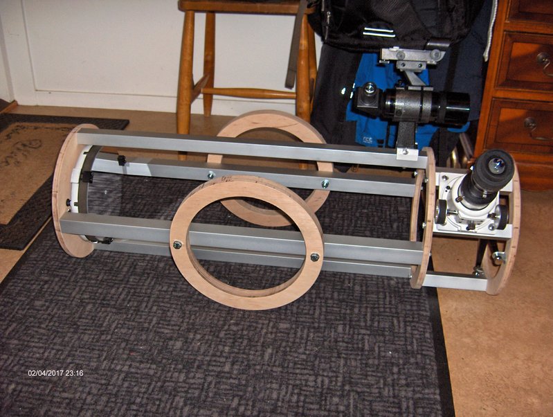

Patrik hade för att spara tid redan tillverkat fyra längsgående stag som skall sammanfoga primärspegelplattan med sekundärspegelburen, och även bära de båda höjdhjulen. Från början hade vi bara tänkt använda två längsgående stag men eftersom den här varianten av teleskopet är tyngre än "originalet" så blir det stabilare med fyra stag.
Vi borrade de hål som behövdes och monterade stagen som passade fint.
Efter detta var det dags att montera siktena. Först monterade vi ett fäste för en vinklad 8x50 optisk sökare ovanpå det övre längsgående staget och sedan sattes ett rödpunktsikte ovanpå detta, fäst med buntband.
Sedan var det dags för höjdhjulen som kom på plats efter noggrann balansering av teleskoptuben med siktena på plats och ett 24 mm Baader Hyperionokular i okularhållaren. Balansen är en känslig historia men slutresultatet blev fint. Tuben blir en aning framtung med Baaderokularet på plats men den blir lite baktung om jag sätter i ett vanligt Plösslokular. Det bör inte blir några problem tror jag. I värsta fall går det att hänga på en liten påse sten eller grus fram eller bak på teleskopet.
Vi avslutade dagen med att skissa på rockerlådan som skall tillverkas härnäst, det dröjer kanske lite.
När jag kom hem justerade jag sekundärspegeln en smula, kollimerade teleskopet och riggade sedan upp det över en soffrygg i vardagsrummet varefter jag tittade på några reklamskyltar nere vid Stenungs Torg och grovjusterade siktena.
/Torbjörn :)

Inläggav Bengt » 2017-02-05 08:52:10
Snyggt fiffigt bygge . Kul sätt du satt på din rödpunktsökaren :D Har funderat själv hur man gör det på bästa sättet . Du verkar ha bara fäst den med typ matt tejp?
Apropå balansering skulle det inte vara enkelt fäst en skjutbar vikt med hållare på en av aluminium stängerna . Kräver nog inte så mycket i tyngd.
Lite nyfiken. Vad kommer ditt bygge ner i för totalvikt?
Torbjörn
Inlägg: 1144
Ort: Stenungsund
Re: Bygge av 8" resedobson
Inläggav Torbjörn » 2017-02-05 11:13:58
Vi satte fast rödpunktsökaren med buntband, kanske kommer vi på ett annat sätt senare men det här verkar fungera bra så länge. Fästet till den optiska sökaren sitter däremot med genomgående skruv och mutter på det övre aluminiumstaget.
Jag får se hur jag gör med balansering, jag vill inte släpa med mig en motvikt utan fixar hellre detta på plats i så fall. Jag tror inte att detta blir något problem.
Bygget är än så länge uppe i 7,6 kg inklusive båda sökarna monterade och ett 24 mm Baader Hypierionokular. De väger 0,85 kg tillsammans. Sedan så tillkommer rockerlådan och baserat på den ungefärliga volymen plywood med densiteten 500 kg/m3 så bör den väga ca 3 kg men det är en osäker siffra. Kanske kan jag såga ur lite material men sedan tillkommer vikt för skruvar, lim, förstärkningar mm.
Hela konstruktionen skall dessutom stå på vad som närmast kan beskrivas som en trebent pall som kanske väger 2,5 kg.
Min gissning är att bygget kommer att väga totalt 7,6+3+2,5=13,1 kg inklusive Baaderokularet. Av detta kommer Baaderokularet och primärspegeln att åka i handbagaget. Spegeln väger 2 kg och okularet 0,3 kg, så jag gissar att det av teleskopet som skall åka i incheckat bagage väger ca 10,8 kg.
Siktena åker nog bäst i incheckat bagage så slipper jag förklara på flygplatsen vad det är för något :D
/Torbjörn

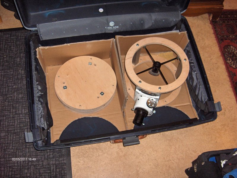

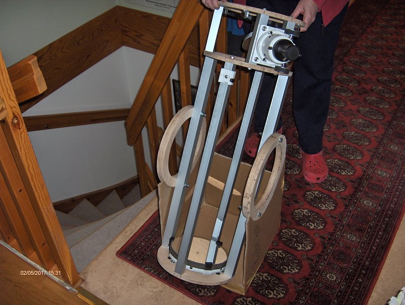

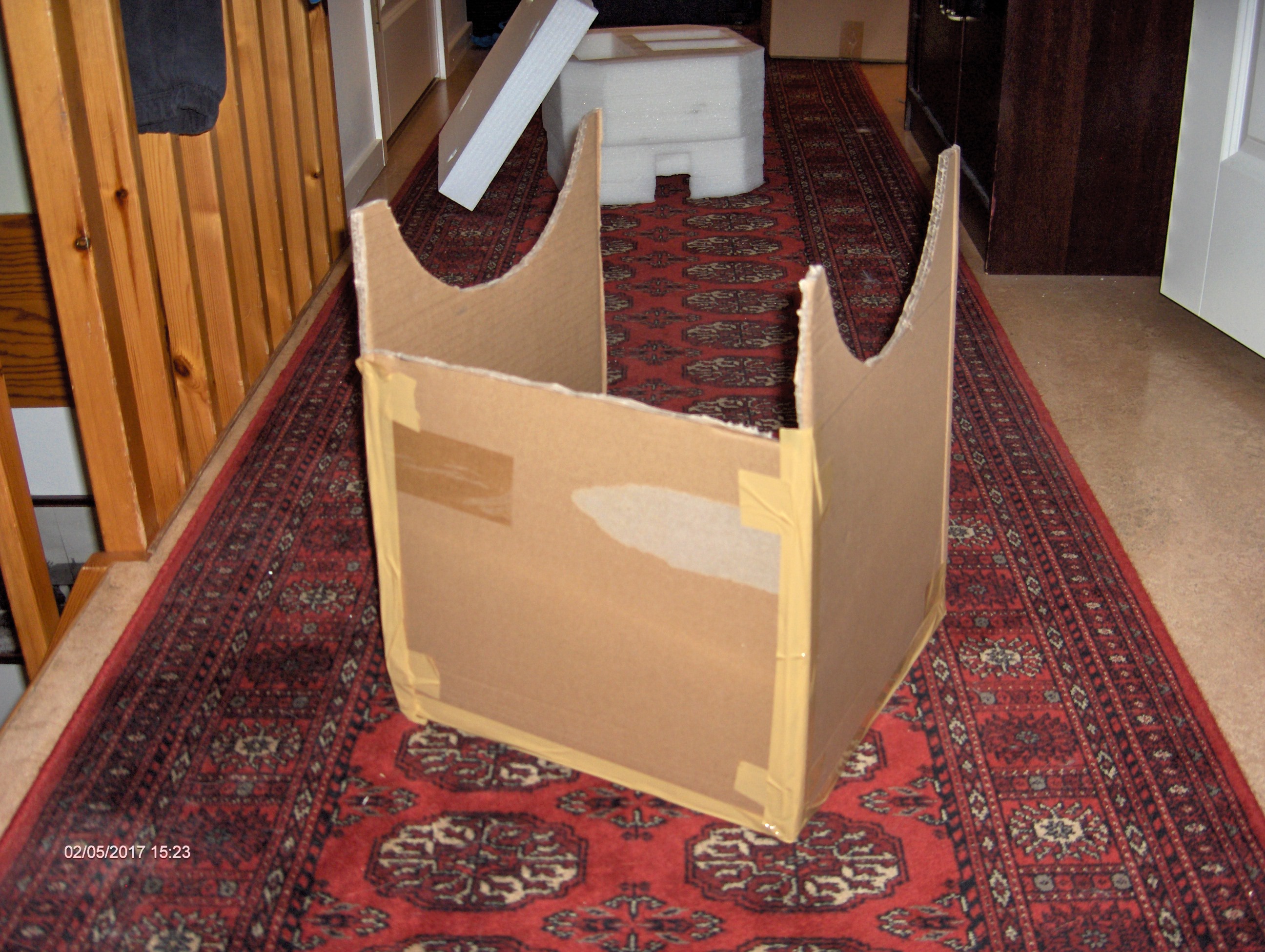

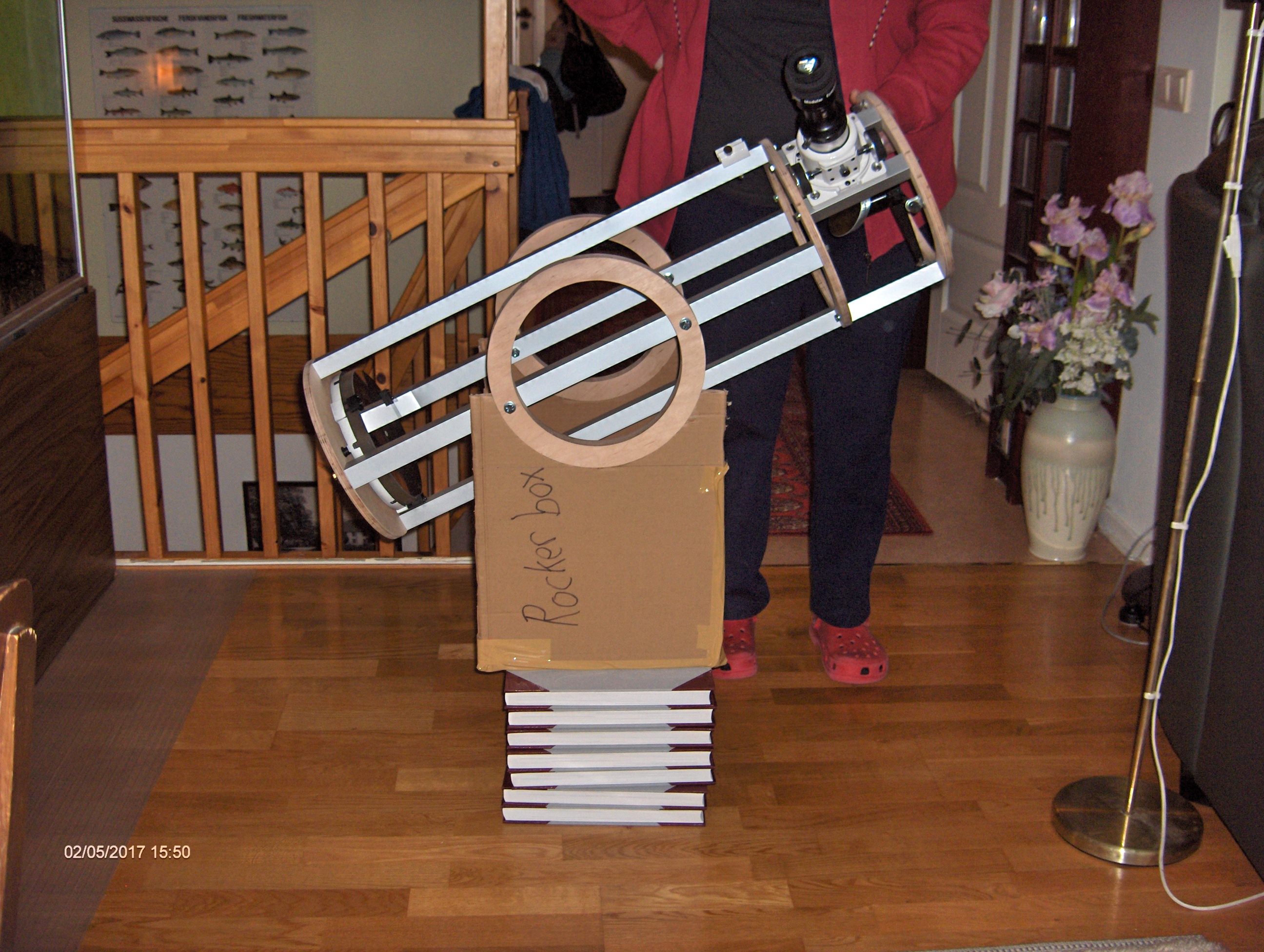

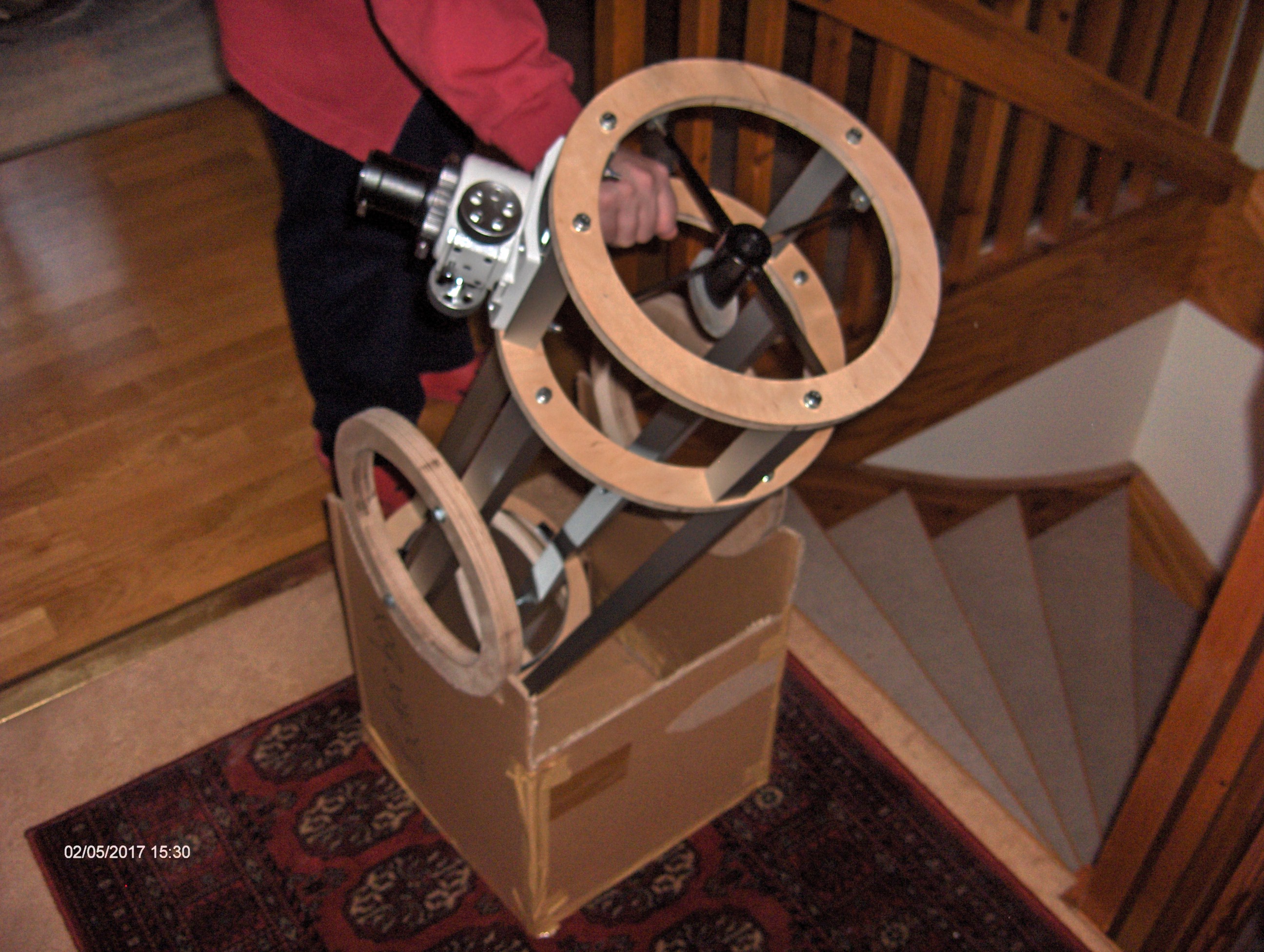

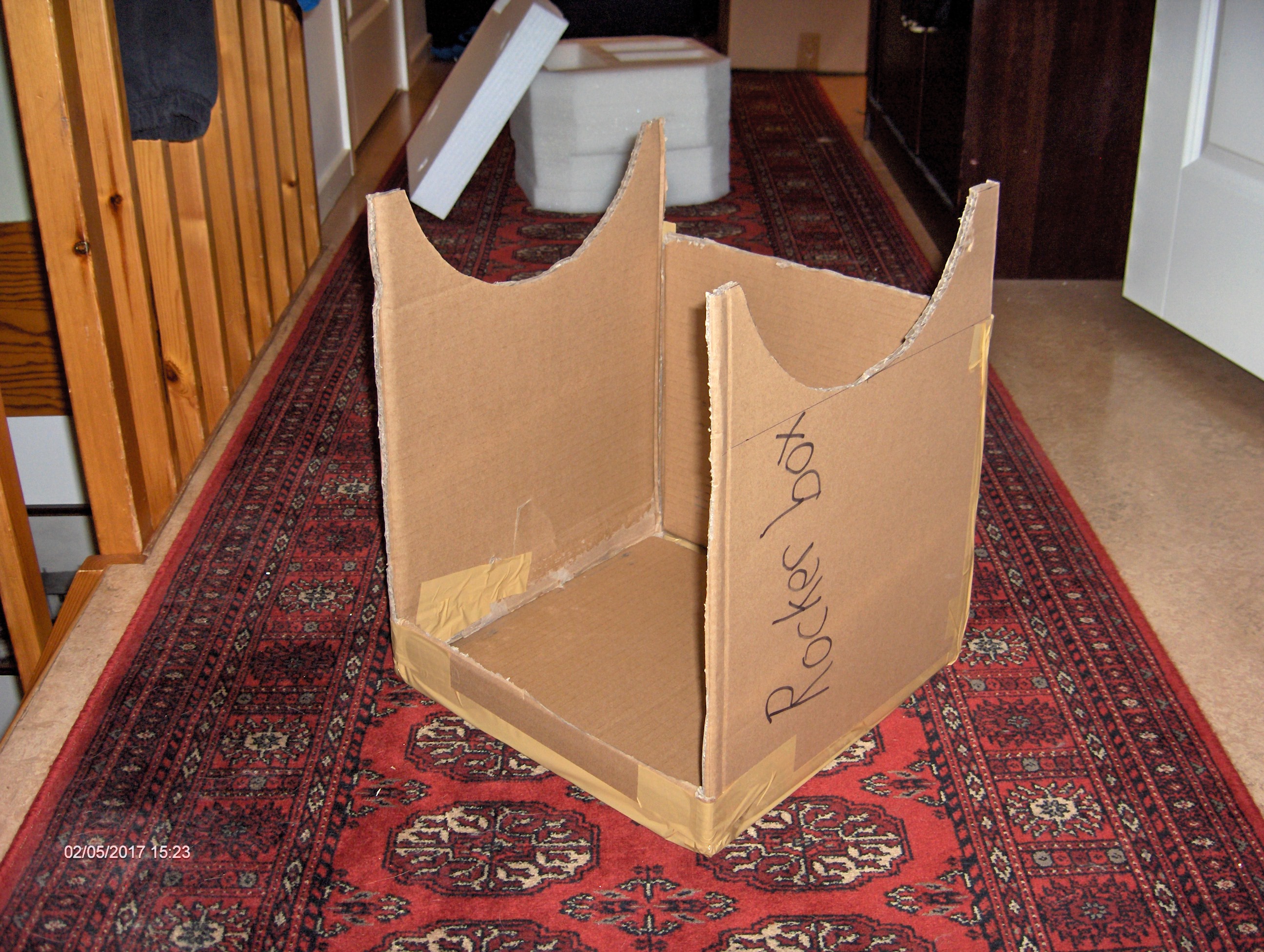

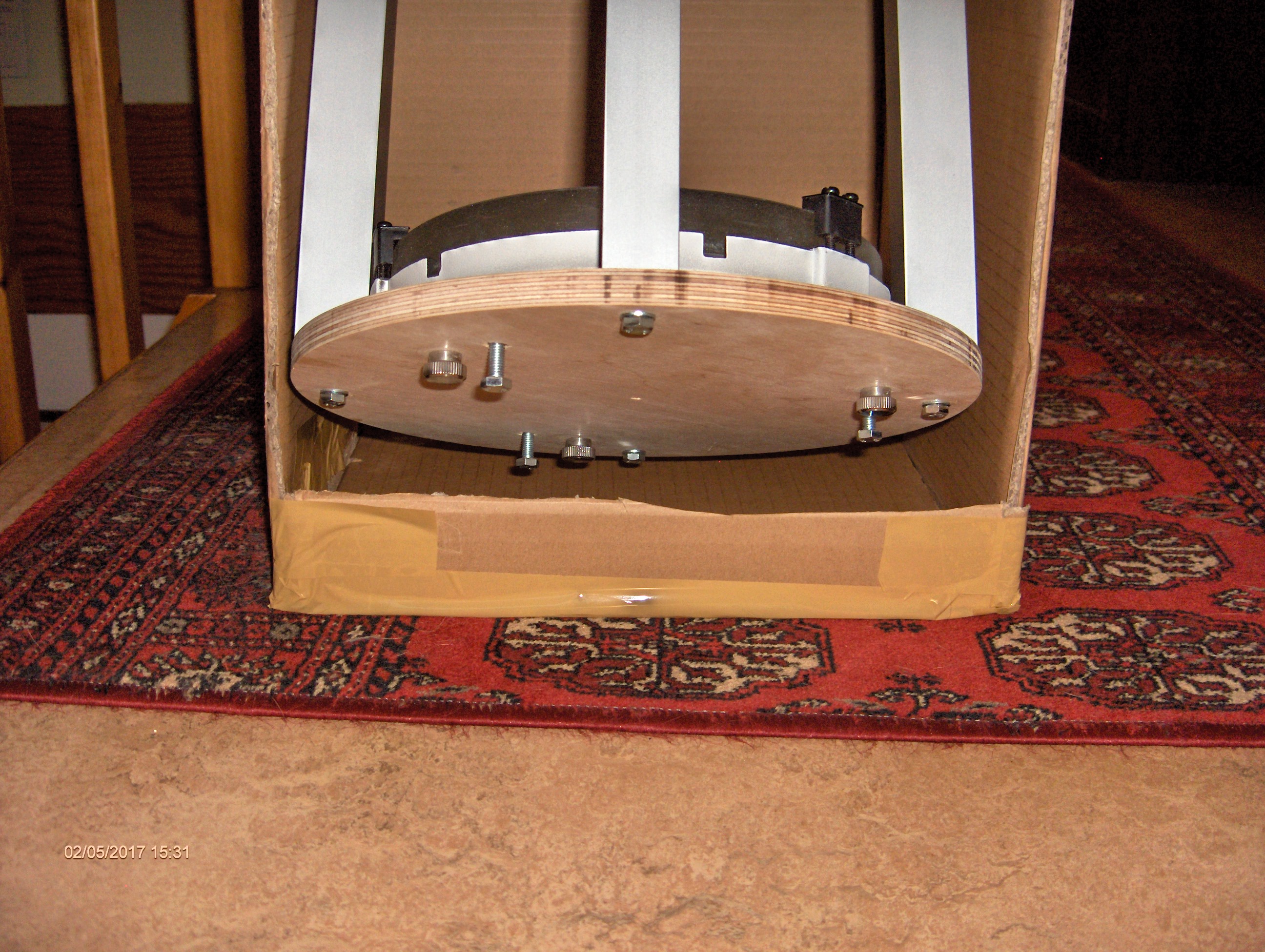

Jag fortsatte jobba med mitt projekt idag och fick en idé om att bygga en fullskalemodel av rockerlådan av en kraftig pappkartong som jag skar till i bitar med samma dimensioner som den riktiga lådan.
Sedan pallade jag och min fru upp lådan på en trave uppslagsverk för att även kunna bedöma höjden på pallen som rockerlådan skall stå på. Svar 22 cm :)
Det hela blev förvånansvärt stabilt och det gick bra att bilda sig en uppfattning om hur detta kommer att bli att hantera när det blir riktiga delar.
Den sista bilden visar dessutom hur den delade rockerlådan är tänkt att transporteras i en resväska ihop med resten av delarna.
/Torbjörn :)

Inläggav Bengt » 2017-02-05 18:04:21
Torbjörn Om du hade satt en dovetail på ena sidan är inte tuben nästan så lätt så den hade kunnat hänga på din vixen porta 2 montering ?
Eller den är inte tillräckligt stabil?
Torbjörn
Inlägg: 1144
Ort: Stenungsund
Inläggav Torbjörn » 2017-02-05 18:17:59
@Bengt: Nej det är nog i våldsammaste laget för ett Vixen Portastativ. Det hade möjligen fixat en 6" lättviktskonstruktion. Jag har en 6" spegel liggande och har lekt med tanken på att bygga en sådan men det är en framtida fråga...
/Torbjörn
Inlägg: 2535
Blev medlem: 2005-12-31 09:38:40
Ort: Örkelljunga
Inläggav Bengt » 2017-02-05 18:53:16
Min tanke var väl mer att man fick lite bekvämare höjd om man står om det hade gått .
Men misstänkte den är lite för klen för detta bygge. Kanske med aluminium ringar istället för trä och en helican fokuserare och en lättare botten på denna model av bygge ? Men då springer det iväg lite i kostnader klart.
En rocket Box blir säkert bästa lösningen .
Jag har ju en skywatcher 8" modell som ihopfällbar . Men det är säkert likadant där den är för tung för att hängas på en vixen porta 2 .
