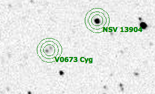

Vet inte om ni lagt märke till det men V673 Cyg, en av de bortglömda, verkar ligga väldigt nära en annan stjärna. I den här bilden från BRT syns den som ett streck med två kärnor. Jag kollade på en DSS-bild över området och där ser man tydligare att det är två stjärnor. De ligger för tätt för att separeras på mina bilder, så det rapporterade värdet för V673 Cyg blir den kombinerade magnituden för båda komponenterna. Det borde innebära att vi får ett platt minimum för den.
På min senaste bild av V673 Cyg är de bägge komponenterna separerade och det går att lägga aperturen så att den i princip bara inkluderar den ena av de två. Det bygger bland annat på att göra aperturen så liten så att den utesluter den andra stjärnan. I det här fallet blir aperturen då 3 pixlar.
Då uppstår två problem:
1. Vilken av komponenterna är V673? Efter att ha kollat upp stjärnans data i Simbad tolkar jag det som att det är den komponent som ligger åt NSV 13904 till. Se bifogad bild.
2. Om man gör aperturen så pass liten så att man enbart mäter V673 Cyg blir den egentligen för liten för jämförelsestjärnorna; de har FWHM på omkring 2.5 pixlar och jag har lärt mig att man bör mäta på 1.5-2 gånger FWHM. Därmed riskerar man att få ett fel i mätningen av jämförelsestjärnorna, eftersom man inte mäter på hela deras yta.
Vad göra?
Vad jag vet kan man inte använda olika aperturstorlekar för olika objekt i samma bild i Vphot.
Edit: måhända är det ett akademiskt problem. V673 Cyg är så svag att på den här bilden (3 min exponering med BRT) har den en SNR på 15, vilket i sig ger en osäkerhet. Det går att mäta, men man får inte så hög precision på en så svag exponering.

I och med att de två stjärnorna så tydligt kan separeras när V673 Cyg är ljussvag, så tycker jag att obsarna i SVO alltid ska avse just miran, inte V673 + komponent. Annars är risken att man får flatbottnade kurvor som inte motsvarar den verkliga variationen.
Mitt förslag är att vi först försöker fastställa vilken av de två som är miran, och att sedan komponentens magnitud mäts. I de fall obsarna omfattar båda komponenterna tillsammans, så kan man med vanlig magnitudsubtraktion mäta mirans magnitud. När miran ligger nära max torde komponentens bidrag vara närmast försumbart men det är ju inte fel att ta hänsyn till komponenten även då.

Du har fått fin skärpa på den bilden. Jag kollade på mina bilder av V673, men ingen hade så tydlig separation av komponenterna att separat mätning kändes pålitlig. Om man minskar aperturradien till under FWHM-värdet orsakar nog det också en stor osäkerhet. Det verkar som att svaga stjärnor blir än svagare medan starka inte påverkas lika mycket (vilket det är som är rätt kan man undra...). Iaf tror jag man ska hålla apperturradien större än där den svarta kurvan planar ut i diagrammet "Effect of Signal Circle Radius" i VPHOT. Lyckas du med det på din bild blir det ett intressant resultat.
Hittade ingen magnituduppgift om den andra komponenten i Nomad eller CMC-14, kunde ju vara intressant att veta.

Jag mätte på en så stor apertur jag kunde utan att den täta grannstjärnan kontaminerade mätningen. Det blev 3 pixlar. FWHM på jämförelsestjärnorna är 2.5, så jag är åtminstone en bit över FWHM med min apertur, även om den är mindre än det värde jag normalt hade använt i ett sådant här fall, 1.5 eller 2 x FWHM, dvs 4 eller 5 pixlar.
Jag har testat med ett par olika check-stars, 12.9 och 14.3 heter de i sekvensen, och de gav bägge två bra värden, inom en hundradedels magnitud faktiskt, vilket gör att jag vågar rapportera in observationen. 16.43 fick jag det hela till. Men eftersom SNR är så pass lågt som omkring 15 bör man förstås ta mätningen med en nypa salt. Men jag lyckade ändå undvika kontamination från grannstjärnan.
Grannstjärnan, förresten, mättes till V=16.24.

Snyggt! Ska bli spännande att se om det går att göra fler såna mätningar, eller hur kurvan blir under minimat, om vi kan följa den. Ska se om det går att få fram nåt bra resultat om man subtraherar 16.24 från de befintliga mätningarna med sammanlagd magnitud.

Gustav, kan du se vad du får för sammanlagd magnitud? Om man slår ihop 16.427 och 16.24 blir det 15.58, men det är ca 0.3 ljusare än min mätning på 15.886 för några dagar sedan.

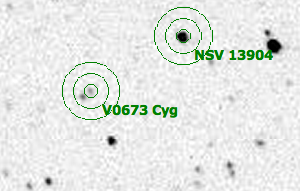

Vidgar jag aperturen till 5 pixlar och ändrar centreringen lite så ser det ut såhär:
Vid mätning på bägge stjärnorna sammanlagt får jag V=15.68. Kontrollstjärnan, som skall vara 14.27, mäts till 14.25.

Konsultera gärna DSS Plate Finder, välj t.ex. 3 bågminuters sida:
http://stdatu.stsci.edu/cgi-bin/dss_plate_finder
Det finns rätt många bilder av området där. Den sydligaste av en rad av tre stjärnor tycks vara miran. Å andra sidan blir jag lite konfunderad när jag tittar på bilden från 5 september 1953, på den får jag närmast intrycket av att mittenstjärnan är miran ...
Hinner inte titta närmare just nu, men kolla gärna.
Edit:
Det är snarast bilden från 29 sep 1992 som ger ett avvikande intryck. På övriga bilder tycks mittenstjärnan vara miran men på just den bilden ger den sydligaste av de tre ett sådant intryck! Mystiskt. Men jag kollar bara i mobilen just nu och det blir då lite osäkert förstås.

Attans, mitt emellan den sammanlagda magnituden från din första mätning och min. Fast dina två resultat var ju lite närmare varann. Vi får fortsätta att följa den och se vad vi kan klämma ut ur bilderna.
Jag tror Gustav har identifierat den korrekt. GCVS-koordinaterna stämmer exakt i Aladin med den som ligger närmast NSV 13904. I bilderna vi infogat i inlägget är norr neråt.

Ja, Gustavs identifikation är korrekt. Den tvetydighet jag tyckte mig se på DSS-bilderna försvann när jag studerat bilderna lite mera i lugn och ro.
