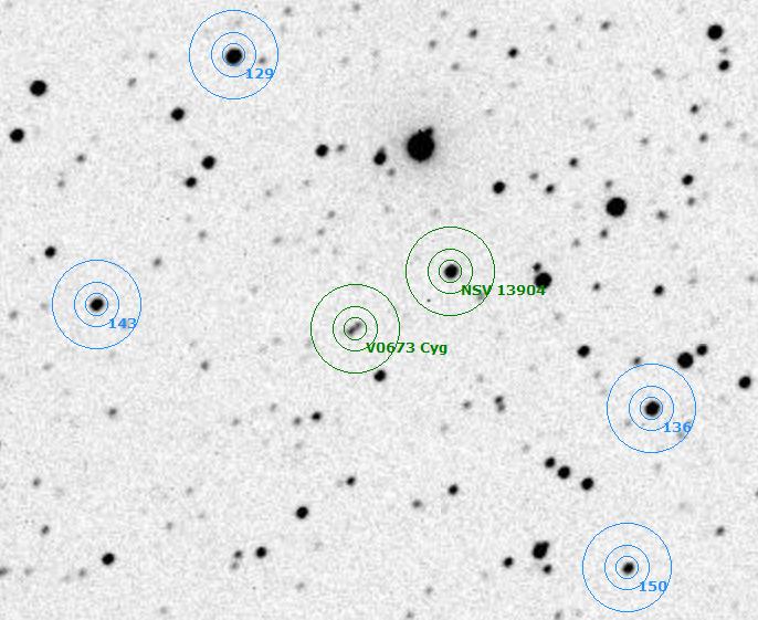

V673 Cyg
Post by ThomasK »
Vet inte om ni lagt märke till det men V673 Cyg, en av de bortglömda, verkar ligga väldigt nära en annan stjärna. I den här bilden från BRT syns den som ett streck med två kärnor. Jag kollade på en DSS-bild över området och där ser man tydligare att det är två stjärnor. De ligger för tätt för att separeras på mina bilder, så det rapporterade värdet för V673 Cyg blir den kombinerade magnituden för båda komponenterna. Det borde innebära att vi får ett platt minimum för den.
