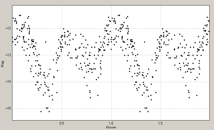

Här är faskurvor för DV Cyg med V-data från AAVSO (fanns för ca 2000-2011). Den första bilden är med period av 144.9 dagar, som var den period Peranso kom fram till. Den ligger nära den från VSX på 149.5
DV Cyg 1
DV Cyg 1

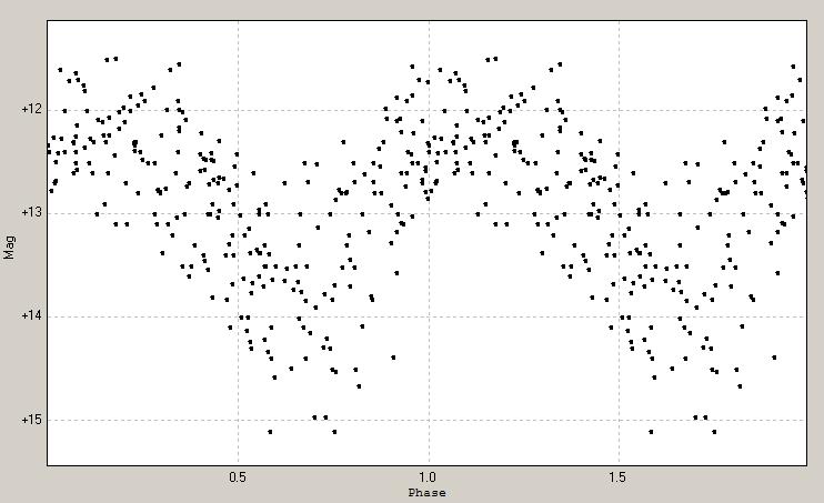

Den andra är med dubbla perioden 290.0 som Peranso rankar högre än 144.9, verkar som om vartannat maximum är ljusare och vartannat svagare.
DV Cyg 2
DV Cyg 2
Vad drar man för slutsatser av detta? Kurvorna är rätt luddiga, men ändå hyfsat regelbundna. Typ SRA?
Re: Rapport från en balkong!
Spännande att se!
Ja, det skulle jag bedöma som typ SRA med dubbel periodicitet. Vad som ganska tydligt diskvalificerar DV Cygni som mira är det som man ser i AAVSO-diagrammet jag länkade till, där stjärnan under lång tid hade en amplitud av bara ca 1.5 magnituder. Ett uppförande som ofta inträffar hos SRA-stjärnor med två eller fler perioder (tänk t.ex. på V Bootis).
