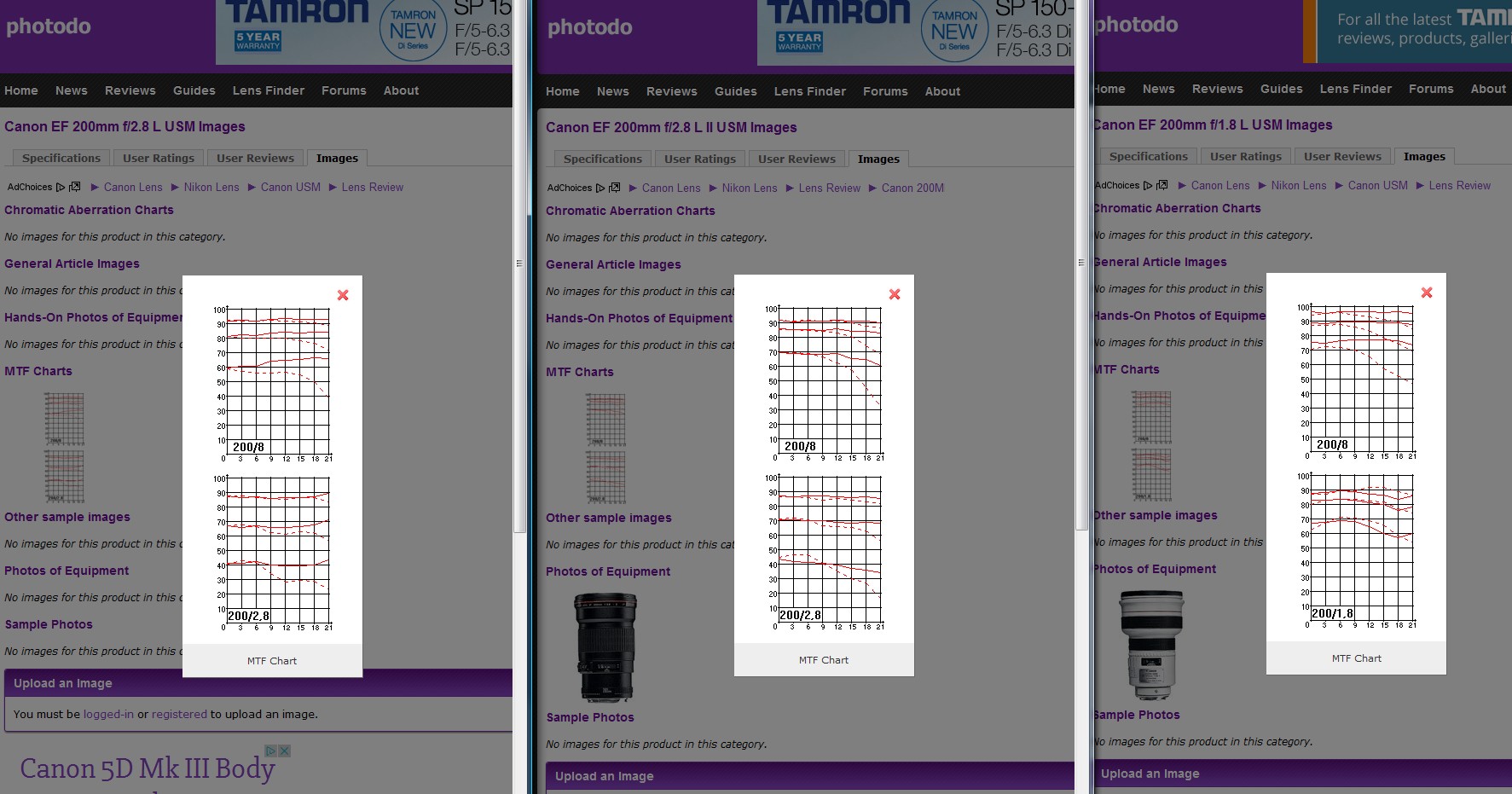

Om vi går ifrån 300 till 400mm objektiven som jag inte har så mycket data på och i stället tittar på data på 200mm som också diskuterats här i tråden som intressanta objektiv. De är väldokumenterade på Phodo och jag har tagit fram uppmättta data från Photodo http://www.photodo.com/lens/Canon-EF-20 ... -39/images
Canon 200mm review.jpg (285.57 KiB) Viewed 3008 times
Ovan har jag gjort en skärmdump på de tre 200mm linserna som Canon har, du får skrolla i bilden för att kunna se alla. Mätningarna är gjorda (de röda linjerna) uppifrån till ner, 10, 20 och 40 lp. Egentligen lite för låga krav med dagens digitalkameror med ofta 5my pixlar, motsvarar 100lp, lp står för linjepar, en svart och en vit linje. De har mätt vid full bländaröppning och bländae 8, synd att bländare 4 inte är med, men man göra en uppskattning. Sådana här mätningar är nästan alltid utförda med fokus på oändligt avstånd så som inom astrofoto. Här har den ljusstarkare på 1.8 helt klart övertag. Tittar man på de två 2.8 linserna ser man att vid 40lp ligger de på mellan 40 till 70 beroende på vald bländare, 40 dåligt och 70 hyfsat bra. Imponerande att de håller detta värde ända ut till kanten, titta på andra objektiv och se vilka katastrofer det finns. Det är kontrastöverföringsfunktionen som ideallt skall ligga på 100. För 100lp som skulle motsvara mer som dagens sensorer är med 5my pixlar hade värdena varit mycket lägre, man tar alltså inte vara på sensorernas höga upplösning särskilt bra och då är det här det yppersta av objektiv. Men eftersom i en DSLR kamera är det ju färgsensorer och man kan se det som att en grupp om 4 pixlar, r,g,g,b motsvarar en färgpixel under vissa omständgheter så blir det lite snällare. Det här visar nu inte allt om linsen är bra för astrofoto, men sållar ut de omöjliga.
