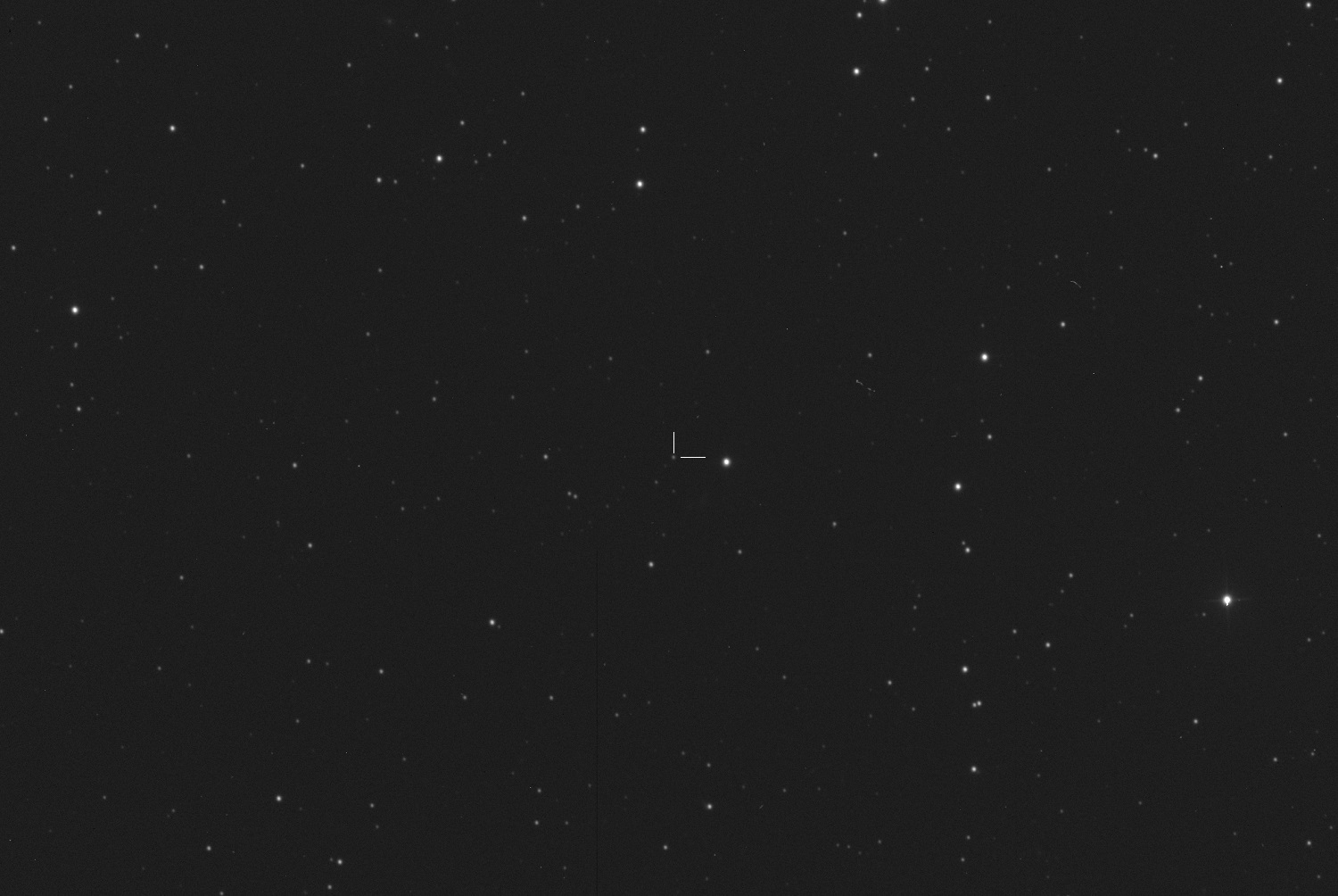

Här kommer ett foto på S5 1803 78. Inte mycket för världen men..

Den våldsamma och mycket avlägsna (6 miljarder ljusår) blazaren s5 1803+78 har nu efter sitt utbrott nått en v-filter magnitud på 15.8. På en månad har den sjunkit i ljusstyrka från magnitud 14.9 den 14/9 till 15.8 idag 15/10. Sedan utbrottet har jag mätt magnituden med CCD vid 9 tillfälle. Jag tänkte följa den ett tag till för att se när den planar ut i ljusstyrkan. Normalt ligger ljusstyrkan för denna blazar runt magnitud 16 men kan falla en bra bit under magnitud 17. Blazaren har ganska många mindre utbrott men de kraftiga syns med några års mellanrum utan någon större regelbundenhet. Under vintern hoppas jag komma igång med mätningar av de mycket intressanta blazarerna OI 158 och MG 0509+0541.

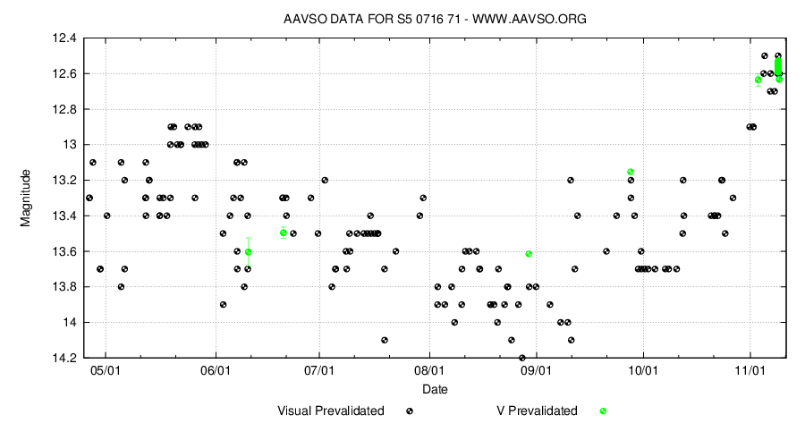

En nordlig blazar som nu befinner sig i ett kraftigt utbrott är S5 0716+71.
AAVSO:s ljuskurva (V-magnituder och visuella skattningar) ges nedan.

Här är siffror för blazaren S5 0716+71 som Hans informerar om, summerat av Taicho Kato och erhållna genom VSNETs "MMM-koncept" (Many Many Mails... instämmer, det fullkomligt väller in information!)
Mailen kommer några gånger per vecka eller så. Det kom även färska uppgifter för S5 1803+78 men jag råkade deleta dessa. Har själv en mängd foton på lite olika objekt men får inte till fotometrin riktigt. Använder DSLR och det blir fel på runt +/- 0.3 i RAW-filerna tyvärr. Testat i både Iris och TeleAuto, det blir samma.
